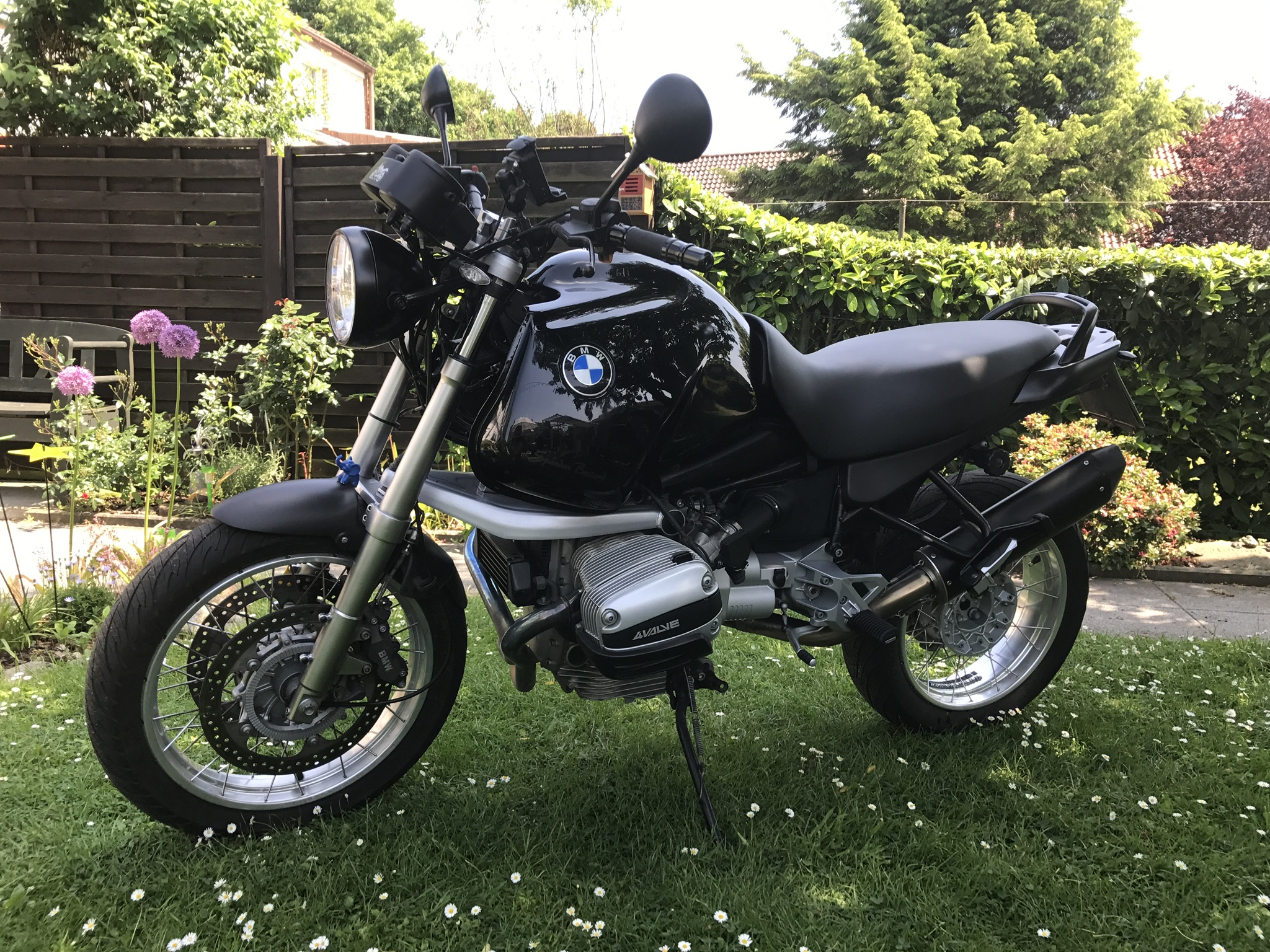

@Torfschiffer
Schönes Bike. Ich mag das understatement :)
Wie viel Zeit und Geld steckt da drin?
Hast du nen Foto von vorn? Welche Lampe ist das?
Welcher Auspuff ist das?

Die Lampe ist von Louis
Mehr Fotos hab ich nicht, da die 🐄 seit ~5 Jahren woanders weidet!

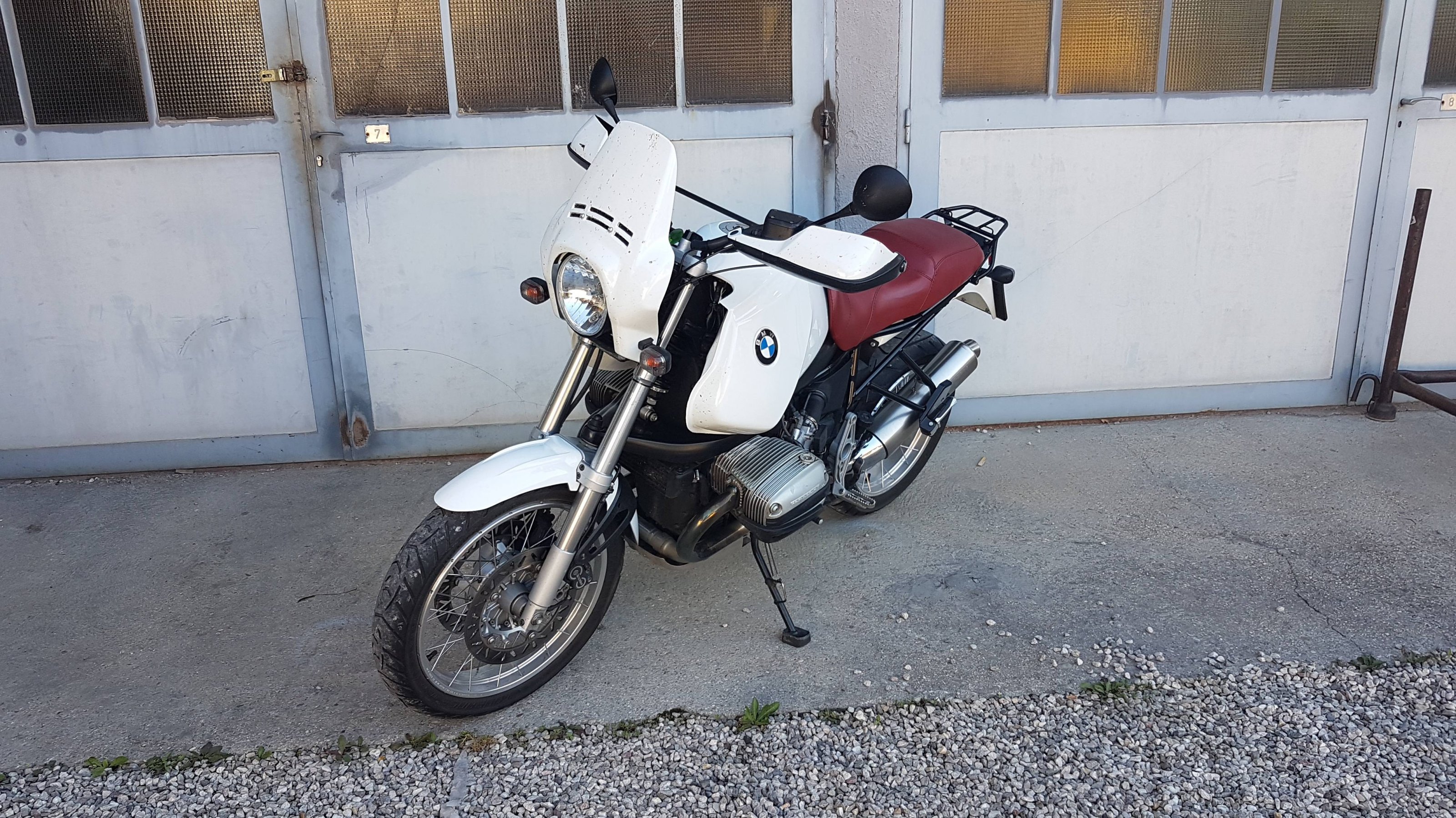

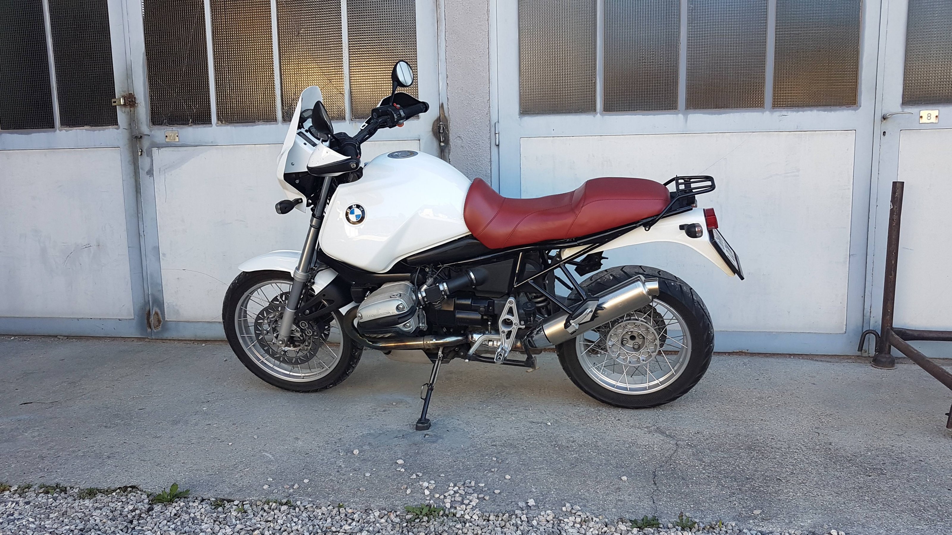

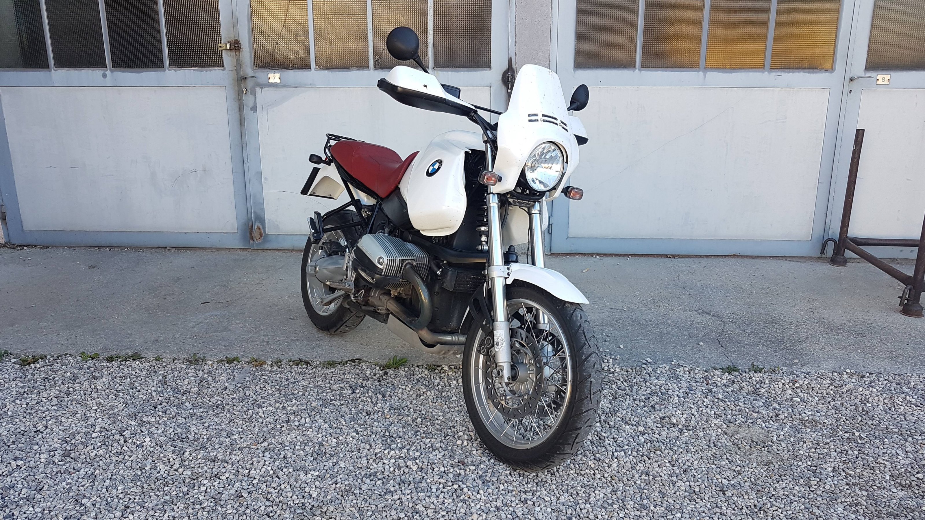

Servus!
Scrambler ist echt schwierig, ich hab das dann so gelöst.
Eigentlich wollt ich ne R80/100GS HPN oder so, welche mit als gute Basis aber zu teuer war. Dann ist mir aber eine 1150GS ohne ABS reingelaufen welche mir wegen den 4V Motor und das Fahrwerk eigentlich mehr zusagte.
Das mit dem Ölkühler umlegen war eigentlich ein geringes übel.
Die Halter für Scheinwerfer, Ölkühler, Relaiskasten (unter Tank wo sonst ABS) usw. hab ich alle selber gebaut, weil mir die Teile von der Unitgarage nicht gefallen haben und/oder zu teuer sind.
Der Tank ist echt groß, stimmt, aber in Weiss ist er nicht so dominat.
Eigentlich muss man mit dem Umbau nur anfangen, Problemlösungen findet man im Netz, oder gerade auch hier im Forum (fast) immer. Der Rest ist learning by doing
Liebe Grüße aus dem Salzkammergut/OÖ
