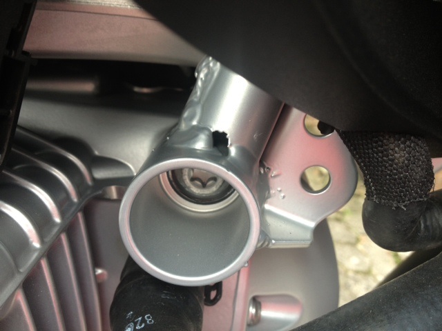

Diskutiere Schweißnaht im R 1200 GS LC und R 1200 GS Adventure LC Forum im Bereich Motorrad Modelle; Hallo, diese Schweißnaht, die ich heute am Rahmen vor dem rechten Zylinder entdeckt habe, kann doch nicht normal sein ?

Der Festigkeit mach das nix, aber ich würde das mal dem Freundlichen zeigen, unschön...

BMW ist für unschöne Schweissnähte bekannt, jedoch diese naht ist inakzeptabel...würde ich mit sicherheit beanstanden.!

Hi Klaus,
was ist an der Schweißnaht nicht normal ??
Die Schweißnaht sieht nicht gerade toll aus, die Schweißpickel sind nicht kompl. entfernt, die Entlüftungsbohrung / Freiklinkung sieht nicht gerade sauber aus, aber darauf legt BMW schon länger keinen Wert mehr. Bei meiner GS - TÜ und bei der F 650 GS meiner Frau, sind die Schweißpickel auch nicht vernünftig beseitigt worden. Grober Maschinenbau sag ich da nur.

Das ist tatsächlich nicht optimal, aber was machen lassen würde ich da nicht.

Das ist keine Entlüftungsbohrung sondern durchgebrannt, würde versuchen einen Preisnachlass zu kriegen...

Die Entlüftungsbohrung befindet sich in Richtung Heck und ist rundum geschweißt. Diese Stelle sieht eher aus, als wenn da etwas "weggebruzelt" ist.

Der Festigkeit mach das nix, ....................
Woher weißt du das?
Ich kenne zwar die Konstruktionen, aber den ersten Blick würde ich sagen es hat an der stelle ein 1/4 weniger Festigkeit. Außerdem weiss ich nicht wie das Rohr innen Rostgeschützt ist.
Ich finde es eine ziemliche Sauerei in der Preisklasse dem Kunden so eine Pfusch zu zumuten.

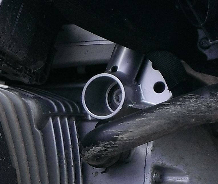

Also... bei unseren ist die Schweissnaht zwar ein bisschen hübscher, aber das Loch scheint durchaus normal....Loch.JPG

Scheint ok zu sein !

Die Schweißnaht ist an der Stelle unterbrochen, also gehört es so.
