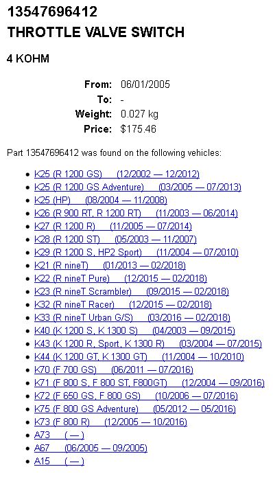

Hallo Holzi,
selbes Problem war Anfang des Jahres bei meiner TÜ, es war definitiv das DK-Poti, hab einen von einer Unfall RnineT bekommen und seit mehr als 5000 km ist wieder alles so wie's sein soll.
Gruß, Thomas

Hallo Holzi,
Gruß, Thomas
So, neues Poti.
Da stellt sich dem Laien die Frage
- Warum tritt der Fehler nur sporadisch auf? (Defekt ist defekt)
- Warum nix im Fehlerspeicher? (Falsche werte vom Poti)
- Kann ich einfach ein neues Poti selber einbauen?
(Muss ich was einstellen, wenn ja wie?)
Ich würde mich sehr ärgen, wenn sich das DKP bei meiner bevorstehenden Frankreichtour
dann doch komplett verabschiedet und das auf der LGKS...
Dann lieber vorher wechseln und Ruhe ist.
Soooo viele Fragen!
Gruß uWe

Hi DK-Poti mus nicht Angelernt (Eingestellt) werden (selbstlernendes System) !!
Gruß bernd

Hallo Wollwerk,
Bei mir war es auch schwer reproduzierbar, mal lief sie zwei, drei Tage anstandslos, dann wieder schwankende Drehzahl. Der Fehler war jedoch immer nur in betriebswarmen Zustand aufgetreten. Bei kaltem oder lauwarmen Motor wird ja die Drehzahl über die Stepper geregelt und bei angehobener Drehzahl fällt das ganze vermutlich auch nicht so auf. Ich hab nach dem Wechsel des Poti's prophylaktisch die Adaptionswerte mit meinem Bikescan rückgestellt. Obs unbedingt notwendig war kann ich nicht sagen, der Fehler vom Pot wurde jedenfalls nicht angezeigt auch nicht beim Diagnosegerät vom Freundlichen.

Ok, ich werde das Poti tauschen und die Adaptionswerte mal löschen.
Bei meiner Sauerlandrunde am Freitag (gut 460 flotte KM) war wieder nix lief wie ein Uhrwerk.
Ein Hobby was nix kostet - ist eben kein Hobby und so ein Poti muss da mal drin sitzen.
... ich halte euch auf dem laufenden.
