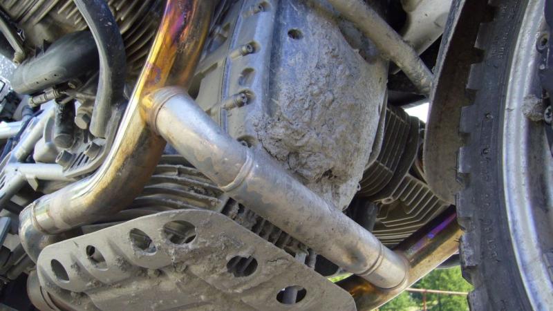

Hi Ase,
ich weiß nicht ob das wirklich was bringt. Ich komme gerade vom schottern und habe überhaupt keine Steinschläge der kleinere Kaliber abbekommen. Konnte ich gut beim sabuermachen Heute fesstellen. Wenn Du was schützen möchtest dann such Dir was für das Ausgleichsrohr vom Krümmer der hat beim mir schöne große Brocken abbekommen und ordenliche Dellen dadurch bekommen (Bild) und ob das Wundermilch-Teil diese abhalten könnte mage ich zu bezweifeln.
Und wenn getrockneter Matsch am LiMa-Deckel ist ist doch auch ein natürlicher Schutz.

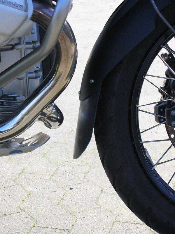

Moin Ase,
ich habe mir aus dem Baumarkt einen schwarzen Mörteleimer (-,99 ct) gekauft,
einen entspr. breites Stück herausgeschntten, auf die richtige Wunschlänge angepasst und mit 3 VA-Schrauben und selbstsichernden Muttern, am "Orischinool" angeschraubt.
So geht es bereits seit 20.000 km duch Land und sie saut sich am Lima-Deckel halt nicht mehr so ein.
Ist halt nicht von Wu..., TT, oder Louis, sondern - von Obi (wenn jemand fragt) :D:D:D
Gruß Thorsten

Na aber sicher doch !!!
...hoffe mal, das ich nicht zu blöd bin und das Foto hier rein bekomme.
Gruß Thorsten

Hallo, Thorsten,
das sieht ja super aus! Gute Arbeit. Ich glaube, das baue ich nach. Noch irgendwelche Tipps? Fehler muss man ja nicht zweimal machen ...
Es grüßt
gsforever!
R
Richi-75
04.08.2006
199
Bremen
R1200GS LC ADV
Malzeit gsforever,
du fragtest nach Tips, um Fehler zu vermeiden...hm, lass mal kurz nachdenken - ist ja schon fast 2 Jahre her, wo ich das Ding "aus der Hüfte" gebastelt habe.
Um an die Abmessungen zu kommen, machst du dir am besten mit nem Stück Pappe, eine Vorlage. Die Rundung kannst du vom Original abmalen oder eine "Parrabel" zu Hilfe nehmen und deinen persönlichen Wünschen anpassen.
Wenn die Papp-Vorlage deinen Vorstellungen entspricht, schneidest du ein entspr. großzügig bemessenes Stück aus dem Eimer raus, überträgst die Vorlage auf das ausgeschnittene Stück und beginnst mit der Feinanpassung. Nicht vergessen 2-3cm "Fleisch" der Verlängerung, verschwinden unter dem original Spritzschutz-
Ich habe die Verlängerung mit 3 VA-Schrauben + Muttern u. Scheiben angeschraubt.
Die Löcher dafür kannst du wahlweise mit der Bohrmaschine oder so wie ich - mit ner Leder-Lochzange ins Plastik drücken.
So denn, das war es soweit.
Doch Halt !!! - ....einen hab ich noch.
Wenn du mit der Länge ein wenig experimentieren möchtest, dann kannst du in die "Verlängerung" doch auch mehrer Löcher oder sogar Langlöcher machen. Der Eimer sollte doch genug Material für einige Versuche liefern.
...und nun wünsch ich Allen viel Spaß beim Basteln. :):)
Gruß Thorsten

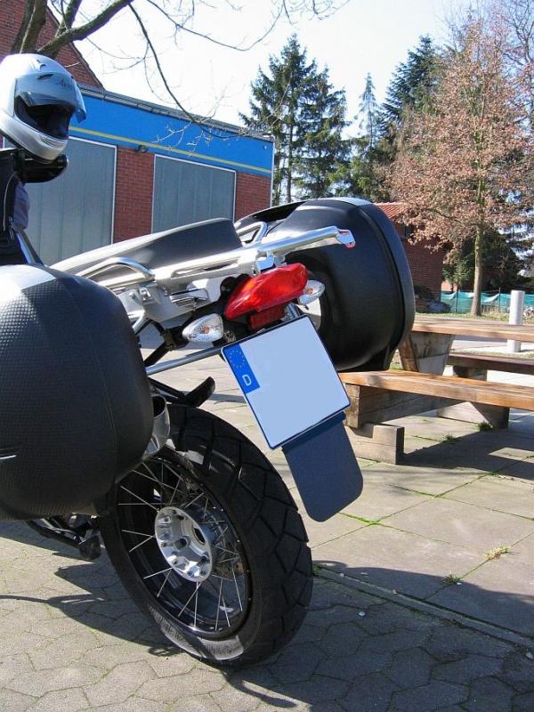

Nachtrag Spritzschutzverlängerung...
Das wollte ich den Bastelwilligen nicht vorenthalten.
Damit die "Dicke" mir den Schmodder nicht auf die Gepäckbrücke schmeißt, habe ich eine First-Abschluß-Pfanne genommen und aus dieser eine Spritzschutzverlängerung für das Hinterrad gebastelt.
Die am Markt erhältlichen gefielen mir nicht so.
Sie ist mit den 3 Schrauben vom Kennzeichen befestigt und läßt sich in der Höhe um 3-5 cm variieren.
Evtl. hat ja auch hier jemand Interesse dran.
Gruß Thorsten

Abschluß-Pfanne, wat den dad? Sind die nicht aus Blei?

@elioth
Habe ich früher auch gedacht, bis ich beim stöbern im Baumarkt drauf gestoßen bin - ich glaube "Max-Bahr" war es, wo ich fündig geworden bin.
Selbstverständlich kannst auch alles Andere dafür nehmen.
Sollte halt nur passen und ggf. etwas nachgeben können.
Plexiglas oder Plastikplatte sind auf Grund ihrer Steifigkeit dazu dann doch
eher ungeeignet.
Mußt halt vorher mal Maß nehmen wg Breite und Länge.
Evtl. läßt sich daraus ja auch ein Verkleidung für den offenen Rahmen,
unter der Sitzbank basteln.
Im Netz geistern ja schon ein paar Lösungen rum.
Gruß Thorsten

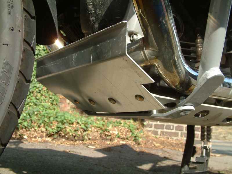

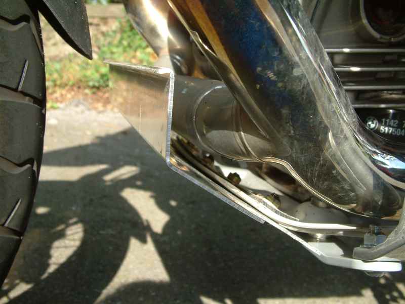

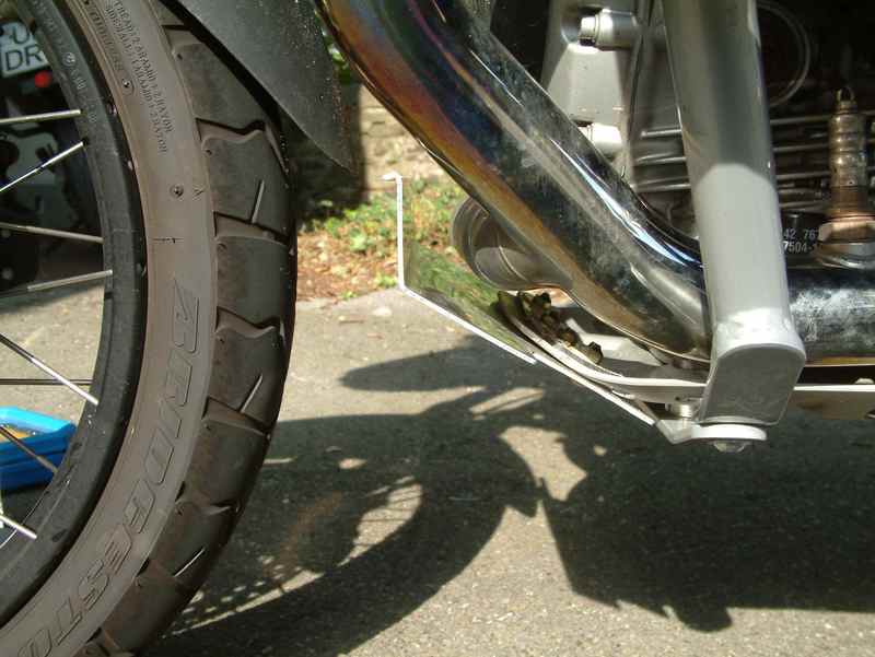

So, nun habe ich Aufgrund des Bilder von Eolith, mir einen Adapter gebastelt.
Diesen habe ich an das Originalmotorschutzblech, für die Zeit meines Urlaubs in Albanien montiert.
Ich hatte nun wirklich kein Lust auf dieses verbeulte Interferenzrohr, und 159 Euro für einen DAKARMotorschutz sind mir zu viel.
Ich hoffe die Schutzblechverlängerung von Louis kommt dann noch am Montag dann ist meine Mopped denke ich ausreichenfd geschütz, alles weitere liegt dann an mir :D
der Ase

Hi Ase,
sehr schön, das hätte ich auch mal gebrauchen können. Weil ich es gerade auf Deinen Bilder sehe hat dein Schutzt, soweit ich es erkenn kann auch noch einen netten Nebeneffekt. Die Platte für die Sturzbügel bekoomt so einen Sprungschschanze für auflaufende Steine, davon hatte ich auch eine Menge, daher könnte ich mir gut vorstellen das der eine oder Andere Stein in der Lage wähere da odentlich hängen zu bleiben.
