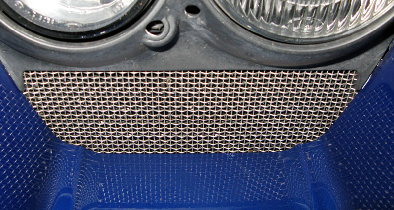

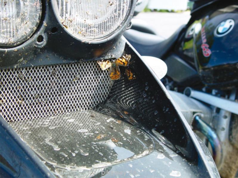

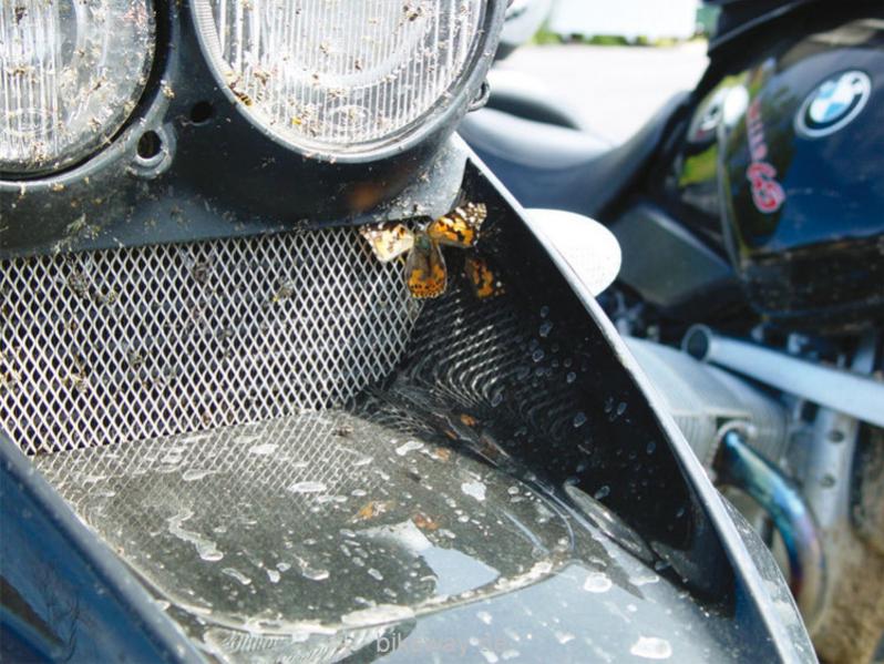

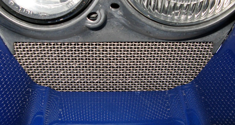

Ich habe das Stück für 12 Euro...
...mag ja viel Geld sein, aber wenn man rechnet (Schwaben machen das...), daß man das
Blech erst als Meterware kaufen muß... und "nur" ein paar cm² benötigt...
...es ist übrigens ein Rautengitter...
Wo man das herkriegt sage ich Euch durch PN.
Das obere ist ein Rautengitter aus Al. Gibt's z.B. bei OBI. Man kann dort auch 15 cm von der Rolle erwerben (5 EUR). Reicht für ca 3 Kühler. Zuschneiden klappt mit einer stabilen Haushaltsschere.
Das untere ist ein Drahtgeflecht mit Maschenweite 3mm. Passende Stücke in Edelstahlausführung habe ich da mal für 7 EUR incl Versand verschickt.
gerd
