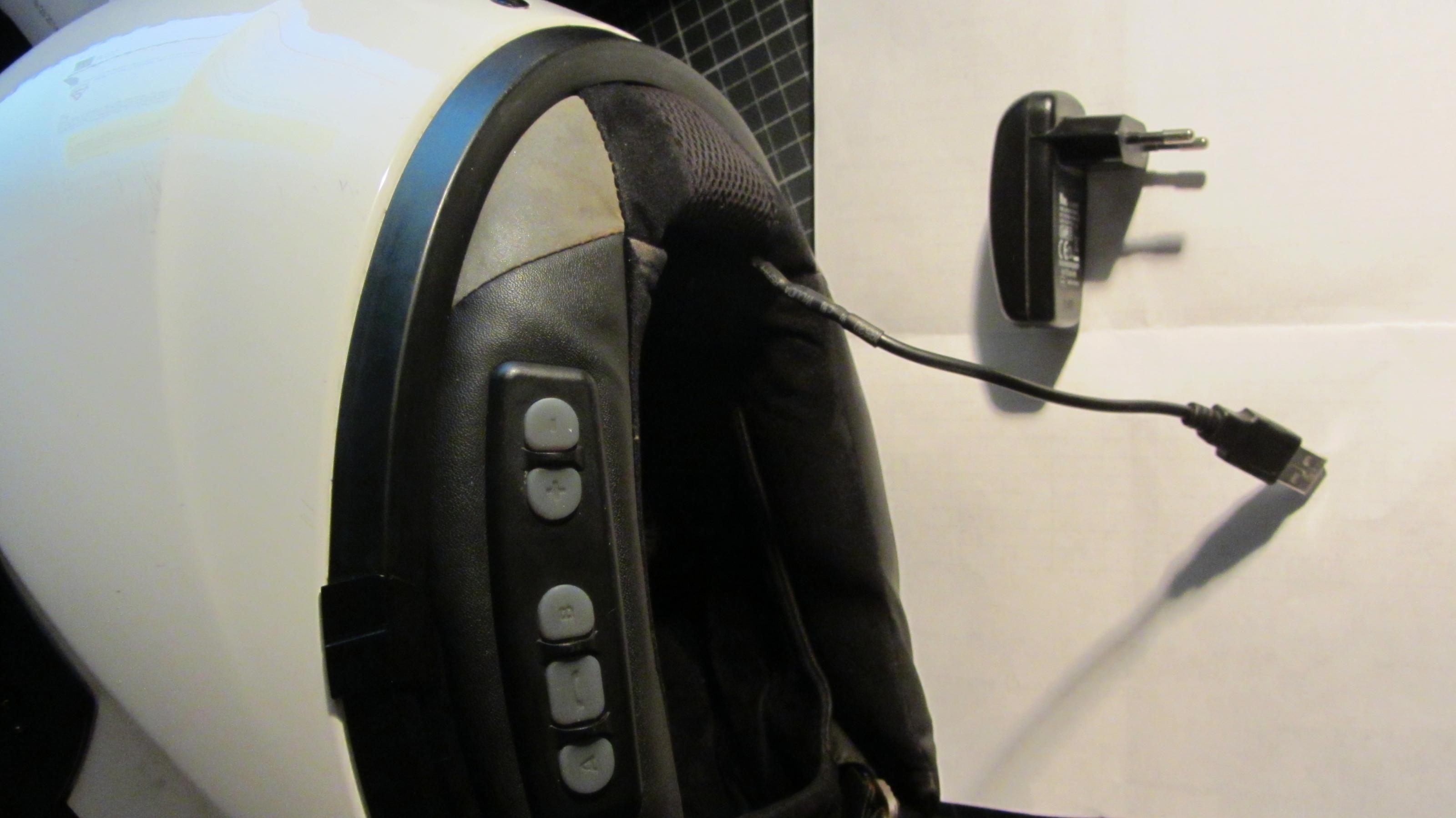

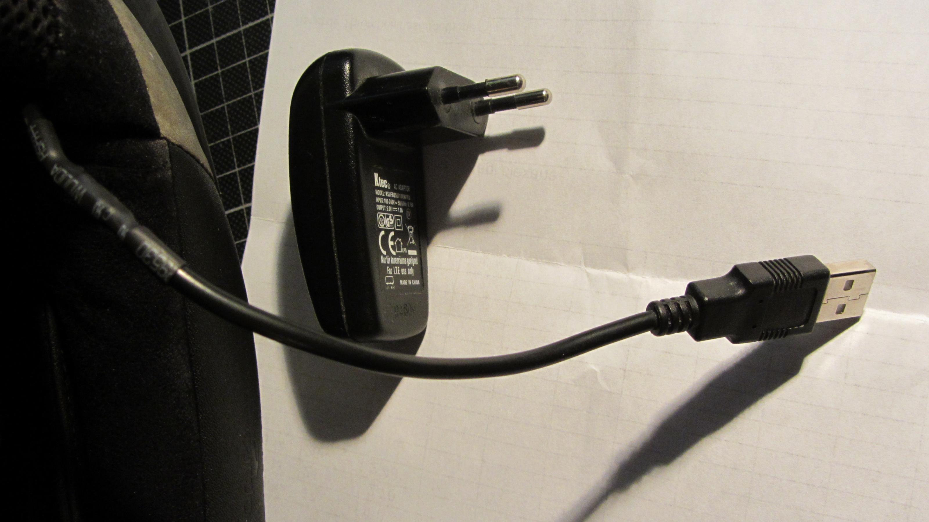

Hallo zusammen,
die USB-Buchse (auch MP3, PC-Anschluß für Softwareupdate oder Ladebuchse) hat sich "aufgelöst".
Schuberth-Service selbst bietet für dieses Cent-Teil keine Reparatur an, sondern lediglich einen Tausch ( für 162,00 €)
gegen ein gebrauchtes Teil und gibt keinerlei Auskunft über die Kabelbelegung. Ich sehe ich nun gar nicht ein, diesen Tausch zu bezahlen, und habe die Buchse mal abgeschnitten. Es finden sich Adern in rot schwarz, orange, gelb, braun - mein neues Kabel, das ich anlöten möchte, hat aber rot, schwarz, grün und weiß plus Abschirmung. Auch bei verbinden von nur rot und schwarz lädt er nicht. Viele andere Kombinationen waren erfolglos. Beim Hersteller Cardo gibt man keine Auskunft, und verweist an Schuberth - Ihr kennt solche "Kreisspielchen" bestimmt alle. Kann jemand weiterhelfen???? Erst einmal vielen Dank für´s lesen, Grüsse Andy

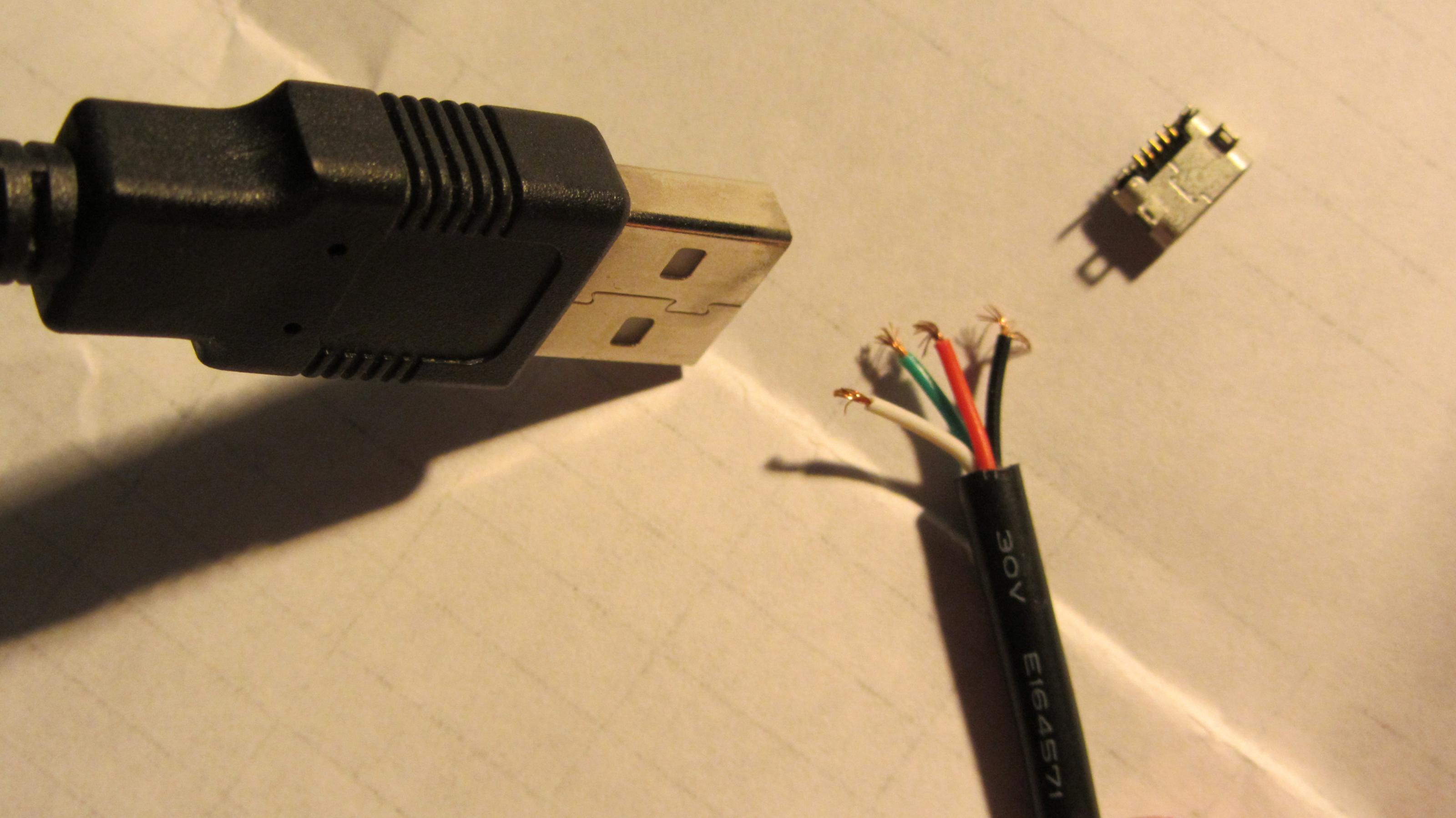

Hallo Jens,
habe das gemacht und natürlich die abgeschnittene Buchse (aufgetrennt) aufgehoben. Die Reihenfolge der Farben ist also erkennbar. Nur weiß ich eben nicht, wo welche Farbe hin gehört, welche überhaupt notwendig sind und was wo aufgelegt wird. Mir würde das reine laden ja schon ausreichen bis sich genaueres ergibt.

evtl hilft weiter https://de.wikipedia.org/wiki/Universal_Serial_Bus
ansonsten original verdrahtung herstellen und einen adapter bauen für das defekte teil - also wenn das teil eine usb buchse hat, dort einen usb stecker mit losen kabeln anschliessen und dann mit multimeter die kabel vor / nach der buchse durchmessen - nach online handbuch scheint es ein mini oder micro usb anschluss zu sein ?? oder ist es was ganz eigenes?
auch auf "widerstand" und "diode" messen, ob die die da nicht noch sowas mit reingemogelt haben :confused:
dann erst wieder umverdrahten und neu anschliessen
wenn du sonst evtl versorgungs spannung auf die datenleitungen gibst , kann auf der platine auch was kaputt gehen

Danke, Nobbe, es ist wirklich ein Micro-USB. Allerdings ist dieser mit käuflichen nicht kompatibel, was Farben und Adernanzahl angeht. Als ich ein solches Kabel gekauft und zerschnitten hatte waren da rot, schwarz, weiß, grün. Logische denkweise, mal wenigstens rot und schwarz auf beiden Seiten verbunden. Aber es zeigte sich nicht das früher obligatirische blinken der LED in rot, was ja "laden" anzeigte.
Hoffe, bei meinen Experimenten nicht, das ich da was "abgeschossen" habe.

Problem das eine ist eine USB Micro Buchse mit den Kabeln: Schwarz, Gelb, Orange, Rot, Braun. Der USB Stecker (groß) hat ein rotes 5 Volt Kabel, ein weißes Data - Kabel, ein grünes Data + Kabel und ein schwarzes (GND) Masse Kabel. Passt also nicht so einfach aneinander.
USB groß
Micro USB
+5v DC Rot
schwarz
D- weiß
gelb
D+ grün
Orange
Frei lassen!
rot
GND schwarz
braun
Wenn ihr die Kabel so verbindet sollte es gehen! Bei mir klappt dass hervorragend, natürlich auf eigene Gefahr, übernehme keine Haftung. Kann so auch mein SCR mit dem original Stecker in der Steckdose aufladen.
