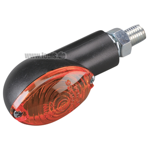

Ich habe mir heute bei Tante Louise ein paar Micro-Blinker gekauft, die angeblich kompatibel zur R1100GS sein sollen. Zuhause angekommen wollte ich gleich montieren. Ich verzweifle aber gerade daran, WIE ich es bewerkstelligen soll.
Ich habe mir folgende Blinker für vorn gekauft:
Mini-Blinker Micro
(20mm Schwarz/Orange)
Könnt Ihr mir bitte weiter helfen?

schau dir die Nachrüstblinker an und vergleich die Halter vom Durchmesser.
Wenn der neue Blinker kleiner ist brauchst du einen Adapter.
Und ich denke der ist kleiner.

Wenn es die gleichen sind, die ich hinten montiert habe (und die sehen zumindestens so aus), gibt es möglicherweise noch ein zweites Problem neben dem kleineren Gewinde und der fehlenden Verdrehsicherung: Ich musste die Blinker schon komplett austauschen weil die Fassung einfach durch die Wärme der Birnen geschmolzen ist.
Passiert nicht gleich, aber nach ein paar Jahren und immer wiederkehrender Probleme mit ausfallenden Blinkern musste ich neu investieren...

Ein geometrisches Problem ist ein Anbau-Problem und kein elektrisches. :rolleyes:
Das wiederum hört sich nicht gut an.
Vielleicht eine erweiterte Anfrage:
Kennst Du / kennt jemand von Euch solche kleinen Blinker mit LED-Birnen?
Wie macht man das dann mit dem "neuen Blinker Relais" einbauen, wenn nur vorn die Blinker verändert worden sind? Oder muss ich dann zwingend auch die hinteren Blinker austauschen?

Altes Relais raus und neues rein.Sitzt im Sicherungskasten. Brich nicht die kleinen Plastikbügel ab.
Gruß Ralf
Glaube ,Blinker müssen vorn und hinten gleich sein.

Egal ob Birnchen oder LED - immer komplett wechseln. Mischen funktioniert nicht!

Funktionieren tut das schon ...... mann muss nur bei den LED-Blinkern die passenden Widerstände dazwischen stecken.

Stimmt:rotesGesicht_2:, und mit lastunabhängigem Relais sollte auch der Mischbetrieb möglich sein .
