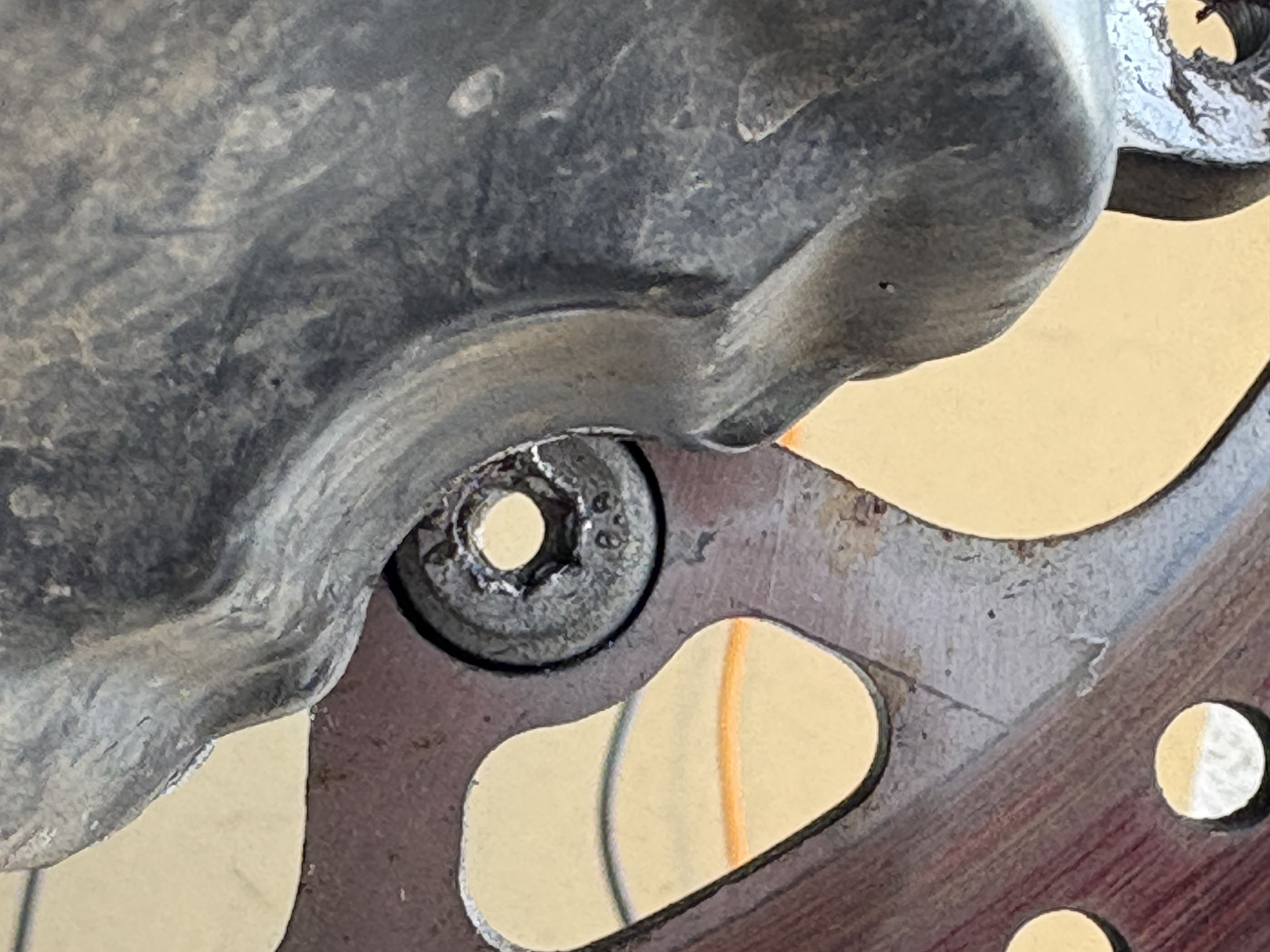

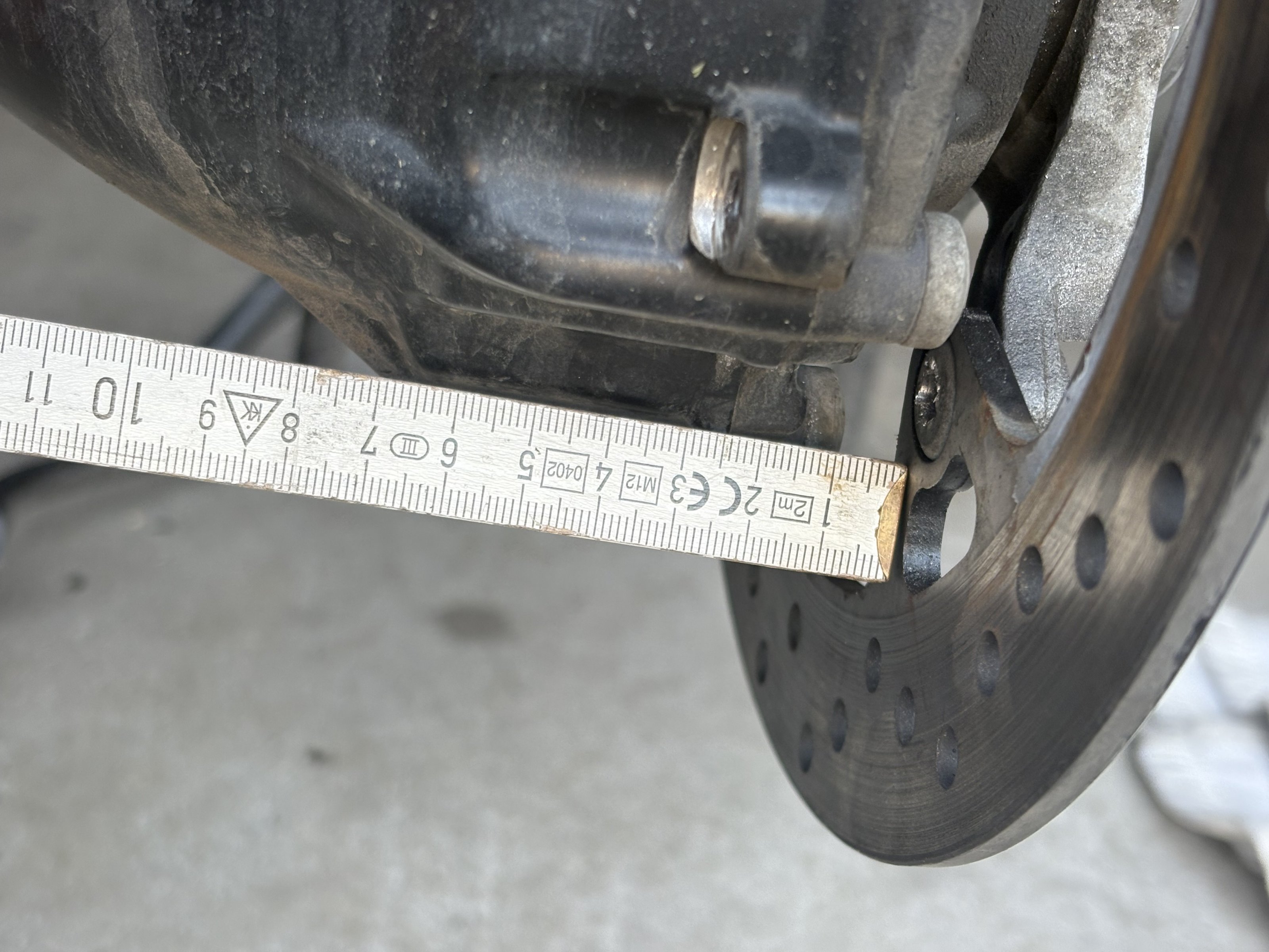

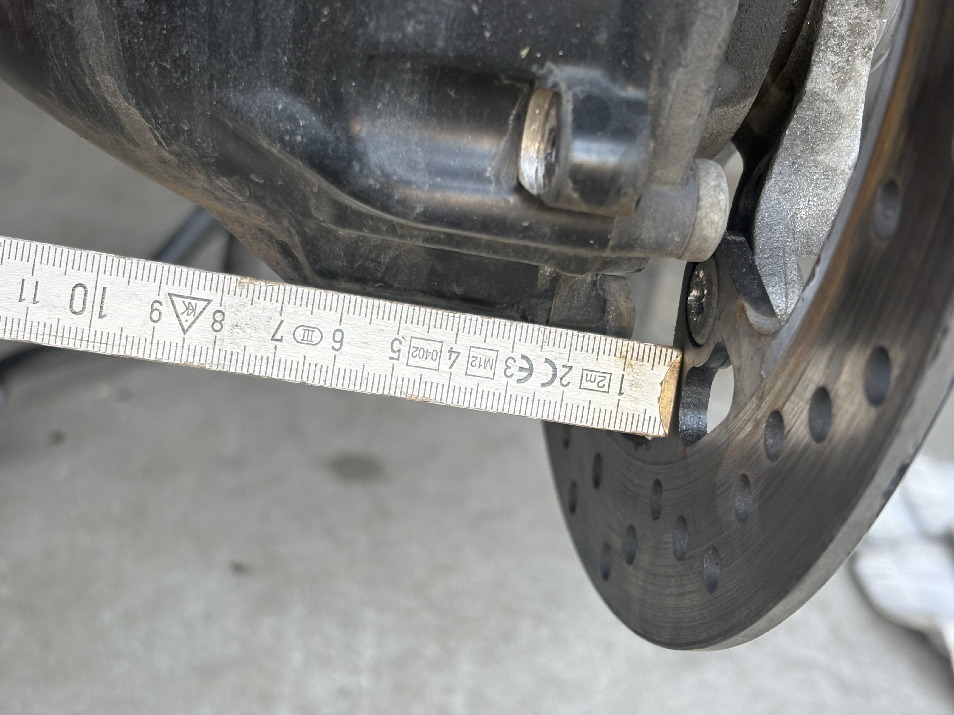

Abflexen wird nicht klappen. Dafür ist auf der HAG Seite zu wenig Platz und der Kopf ist zudem auch noch versenkt.
Ah jetzt verstehe ich - wie von andren auch vorgeschlagen, würde ich das Ding hohlbohren - das geht auch von hinten.
Dadurch wird die Schraube soweit geschwächt, das sich das ganze dehnt und der Druck weg ist, ab einem gewissen Durchmesser wird auch der Kopf fliegen, zur Not leichter Hammerschlag von der Seite um den Kopf abzuscheren.
Vorraussetzung gute Bohrer, Flutschi, sauber mittig ankörnen und etwas Geduld.
Dadurch das die Schraube hinten etwas übersteht kann man sich sogar eine Führung basteln und aufschrauben, wenn man wollte.
Unterstützen könnte man dadurch das man aus der Scheibe das betroffene Segment rausflext - wird aber vermutlich nicht nötig sein.

Ich als Mech würde auf dem Schraubenkopf einfach so drauf schweißen, um anschließend mit einer neuen Knipex Wasserpumpenzange den Stumpf samt Schraube raus zu drehen. Durch`s Schweißen wird auch gleichzeitig die Schraubensicherung entsprechend erhitzt, so das der Rest der Schraube leichter raus geht. Evtl kann man eine M 10 Mutter drauf schweißen

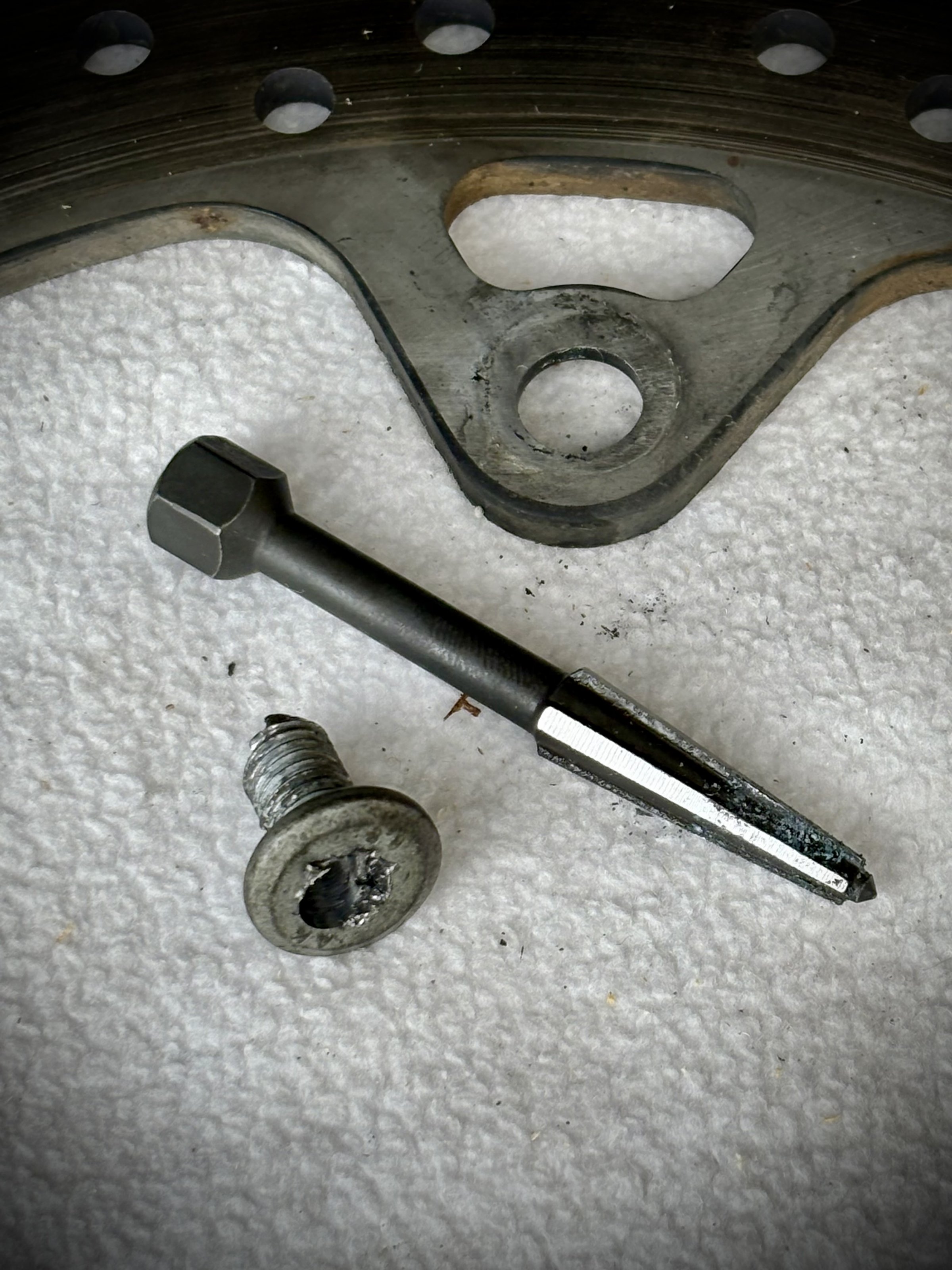

Mit 5mm durchbohrt und wie angeraten die Scheibe bis Anschlag gedreht. Hat sich zum Glück gelöst. Jetzt muss nur noch der Ausdreher kommen und dann ist dieses Thema hoffentlich Geschichte.

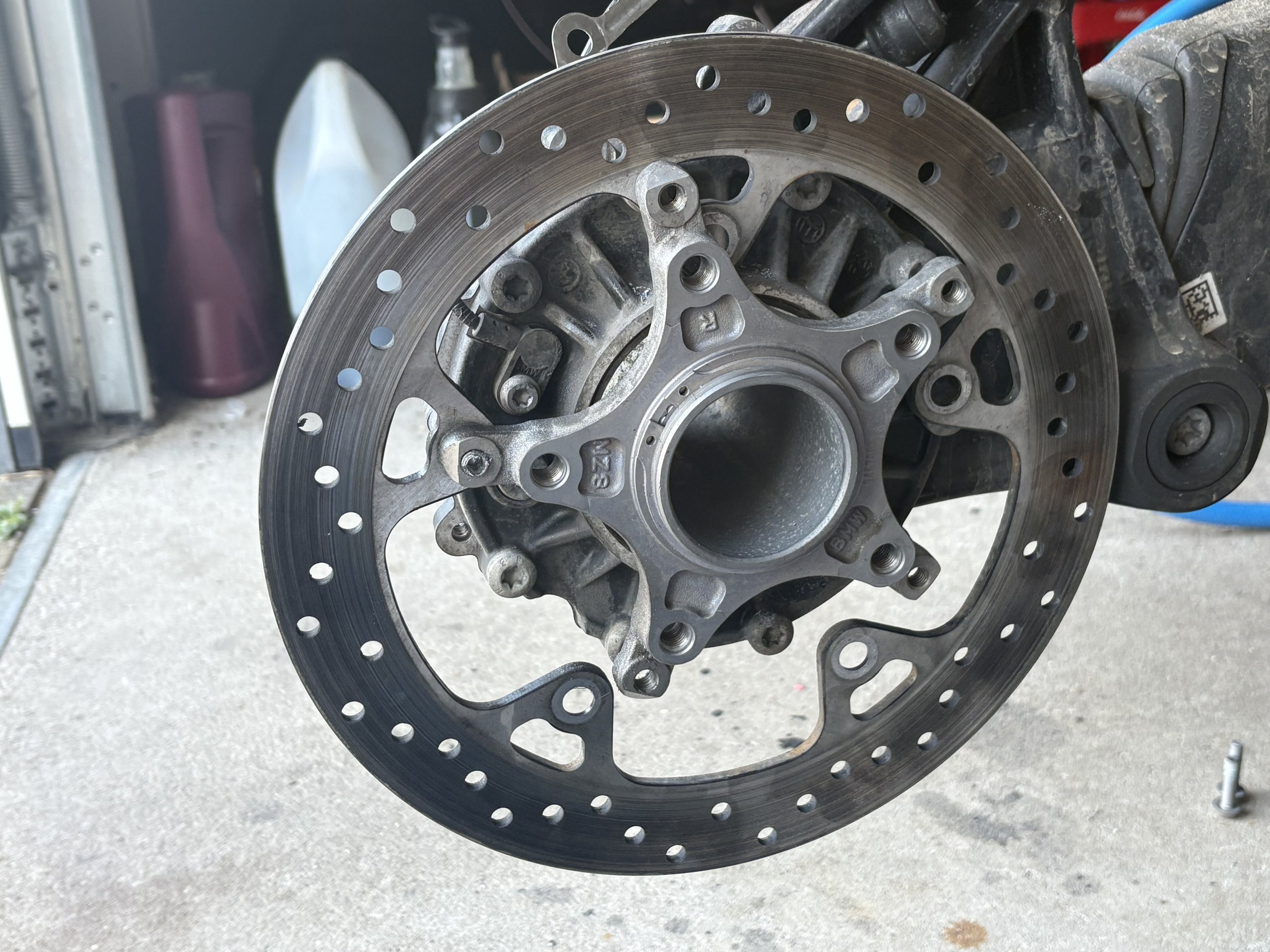

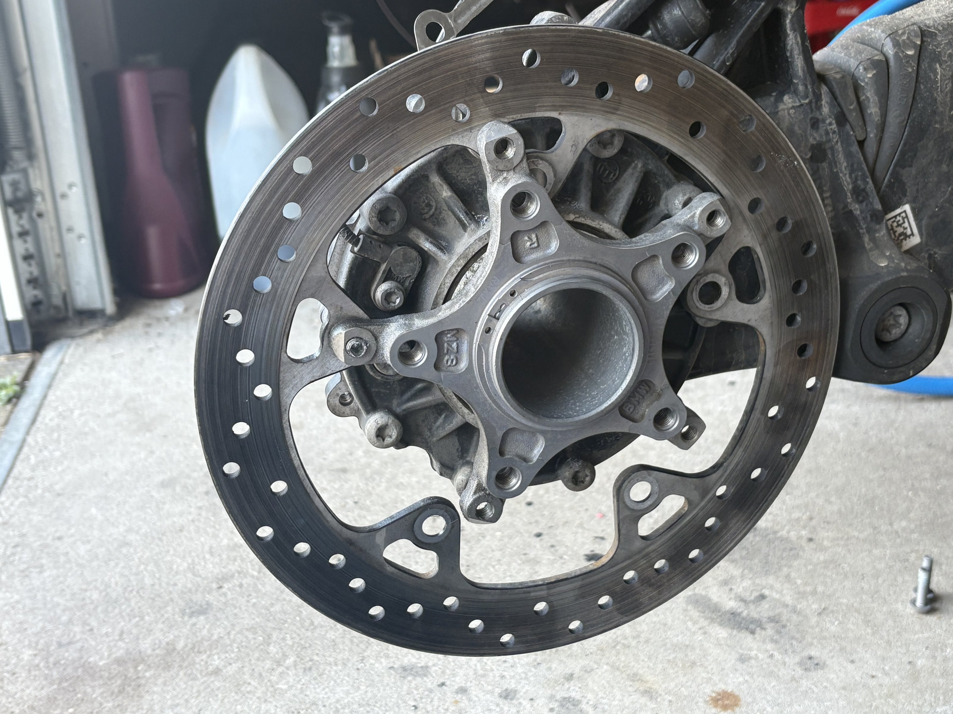

Den Träger abzunehmen hat übrigens nicht funktioniert. Fühlt sich an wie aufgepresst.
Der ist aufgeschrumpft. Ich habe damals zugesehen, wie der Rückruf wegen / von Alu- auf Stahlradträger vorgenommen wurde. Fetter Spezialabzieher bzw. -einzieher und das Ding auf der Herdplatte bis es knapp geglüht hat. Mit dem üblichen Haushaltsequipment hast Du da schlicht und einfach verloren!

T40 ist schon der richtige. Der ausgefranste Stern kommt vom Versuch einen T45 einzuschlagen.

Kannst du nicht von hinten ein M6 Gewinde in die hohlgebohrte Schraube schneiden und eine M6 Schraube eindrehen? Wenn du das Gewinde nur 10 mm tief schneidest, wird sich die Schraube verklemmen und die Bremsscheibenschraube müsste sich ausdrehen. Das passiert vielleicht auch schon beim Gewindeschneiden. Du hast ja geschrieben, dass die Schraube jetzt lose ist.

Jetzt ist mir noch eine verrückte Idee eingefallen... 😆 (nur halbwegs ernst gemeint)
Restliche Bremsscheibe wegflexen um. mehr Bewegungsspielraum zu bekommen und am verbliebenen Stummel einen Hebel mit den Bremsscheibenlöchern verschrauben... na und dann halt hin und her hebeln und dabei auf Lockerung hoffen.

Ich wiederhole mich. Nimm einfach den nächst größteren Torx, spitze den leicht an und klopfe ihn vorsichtig in den Schraubenkopf. Mit der Hohlgebohrten Schraube bringst du den auch wieder bei Bedarf leicht raus. Dann mit einem T- Griff, Ratsche geht auch, wäre mir allerdings zu schade mit leichten Schlägen Richtung auf die Schraube lösen.
