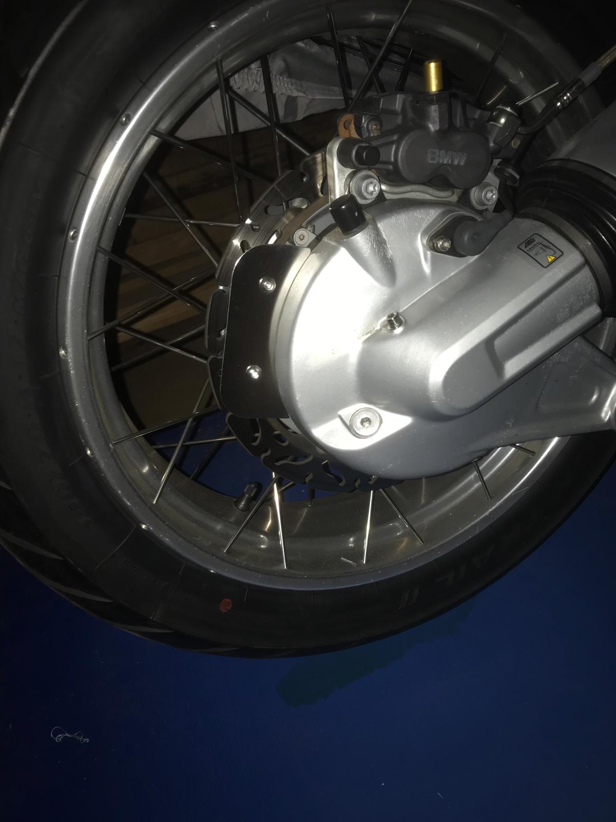

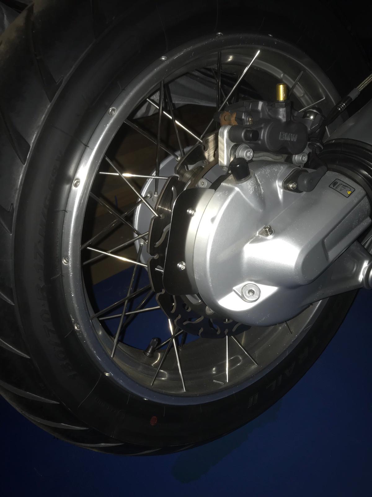

Hi.
Die Abdeckung kostet wirklich nicht die Welt aber ich hab mir mit minimalem Aufwand ein schönes Edelstahl Blechlein geschnitten und mit schönen flachen VA Schrauben befestigt. Sieht edel und teuer aus und hat nix gekostet.... Nur so als Idee.
Grüße Volker

Hast vielleicht ein Bild dazu?

So. Jetzt.
Man sieht übrigens sehr gut das Krakelee in der Beschichtung
