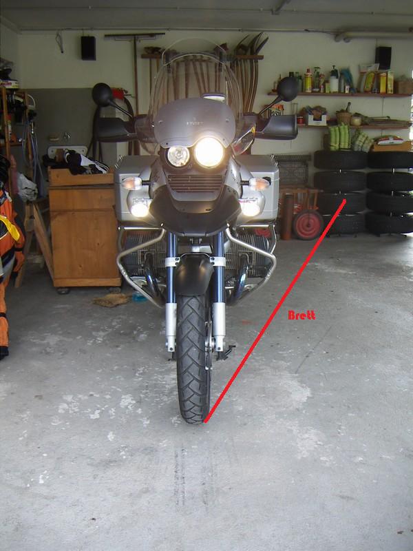

ich hab an meiner 1150er GSA den original Motorschutzbügel dran, also was in den Kurven zuerst schleift sind eindeutig die Fußrasten bzw. der Ständer. Also mit dem Motorschutzbügel bin ich noch nie auf dem Asphalt gekommen...
Du kannst aber selber schauen wieviel Platz an deiner Q ist, bzw. wieviel Luft zwischen Zylinder und Straßenbelag ist. Nimm dir einfach ein Brett o.ä. gerades. Laß die Q nun auf den Seitenständer stehen und leg das Brett wie auf dem Bild an den Reifen an. Nun bewegst du es hoch bis das erste Teil der Q ansteht. Das berührt auch zuerst die Straße. Auch im Kurvenfahren beim einfedern wird das zuerst die Straße berühren, da ja alle Teile gleichzeitig einfedern.
Nun kannst du auch messen, wieviel Platz zwischen Brett (STraße) und Zylinder bzw. Motorschutzbügel ist.

Oh ... wenn die Q auf dem Seitenständer steht musst du das Brett auf der anderen Seite anlegen als auf dem Bild ...

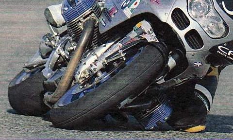

Und ich habs auf die harte Tour erfahren und den Töff in Richtung Strasse gekippt während der Fahrt.
Der zylinder hatte EXAKT 1 Fussbreit (mein Fuss) Spielraum zum Boden, die Rasten haben eine Spur im Teer hinterlassen.
