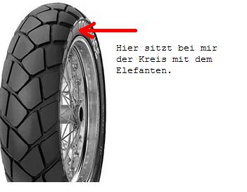

Der elefant bei meinen Tourance ist am Kopf leicht angeknabbert, d.h. ich hab noch etwa 5mm unbenutzten Reifen an den Flanken.
Sorry, das verstehe ich nicht.
An meinem Tourance ist ein Elefant drauf, innerhalb eines Kreises.
Dieser Kreis samt Elefant sitzt aber an der Seitenfläche des Reifens, neben dem Schriftzug TOURANCE. An der Stelle kann ich niemals mit dem Gummi den Straßenbelag berühren (selbst wenn ich die Q auf der Seite auf die Strasse lege) geschweige denn den Elefanten "anknabbern".
E
eolith
Doch, doch, am Ende des Profils sind lauter kleine Elefanten, direckt am rand so ca. 0,5 cm groß. Und die sollten immer drauf bleiben! Das und ein bisserl mehr ist meine Lebensversicherung!
