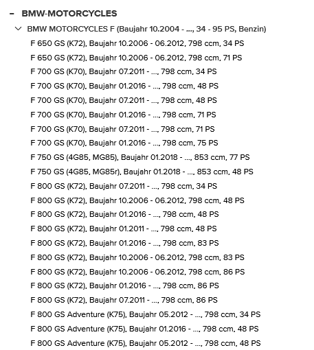

Laut Auskunft eines Händlers ist es wohl nicht möglich bei meiner F 650 GS BJ. 2008 das RDKS 3141M von Schrader zu verbauen?
Könnt ihr das so bestätigen ...?
Laut der Liste ja
Aktuell verbaut: 36318532731

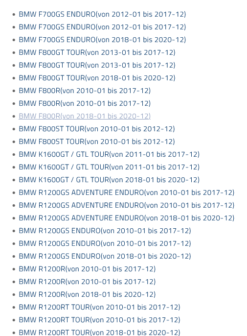

Schaut man in die SCHRADER SENSOR ABDECKUNG Liste für 3141M ist die F 650 GS nicht dabei

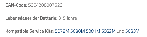

Was ich bisher weiß ist: Benötigtes Zusatzventil 5078M 11,5mm
3141M

Hab ich heute getan: Am Telefon sagte man der Techniker sagt Nein - auf der Schrader Seite wird aber die F650GS 2008 als ok gelistet.
Autodoc hat mir auch keine verlässliche Angabe anhand meiner Ident.- Nr geben können.
Alle keinen Plan

Correct. BMW stopped selling the old "banana" style sensors and now only sells the Gen 2 styles sensors as replacements. The 3141M is identical to the new BMW Gen 2 part but without the BMW logo. You need a "service kit" (valve) to mount the Gen 2 style sensor.
