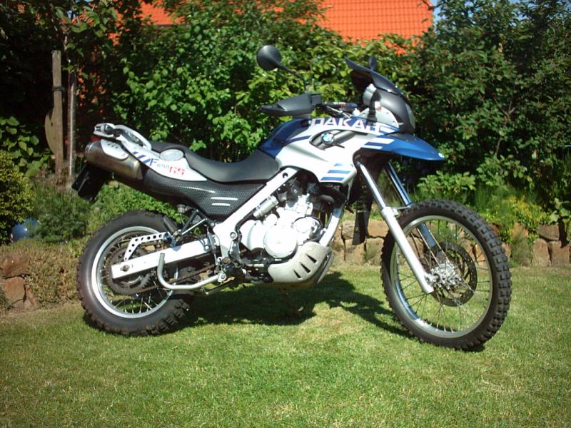

Möchte gern TKC80 auf die F650 Typ 169 (Vergaser-Einzylinder) machen.
Gibts da ne Lösung?
Oder weiß noch wer, was geht? (auch andere Stollen, nicht Anakee, Tourance...)

Der Michelin T63 oder so ähnlich hatte eine Freigabe, den hatte meine Frau auf Ihrer Dakar gahabt.

Öhm...Reifen nehmen und draufziehen? Oder gibts die in der Größe nicht?:D
Da ich annehme es geht um die fehlende Bescheinigung:
-einen anderen Stollenreifen mit Bescheinigung aussuchen, die tun sich eh nicht viel, auf der Straße sind alle scheiße
-TKC 80 montieren und wenn nichts schleift bzw. das Moped unfahrbar wird wirst du die für ca.35 Euro auch eingetragen bekommen. Wenn du sie doch nicht eingetragen bekommst ist auch nicht schlimm, dann fährst du 3000km Illegal und das Thema hat sich eh erledigt:D Ein Freund von mir hat den seit 500km auf einer 650er Dominator, mit "nur" 44PS, und bei jedem Tanken sind 0,5mm weg.

Danke Ulf!
Die Beiden kenn ich und fahr ich aktuell:p,
deshalb soll ja einer der Beiden drauf.
Nachdem meine Frau keine KM frißt, darf es auch der TKC sein.
Der Heidenau (Scout) hält bei mir 2,5 mal so lang:rolleyes:, während der TKC
sicherer läuft:cool: (zumindest ganz bestimmt mit dem Schwenker).
Die Anfrage bei Heidenau ist noch nicht beantwortet.
Conti verneinte.
So bleibt dann die Schalber-Möglichkeit.
Die nächsten Tage wird sichs zeigen.
