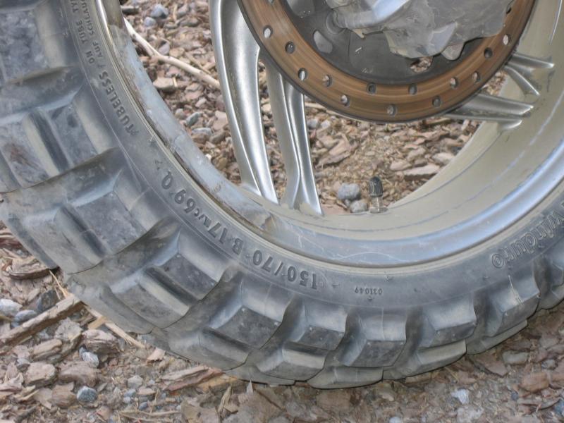

in gerade in Italien und hab mir die hintere felge kaputt gefahren.
Ein Haèndler vor Ort wuerde mir eine gebrauchte Speichenfelge verkaufen.
1. Frage: Was kostet die Speichenfelge in Deutschland (er will 50 % vom regulaeren Preis.
2.Frage: Gibts einen Unterschied zwischen einer RDC-Felge und einer "normalen" Speichenfelge?

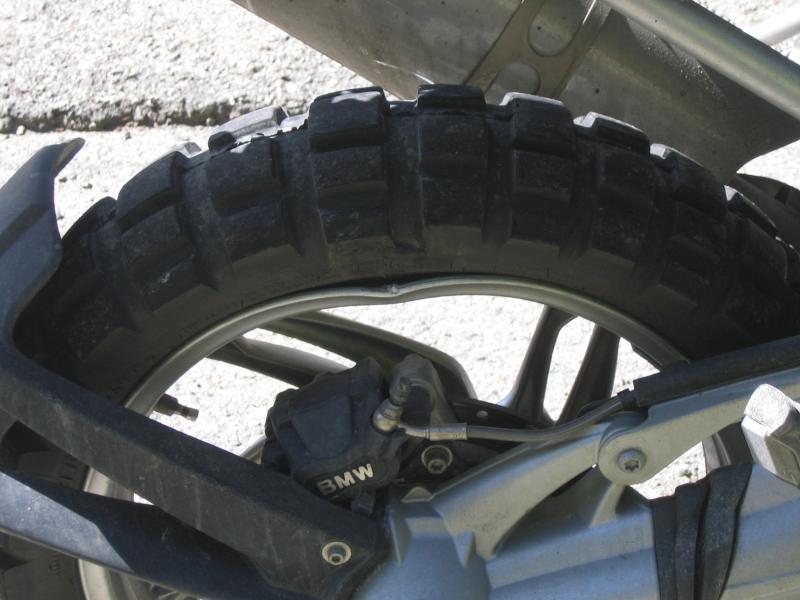

Nachdem ich mir am Isola 2000 die hintere Felge zerdeppert und mich um ein Haar ordentlich auf die Fr.... gelegt hatte (großer Stein in Schneetunnel), fand ich unterhalb des Col de Lombarde in Borgo San Dalmazzo einen BMW-Händler der mir Samstag Abend um halb Acht :eek: noch geholfen hat.
Auf die von ihm angebotene Speichenfelge war schnell ein Reifen montiert, aber beim Einbau stellten wir beide erstaunt fest, daß die Schrauben für die Speichenfelge wohl einiges länger sind (Da ich bisher keine Speichenfelge hatte, war mir da nicht klar).
Leider waren die Orginalschrauben in der gesamten Werkstatt nicht aufzutreiben, so daß wir auf Plan B zurückgreifen mußten (Deutsche Handwerker jetzt bitte weghören:D) und die Alufelge zurechtgeklopft haben.
Dem sich hierbei gebildeten Riss:o noch flugs mittels 3mm Bohrung Einhalt geboten, gings Montags direkt auf die LGKS.
Ja, sie hat gehalten. Und die Speichenfelge hab ich trotzdem für 425 € gekauft.
