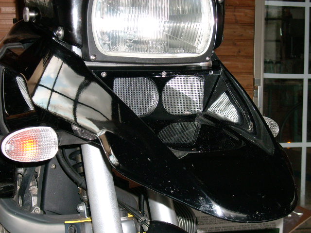

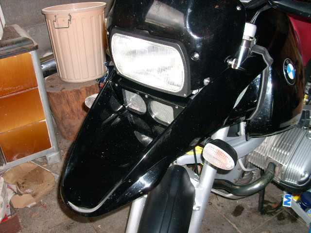

So,nun hab ich es auch getan. Anbei die ersten Bildchen....
pharao
GS-Treiber66
GS-Treiber66
04.09.2006
141
Rottenburg / LA
R 1200 GS ADV
Servus Knut,
schaut ja gut aus. Was hast denn für den Kühler verwendet. Ist das Kunststoff oder Aluteil?
Nur so ein Gedanke, wäre es nicht schöner gewesen mit den Rundungen auf der Außenseite und in der Mitte ein gerader Steg? Wäre dann mehr die Nierenform. (Ist aber nur meine Meinung-Geschmäcker sind ja verschieden):)
Trotzdem dickes Lob von mir. Und schnell warst ja noch dazu.

ist aus Kunststoff und mit der Niere ist auch noch nicht der Letzte Versuch.
Zufrieden bin ich damit auch noch nicht.....
Knut:cool:

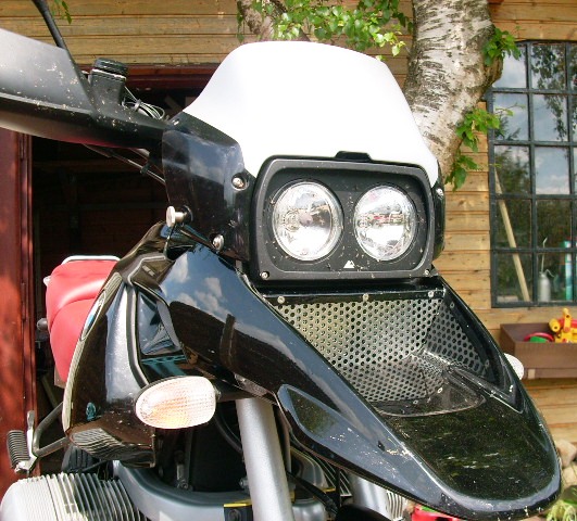

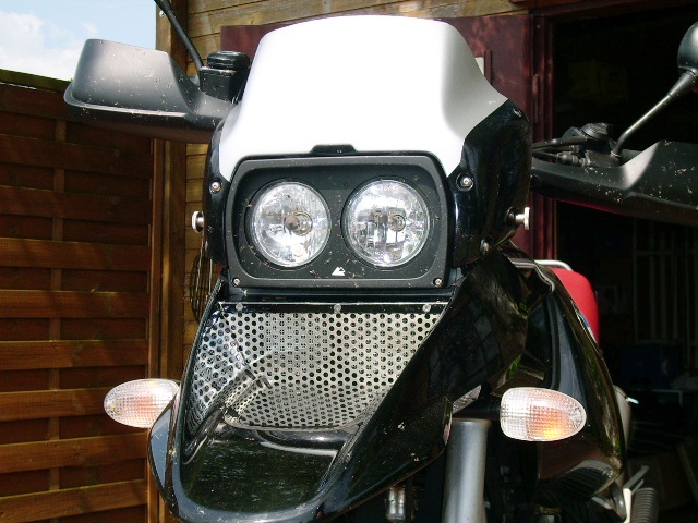

1.Update
So,hab mal wieder gebastelt.
Bei dem Wetter macht ja das Fahren nicht son Spaß (25°C:D)
Knut
GS-Treiber66
GS-Treiber66
04.09.2006
141
Rottenburg / LA
R 1200 GS ADV
Schaut interessant aus. Wie fährt es sich den mit "ohne" Windschutz?
Bestimmt gut zum rumdüsen. Hast für längere Fahrten noch ein anderes Schild?
Steph
pharao
pharao
24.08.2006
613
Wacken
R100 GS PD R1250 GSA TB/ Kalamata
also für sommerlichen Temperaturen und bis 120km/h ist es sehr angenehm. Für Touren und so ist ja immer noch die originale da....:rolleyes:
