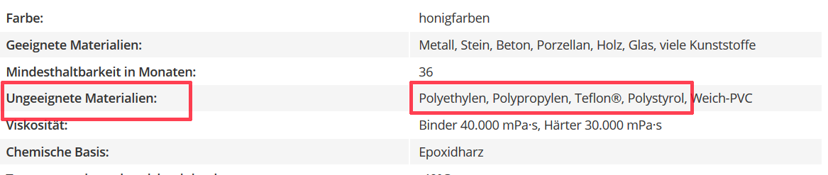

Da steht leider nichts über die Festigkeit.
UHU Endfest 300 hält 300 kg pro Quadratzentimeter und kostet 10 Euro.
Gast 30607
Und funktioniert bei Thermoplasten nicht!
Aus dem Datenblatt:

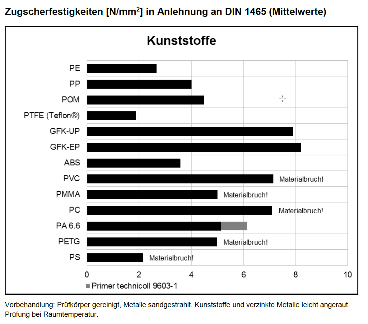

Wird aber nicht funktionieren.Thermoplasten zu kleben ist ein anspruchsvolles Thema. Da hilft es nicht, mit möglichst exotischen Klebern ranzugehen. Es müssen die richtigen Kleber sein. Und davon sind die wenigsten für den Privatanwender verfügbar.
Sikaflex 221 wird auch im Fahrzeugbau eingesetzt. Zum Einkleben von Windschutzscheiben. Auf Thermoplasten hält der so viel wie Kerzenwachs auf der Fingerkuppe.
Es handelt sich in meinem Beitrag um Sikaflex 252(Karosseriekleber, schleifbar, lackierbar) und nicht um 221( Dicht-Klebemasse für Scheiben). Habe ihn selber für die Reparatur meines abgebrochenen VR-Kotflügel und die Spitze meiner 2014er GSA verwendet..mit Primer vorbehandelt ist das nach 30min stabil und nach 4 Std ausgehärtet und lässt sich sogar schleifen. Die Bruchstellen mit Sika-Primer vorstreichen, danach mir Sikaflex 252 verkleben und auf Entlastung der Bruchstelle achten. unten unter dem Schnabel eine dicke Raupe Sikaflex über der Fuge auftragen und nach vollständiger Aushärtung abschleifen. hat danach bis zum Kauf meiner 2018er GSA gehalten.
