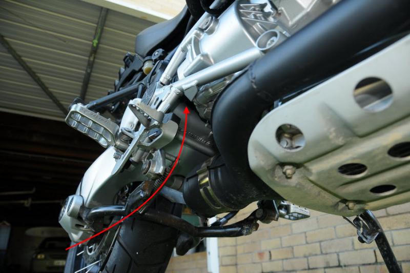

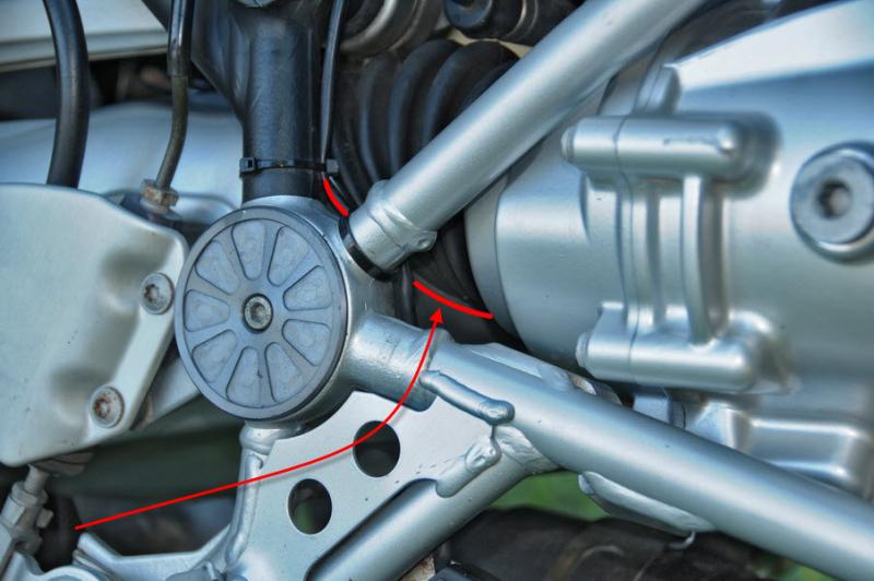

Beim Fixen des hinteren Bremsschalters gestern ist mir Schmiere am unteren
Bereich der Kardan-Manschette aufgefallen.
Hier schon gesaeubert:
Es war nicht in fluessiger Form, mehr ein schwarzer Schmiere-Staub-Layer.
Ich habe die Manschette ein wenig hochgebogen um das Kardangelenk zu
sehen... das scheint trocken zu sein.
War das nun einfach Dreck vom Fahren oder ist das Getriebe am hinteren Ausgang undicht?

Hi Marc,
einfach nicht drüber nachdenken ;-))
Fett wird in dem Bereich nicht zur Schmierung genutzt und kann daher auch nicht austreten. Es kann allenfalls etwas Fett auf die Getriebeausgangswelle aufgetragen worden sein bevor die Kardanwelle aufgesteckt wurde oder es wurde die Manschette gefettet an der Stelle an der sie auf die Schwinge gesteckt ist (Abdichtung + Erleichterung der Montage). Wenn es also Fett ist dann ist es kein Grund zur Sorge. Ich würde es weiter beobachten um ausschliessen zu können dass es doch Getriebeöl ist. Den Getriebeölstand kannst Du ja mal püfen, ist ja fast kein Aufwand.
Grüsse
Thomas
