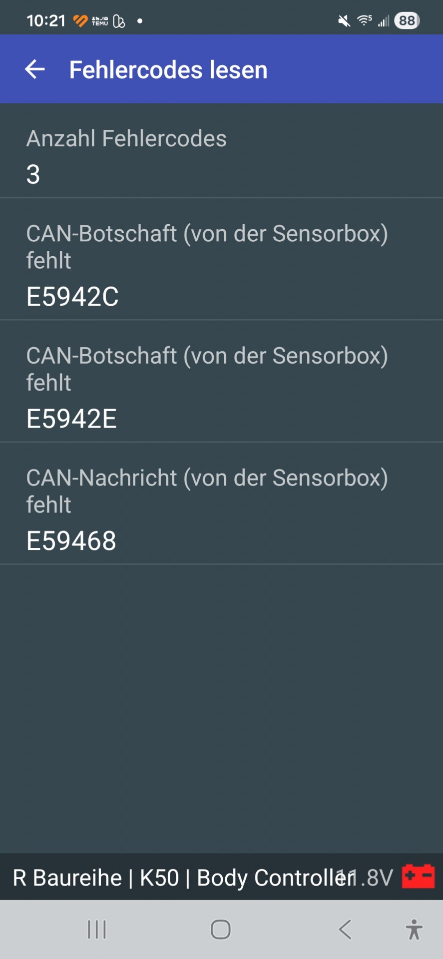

zum Thema, bin in Georgien stehen geblieben 2x bei gasgeben ist die Orange Leuchte “Pumpe” angegangen. Dann bin Ich nach Hause gekommen, hab festgestellt, das der Stecker beim Gasgriff von alleine rausgesprungen ist...
Gast 35536
Seltsamerweise kam bei mir keine Fehlermeldung,im Fehlerspeicher war auch nichts hinterlegt... :schulterzucken:
