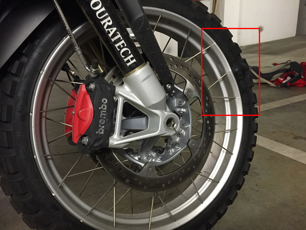

was würdet ihr meinen? Schlag auf der rechten Seite. Bin gerade dabei die Maschine zu kaufen, doch jetzt schickt mir der Verkäufer dieses Bild. Kommentar dazu: "man merkt kein Spürbares negatives Fahrverhalten", doch der TÜV ist im Mai fällig.
Eine neue Felge kostet mal gleich knapp 1000 Euro.
Bitte schickt mir eure Meinung

Damit gibts zum einen keine HU, zum anderen ist das lebensgefährlich!
Mit der Felge jedenfalls nicht kaufen!

dann Fakten zur Maschine, Km-Stand, Zustand, Preis, so kann man doch keine Ratschläge geben. Felge muss neu is klar, aber kann sich ja trotzdem lohnen

Also wenn die Felge einen solchen Schlag hat, woher kommt dieser?
Ist die Gabel komplett durchgeschlagen und dadurch hat sich dann die Felge verformt.
Somit ein rießiger Bumms auf Lenkkopf und Gabel und Rahmen.
Steckachse auch krumm?
Wäre nicht das erste mal das ich so was bei solchen Beschädigungen gesehen hätte.
Die Kräfte müssen ja irgendwo hin, und das schwächste Teil verformt sich dann.

Die Felge ist Schrott!
Einen umfaller würde ich kaufen das kann einen schnell passieren aber der schaden an der Felge? Reifen ist auch hin.
Kaufe dir eine andere Maschine, wer weiß wie der Besitzer sonst noch mit dem Moped umging.

die dicke Steckachse wird vermutlich nicht krumm sein, die Felgen sind schon neu nicht laufruhig und gut. Neu muss das Rad so wie so. dann kann man auch gleich die Steckachse ansehen, neue Reifen kommen auch drauf. Also würde ich mit einer Vermessung des Motorradrahmens und neuen Reifen die schon kaufen, wenn der Preis ggf etwas nach unten angepasst wird, so und ohne Nachweis eines geraden Rahmens / Gabel nicht.
Schon beim gewaltsamen schnellen Überfahren eines Randsteins kann so ein Schaden passieren, da ist das Motorrad noch nicht mal umgelegen. Also kein Überschlag...

Also Felge und Reifen sind def im Arsch das geht nicht durch denTüv, aber so eine Panik wie in den anderen Antworten kann ich nicht nach vollziehen.
Das ist ein "einfacher" Durchschlag wie er z.B. Passiert wenn man mit wenig Luftdruck und oder mit entsprechendem Schwung ne harte, etwas höhere Kante überfährt. Z.b. Auf nem Betonplattenweg wo eine PLatte raussschaut. Gibts auf´m Lande überall.
das gibt einen üblen Kracher aber da geht nix vom Fahrwerk kaputt. Absoluter Quatsch.
Das geht so schnell da hat die Gabel keine Chance das weg zu federn. Die kante knallt einfach durch den Gummi durch.
Hatte selbst schon mal das gleiche Schadensbild bei meiner xt660z Tenere , eine GS Disertio die hinter mir fuhr hatte die gleiche Beule. .... hapens, auch bei der GS war "nix weiter" ,sind beide noch 600km die Endurotour zu Ende gefahren.
Macht doch nich immer so eine Panik weder jeder Beule. Hier im Forum ist ein Motorrad immer gleich ein Totalschaden weil es ein paar Schrammen hat, 1x umgefallen ist oder eine Trophy mitgefahren ist. Find ich ziemlich peinlich diesen weinerlichen Singsang wegen solchen endurotypischen "Verschleiß". Ne GS ist doch nicht so ein ...... Plastikroller ausm Baumarkt der schon knarzt und auseinander fällt wenn man ihm vom Ständer holt. (Sorry musste einfach raus, aber ich meine niemanden persönlich).
Also lass dir Ein Neues Rad + Reifen draufziehen, oder rechne den wert eines neuen Rades raus und kauf Sie, wenn sie Dir gefällt und im Budget ist. Die Maschinen haben glaub ich volles TT Ornat wenn die alle Pakete hat incl LED SICHER EIN GUTER ABER BESTIMMT AUCH VERHANDELBARER PREIS,
Lass Dich nich total verunsichern von "umfallfreien" Wiederverkäufern. Ich finde, es wäre unehrlicher (und einfacher) gewesen die Felge vorher zu tauschen und nichts zu sagen.

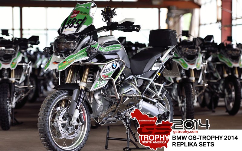

Die Maschine ist mit einem LED Scheinwerfer (wie alle von der 2014er Trophy) ausgestattet.01-045-0882-0_i_01.jpg

Die Maschine ist mit einem LED Scheinwerfer (wie alle von der 2014er Trophy) ausgestattet.Anhang anzeigen 185568
Sieht doch rattenscharf aus das Teil, ich würd mit dem Händler telefonieren ob noch was verschrabbelt ist ( Garantie hast du ja eh) und dann mal mit ner Quer duch Deutschland Karte mit der Bahn hintuckeln. Oder mich ins Auto setzen. Da kann man sicher auch ein nettes Wochenende draus machen. Anschauen musst du die eh.
Aber mit der Laufleistung und der Ausstattung machst du da sicher nix verkehrt!
