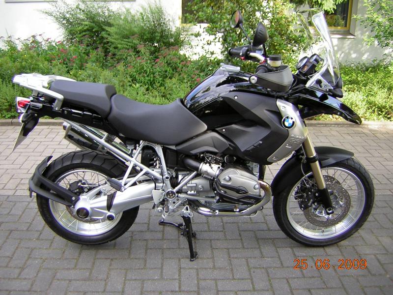

Würde ich nicht machen. Das Risiko, dass es nach dem Polieren nicht so prall aussieht, dürfte relativ groß sein. Lieber die Teile zum Lackierer bringen und in deiner Wunschfarbe lackieren lassen. Als kleine Anregung unten ein Foto, wie es nach dem Lackieren aussehen kann.

Bis die Maschine meiner Vorstellung entsprach, musste der Lackierer allerdings 2 Mal ran. Erst als auch die silberne Abdeckung unter dem Soziussitz schwarz war, war die Optik stimmig.

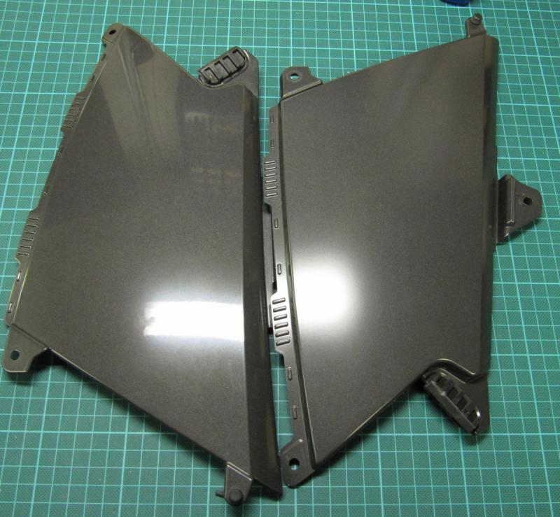

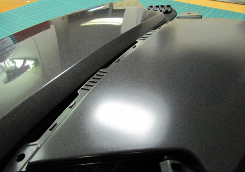

Endlich habe ich mal Zeit gehabt und es doch versucht und das Ergebnis ist ziemlich gut. Poliert habe ich von Hand mit einer Polierpaste von RotWeiß aus dem KfZ Handel. Ist nicht so schwierig wie man vielleicht glaubt.
Auf den Bildern habe ich das polierte Teil neben ein nicht poliertes gelegt. Ist schwierig zu fotografieren aber man kann den Unterschied eigentlich gut erkennen. Ich bin jedenfalls sehr zufrieden und mache mich daran alles zu polieren.
