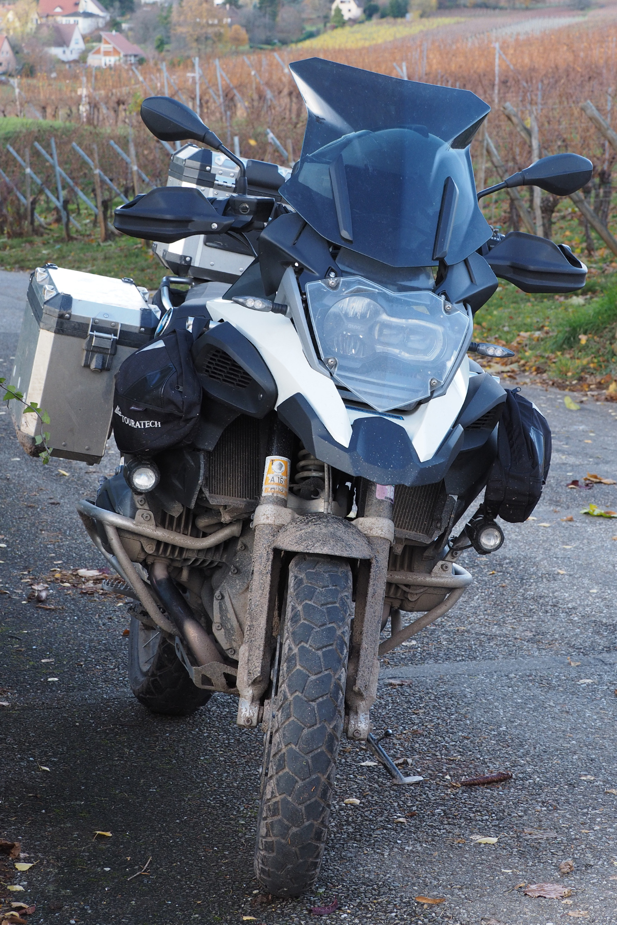

Hab ich an meiner seit über 60000 km dran. Fahre nie ohne.
Wurde vom Händler beim Kauf der GSA montiert. War daher für mich einfach.
Im Ernst, wenn das Teil mal weg muss, wegen Reinigung oder so, einfach nach vorne abziehen
Gruß Rolf
