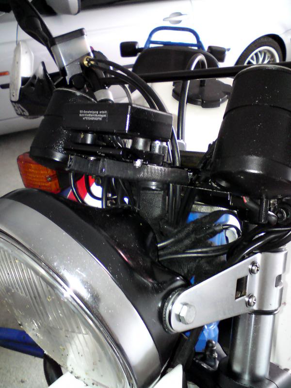

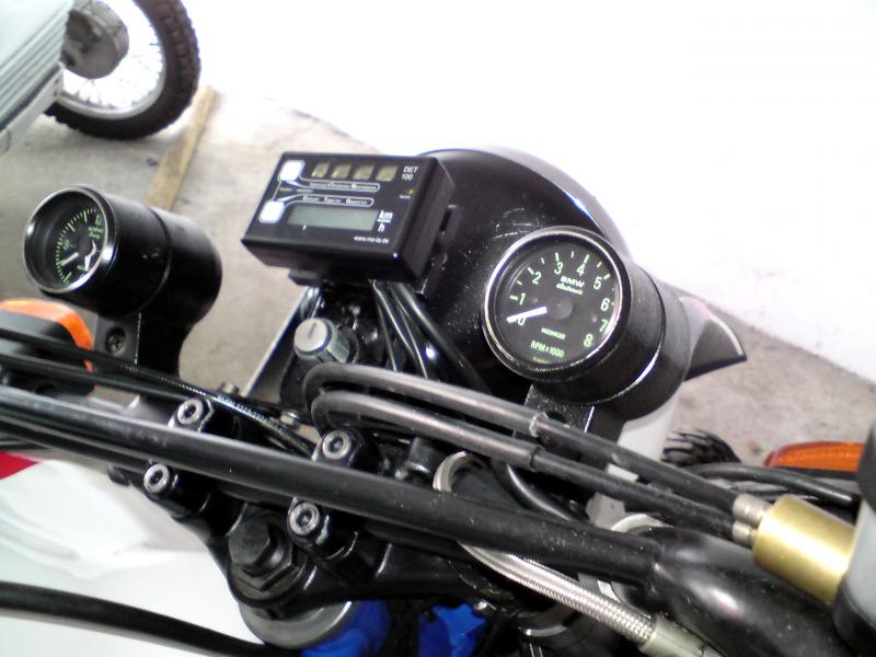

Hi,
noch was zum Thema Ersatzscheinwerfer:
Mir ging damals immer dieses Funzellicht der original Scheinwerfer auf die Nerven. Als dann ein Steinschlag habe ich auch umgebaut.
Ich hatte mir einen Scheinwerfer von HG zugelegt, weil der einerseits einen 180er Durchmesser hat und dann eine Kunststoffscheibe die sehr Bruchsicher und Kratzfest ist.
Wenn man das original Gehäuse gut bearbeitet, dann passt der auch noch in die Lampenverkleidung. Das willst du ja nicht, weil dir wie mir die klassische Optik besser gefällt.
Ich habe alle Leitungen in dem Gehäuse untergebracht und den Drehzahlmesser separat und einen Aluhalter für einen Digitaltacho (Sixo).
Link zum HG-Scheinwerfer

Ja - der "klassische Look" gefällt mir auch wesentlich besser als der Umbau von Bodo (nix für ungut - ist bestimmt klasse gemacht, aber sieht auch irgendwie nach einer neuen unbekannten Lebensform aus).
Der Scheinwerfer von HG ist schon nicht soooo schlecht . 2-3 cm mehr Durchmesser wären auch gut. Wie hast du das mit dem Zündschloss und den Kontroll-Lampen gelöst?

Michel-Basic
Michel-Basic
10.11.2007
250
Neumarkt/Opf
R80GS Basic (1000ccm) R1150R Rockster 80 Ed. Nr 1794
Ich hab auch mal ein paar Detailaufnahmen gemacht.
Mit mehr handwerklichen Geschick bringt man dann bestimmt 'ne elegantere Lösung zu stande.;)

Naja - so schlecht isses doch gar nicht ;-)
Besser würd ich es auch nicht hinbekommen.
Sind die Halterungen für den Scheinwerfer (an den Gabelholmen) dabei oder hast du die wo anders organisiert?
