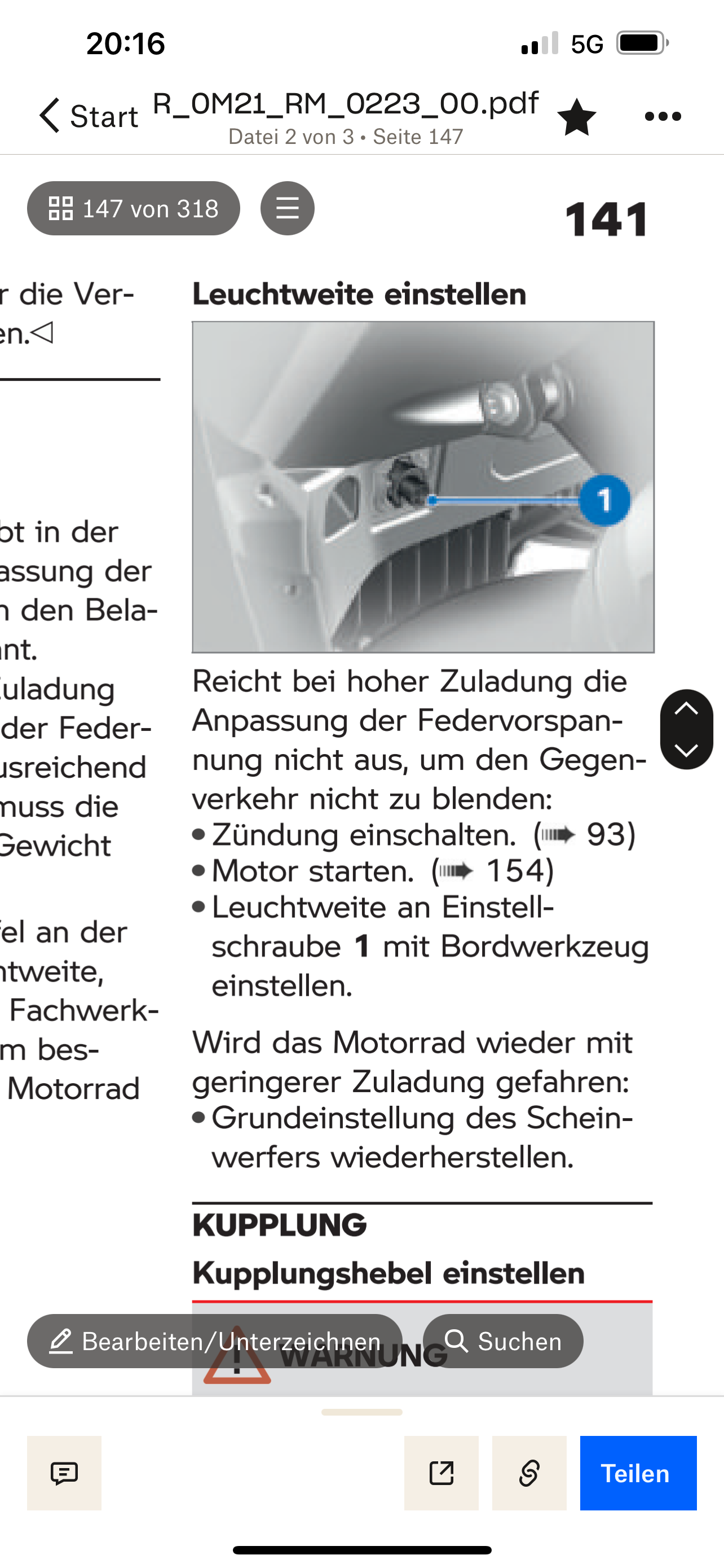

Hallo, bin letzte Nacht gefahren und hab festgestellt, dass der Scheinwerfer zu hoch steht. Leider finde ich keine Einstellschraube. Bei der 1250er war das noch sehr einfach. Kann mir da vielleicht jemand einen Tipp geben? In der Betriebsanleitung hab ich leider nichts gefunden.

Da gibt es eine Schraube, hinten an der Lampe. Ich meine, das steht auch im Handbuch.

Der Schlüssel aus dem Bordwerkzeug passt. Meine war auch zu hoch eingestellt.

Danke für die schnelle Antwort. Hab ich das Buch offensichtlich zu oberflächlich gelesen.
