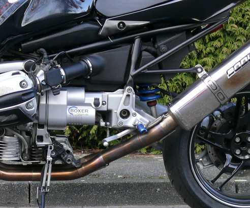

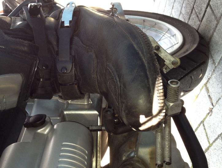

Dachte auch erst man kann mit der Wade schalten. Funktioniert aber nicht weil du wirklich nach unten drücken musst nur nach hinten reicht nicht.

Für mich sieht das aus wie eine Konstruktion für Grobmotoriker. Runterschalten: Vorne drauflatschen. Runterschalten: Hinten draufballern. Fahren: Nichts vom Hebelwerk berühren, den Fuß einfach auf die Raste setzen.
Ich würde das auf OEM zurück bauen. Man sieht ja oft die "indivuellsten" Lösungen für Probleme, die sonst keiner hat.

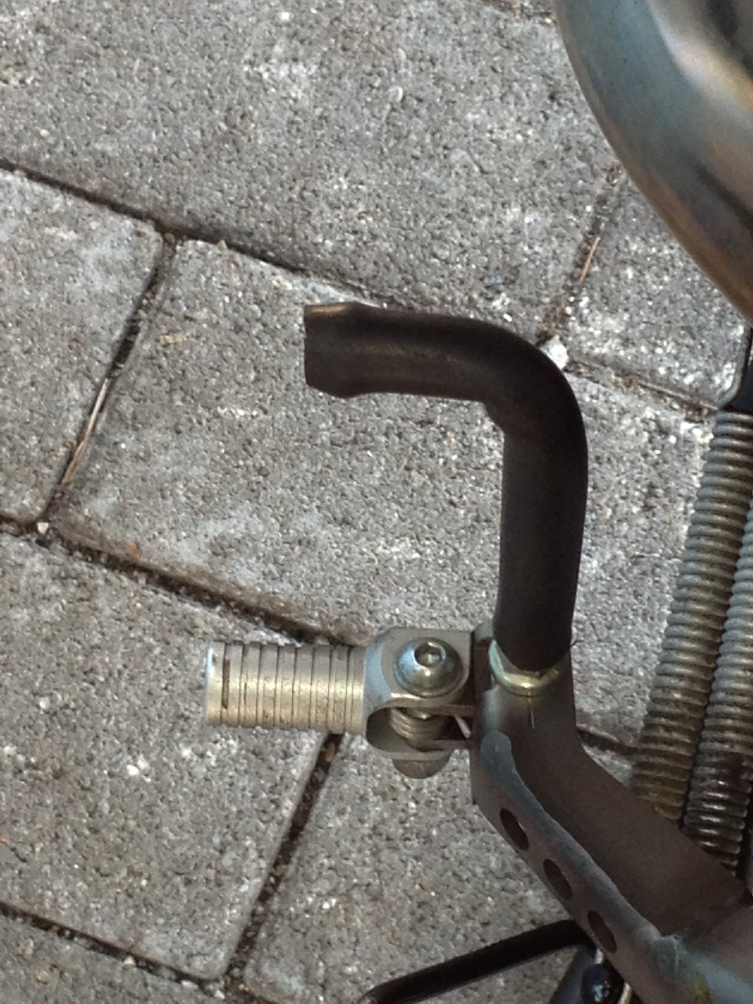

In meinen Augen ist das eingebaute Teil ergononisch eine Katatstrophe.
Im Unterschied zu Trittbrett, wo man den Fuß abstellen kann, müssen die die Enden der Wippe wesentlich unter dem Drehpunkt "Fußraste" liegen, damit diese von der Raste aus ohne den Fuß anzuheben, bedienen kann.
Der Abstand sollte je nach unebeneren Untergrund größer gewählt werden. :rolleyes:

Hi Treckerfahrer!
Wenn ich eine Schaltwippe haben wollte, liefe das
auf ein individuell angepaßtes Teil heraus. Anscheinend
ist deine Wippe so entstanden...
Das zu machen ist keine Hexerei. Deine Wippe ist eine
aus Einzelteilen zusammengeschweisste. Wobei mir
neben der fragwürdigen Ergonomie noch zwei weitere
Dinge auffallen, die man dann gleich miterledigen könnte:
1. Die eigentlichen Betätigungen, also der Teil, wo dann
Hacke und Fuß angreifen, sollte drehbar sein. Denn der
Drehpunkt "Auflagefläche Fuß" ist zum "Drehpunkt Wippe"
um einiges verschoben. Dadurch bewegen sich der Fuß /
die Hacke auf unterschiedlichen Kreisbahnen in Bezug
auf die Betätigungen. Rollen an den Betätigungen geben
ein wesentlich angenehmeres Schaltgefühl, da sich dann
der Fuß / die Hacke "abrollen kann, anstatt diese Bewe-
gung abzubremsen. Die Wirkung ist verblüffend. Nicht
ohne Grund ist das (nicht nur) bei der 11,5er GS so
gemacht...
Solche drehbar gelagerte Teile gibts fix und fertig zu
kaufen. Z.B. hier, aber auch bei weiteren Anbietern:
Schaltrolle 24mm für BMW Motorrad 2-Ventil Boxer
2. Die Verbindung Wippe zum Hebel, der an die Getriebe-
seitigen Schaltmechanismus angreift, sollte senkrecht
angebracht sein, damit dieser Hebel keine zusätzlichen
Biegekräfte aufnehmen muss.
Den Rest kann jeder halbwegs begabte Metaller anfer-
tigen. Könnte das machen, bin aber viel zu weit weg von
Dir beheimatet.
Da solltest Du m.E. ansetzen...

Denke genauso aber ich krieg den Hacken nicht so hoch wenn ich auf dem Motorrad sitze und weiter nach unten stellen geht nicht, da ist der Auspuff im Weg.
vom Eicherfahrer
Entweder lernst Du mit der Wade zu schalten, oder Du kürzt den hinteren Hebel entsprechend, so dass Du von "oben" drücken kannst...., damit es für Dich bequemer wird.
Das Thema mit der Schaltwippe wurde hier schon mehrmals aufgegriffen,.........
Ergebnislos.

Ums kurz zu machen ,
so einen bescheidenen Umbau hab ich ja schon lange nicht mehr gesehen ,
unergonomischer ist kaum möglich ,
aber möglicherweise war der Vorbesitzer mit einer Behinderung
geschlagen , steifes Fußgelenk oder so .
Bau den Hobel wieder auf Serie zurück und alles ist gut.

Genau das mache ich, Schalthebel ist schon bestellt.

Normal sollte der Schalthebel vorn auf gleicher Höhe mit der Fussraste sein!
(Für mich sieht es aus als sei die Schaltwippe verkehrt herum montiert? ) aber geht das überhaupt?
