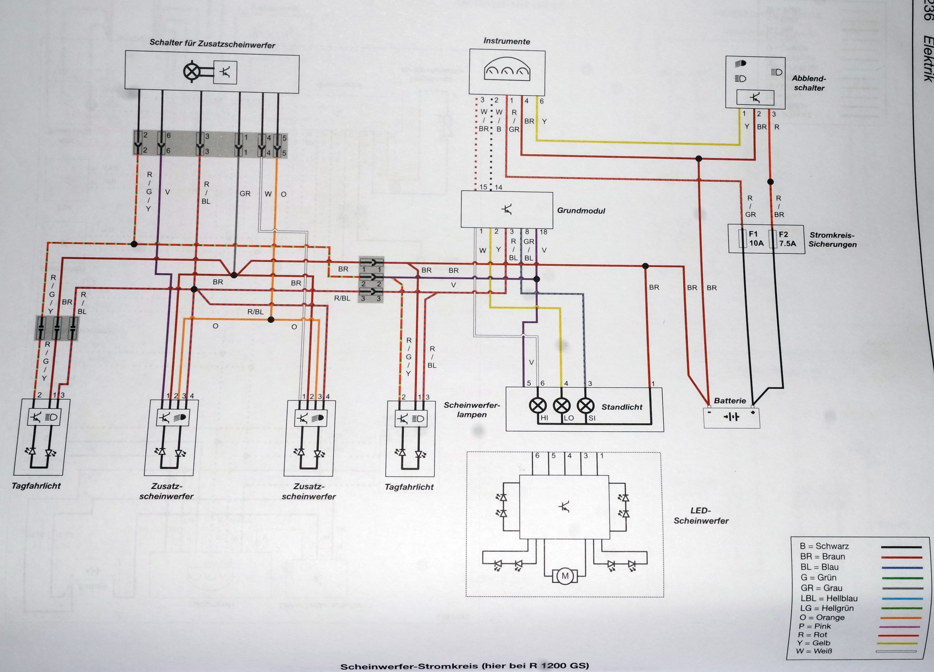

So Männer meine Scheinwerfer sind heute angekommen, wenn ich das richte sehe muss ich mir jetzt noch so ein
IGNI-GEN aus der Bucht bestellen. Wenn ich das habe fange ich an zu basteln.

Meine Nebelscheinwerfer sind da und das Igni Teil auch.
Ist alles schon eingebaut, nur das Igni-Teil kann ich derzeit nicht anlernen, da mein ESD noch beim pulverbeschichten ist.
Die Nebler sind ganz schön hell im Vergleich zum Tagfahrlicht. Ich denke mal die helfen auch nachts die Straße besser auszuleuchten.

Habe jetzt an einer 1250 diese Schaltung
US $18.16 29% OFF|Für BMW R1200GS R1250GS F850GS F750GS Adv enture LC griff FÜHRTE nebel licht scheinwerfer windschutzscheibe lift switch button steuerung relais-in Abdeckungen & dekorative Formteile aus Kraftfahrzeuge und Motorräder bei AliExpress
aus China verbaut. Funktioniert Super und die Scheinwerfer gehen erst an bei Motorlauf und wieder Aus wenn der Motor Aus ist. Diese Schaltung kann LED Scheinwerfer direkt schalten (ohne Extra Relais) und hat 2 Kanäle.
Das Gehäuse ist schön klein und passt genau unter den Halter des Fahrersitzes, der Lenkerschalter passt wie Orig. und es gibt die Tasten in Schwarz und Grau. Also eine Top Schaltung zu einem Top Preis!

Hallo Leute,
seit einigen Wochen beobachte ich hier diesen Beitrag zu dem Thema.
Ich habe bei meiner GS LC auch diese China-Nebler verbaut, aber noch nicht angeschlossen und hoffte hier auf eine Fortsetzung :rollleyyes:.
Mich würde interessieren wie "Browser" den Schalter (unter Spiegel) angeschlossen/verkabelt hat.
Danke für Eure Beiträge hier.
Benny

Hallo
Habe jetzt an einer 1250 diese Schaltung aus China verbaut. Funktioniert Super und die Scheinwerfer gehen erst an bei Motorlauf und wieder Aus wenn der Motor Aus ist. Diese Schaltung kann LED Scheinwerfer direkt schalten (ohne Extra Relais) und hat 2 Kanäle.
Hallo, wo hast Du die Kabel geführt und woher das Steuersignal abgenommen? Funktioniert dann auch die Anzeige für die Nebelscheinwerfer im Display? LG, Gery
Hallo
Den Plus musst du nach den Sicherungen abgreifen.
Die Anzeige im Display funktioniert nicht da ja nicht über LIN-Bus geschaltet wird. Und es ist schon etwas technisches Vorkenntnis erforderlich wenn man das selbst einbaut.

Hallo
Hi, danke, aber ich glaube, dass ich den Steuerplus wohl doch von der Steckdose abgreifen werde. Das erscheint mir am Einfachsten. Damit sollte ich den LIN-Bus ja nicht stören hoffe ich. LG, Gery

sofern du nicht aus versehen statt der 12V den LIN Bus nimmst. Der hat im Ruhezustand auch 12V.

Hab da nie auf die Farbe geachtet, meine der ist Violett. Ich messe immer mit einem Oszilloskop im Zweifelsfall.
Bei Aktivität wird die Spannung (mit Multimeter gemessen) kleiner als die Bordspannung.

Ich bin mal so frei ... "braun" minus und "rotblau" plus

Einen Plus bekommst Du über die Bordsteckdose, ohne größere Operationen am offenen Gehirn!
