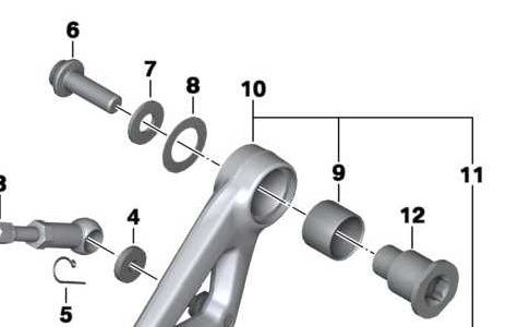

für die 11x0 Modelle gab es eine Möglichkeit die original Lagerbuchsen des Schalthebels mittels Kugellager spielfrei zu machen. Dies hat bei mir sehr gut funktioniert. Und auch nach über 100000 Km wackelte der Schalthebel nicht so viel wie der an der LC.
Hat schon jemand eine ähnliche Lösung für die LC ? Oder kann jemand eine exakt passende Hülse drehen und die hier zum Verkauf anbieten?

Lagerspiel kann man an meinem Schalthebel nicht feststellen. Wenn könnte man das Links/Rechts Spiel bemängeln, aber das könnte man am Kupplungs und Bremshebel auch.
Für den Schalthebel könnte man ein Nadellager verbauen, aber dafür müsste man die Schraube Pos.nr.12 abdrehen lassen.
Teile ausmessen, Nadellager aussuchen und Schraube anpassen.

5 mm Spiel sinds auf jeden fall mal nicht und wenns 0,5 mm wären, würde ich bei meiner mal sofort was dran machen wollen.
Für die 11Xx er hatte ich schön länger eine Serie mit Iglidur Buchsen und Harteloxalwellen gefertigt. Die gingen alle schnell weg wie geschnitten Brot.
Für die neue 12 er sehe ich mal noch keinen Bedarf und würde erstmal empfehlen, die Originalbuchse für paar € einzubauen.
Ggf. später werde ich mir das mal ansehen ausmessen und was überlegen, das bezahlbar ist.

Da finde ich es nicht schlimm, wenn ich ein "übermäßiges" Spiel im Schalthebel anspreche. Vielleicht hat BMW hier eine große Streuung in der Fertigungstoleranz. Meiner wackelt, und es liegt nicht an einer lockeren Schraube. Ich habe auch nicht die Schaltbarkeit bemängelt. Entgegen anderen bin ich mit dem Getriebe zufrieden. (Abgesehen vom Einlegend es 1. Gangs)

Hallo Rainer, mich nervt das Spiel ebenfalls gewaltig und ich denke, die bescheidene Schaltbarkeit wird sich mittels Einbau eines Nadellagers vom Typ HK 1414RS und entsprechendem Abdrehen des Bunds der Schraube (Zeichnung Pos. 12) von 18- auf 14mm deutlich verbessern. Hierzu muss man natürlich die vorhandene Messingbuchse entfernen und stattdessen das Lager eintreiben. Ich bin dabei und werde ggfs. Fotos vom Umbau einstellen. Ich denke kommende Woche gibts Neues bez. dieser Aktion.
