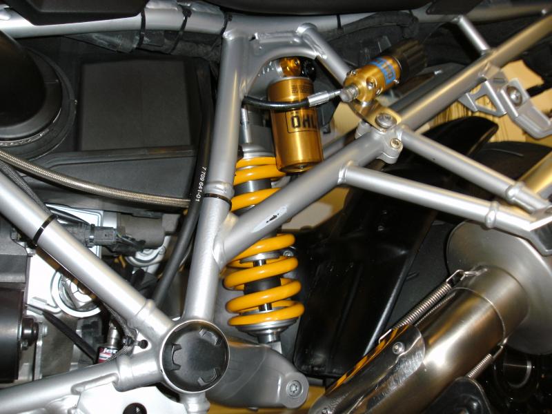

hi,
also bei mir funktioniert der dynojet quickshifter in verbindung mit dem pc5 und dynojet autotune seit jahren schon einwandfrei
kukst du:
