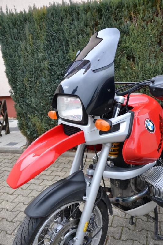

- für mich empfehlenswert: MRA Vario Screen - damit hab´ich die Verwirbelungen im Helmbereich ein ganzes Stück reduzieren können (1150er) - sollte aber auch für die 11er gelten
Das Trumm habe ich auch, so in der Form. (Bild von einem anderen Biker hier im Forum) Schaut zwar potthässlich aus (Darth Vader lässt grüßen), aber es funktioniert bei mir sehr gut. Wenngleich ich mir manchmal wünschte, einen kleinen Spoiler oben drauf zu tackern. (So was in der Form halt.) Ich befürchte aber, dass ich danach die obere Scheibe nicht mehr drehen kann. (Wenn es im Sommer zu warm wird, drehe ich die Scheibe gern mal nach unten und habe so etwas mehr "Frischluft.")
