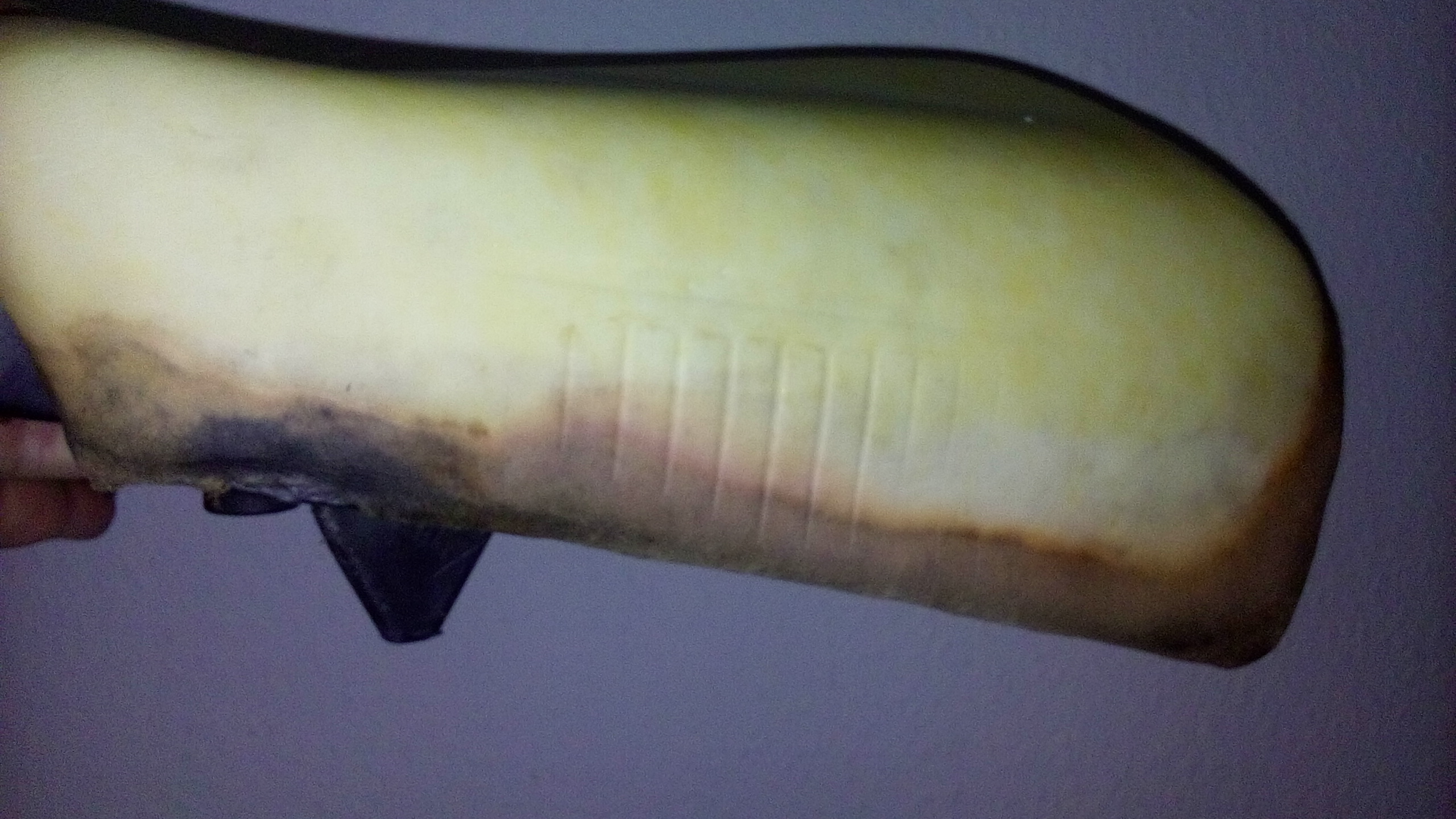

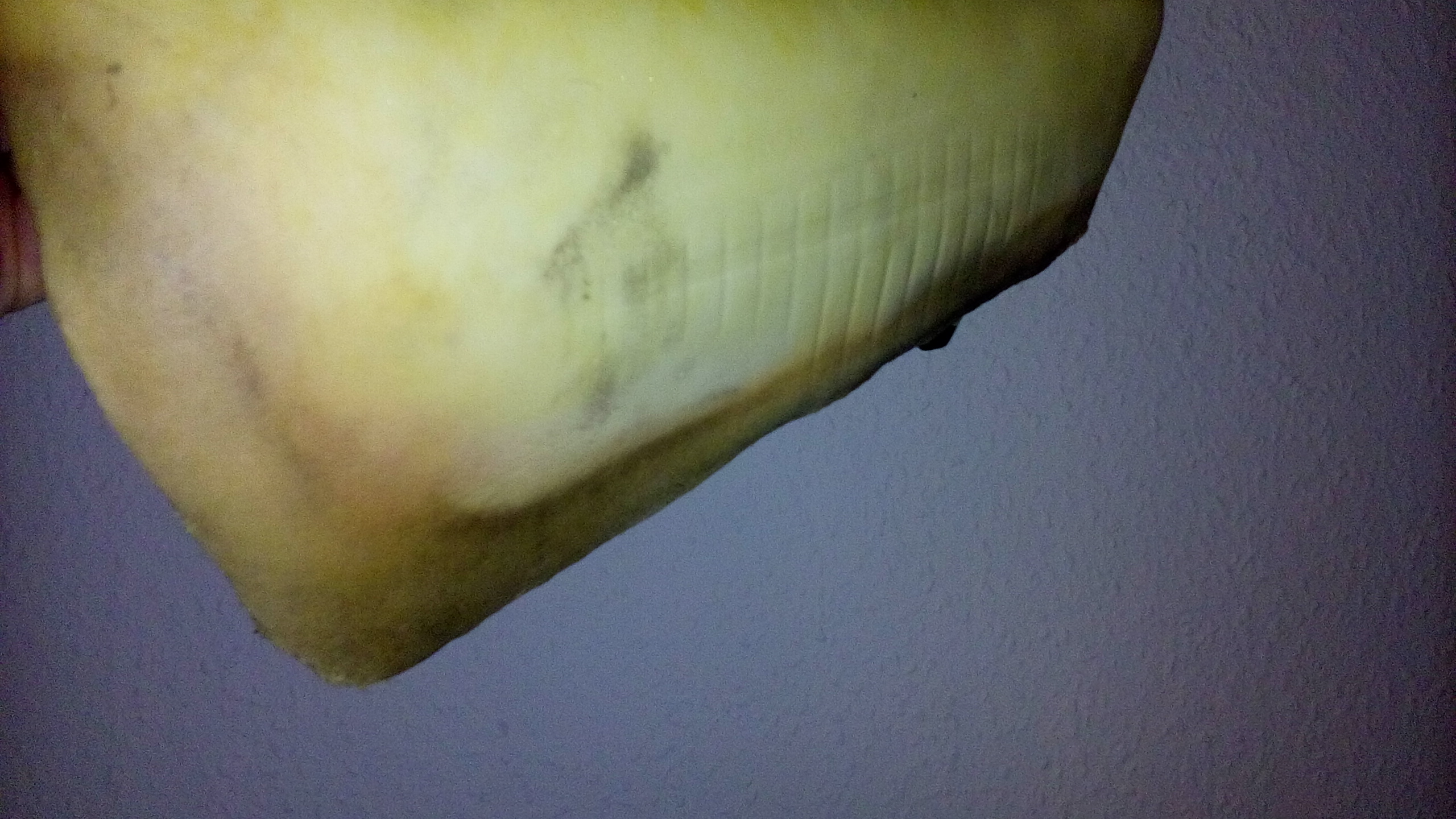

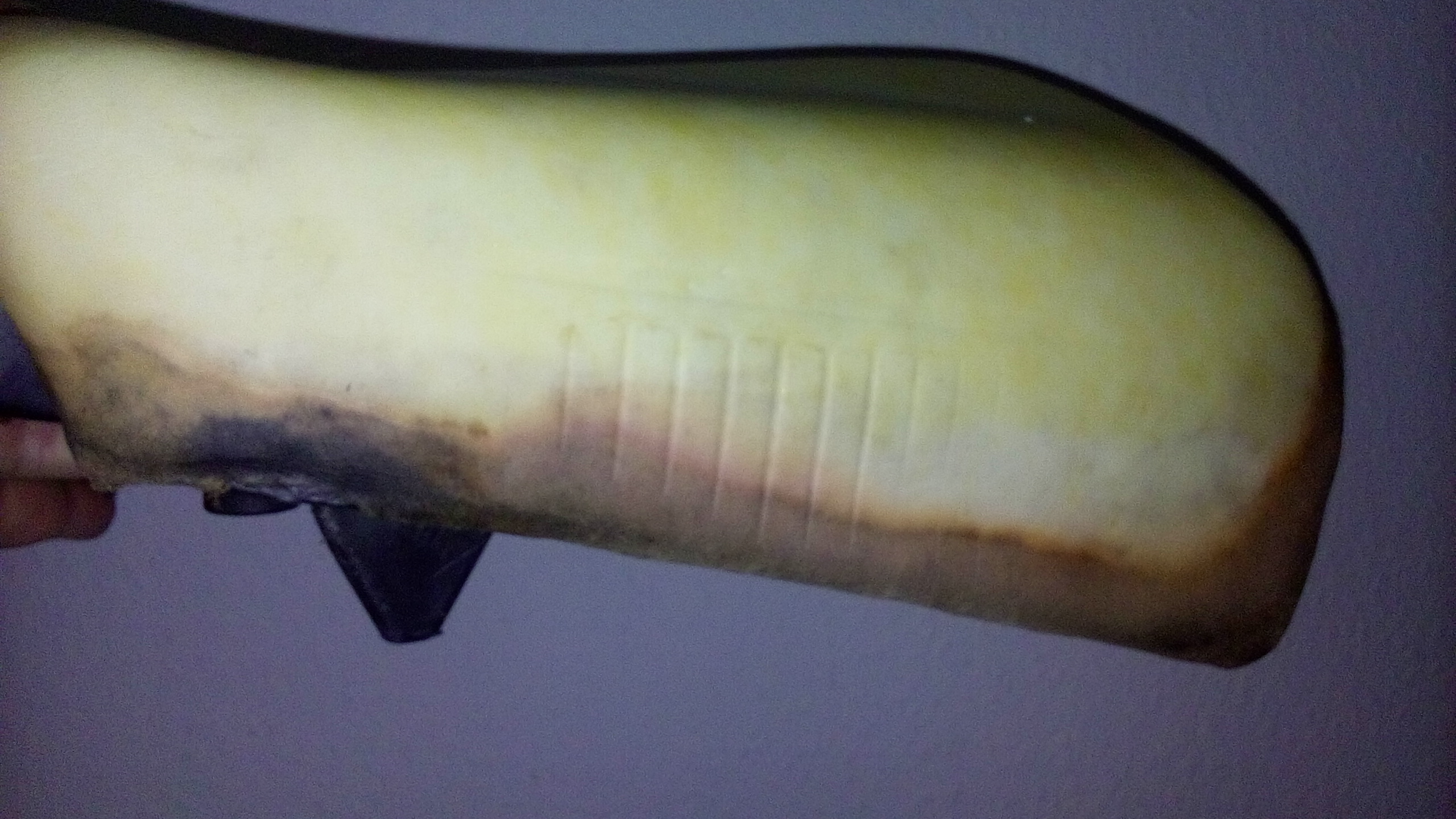

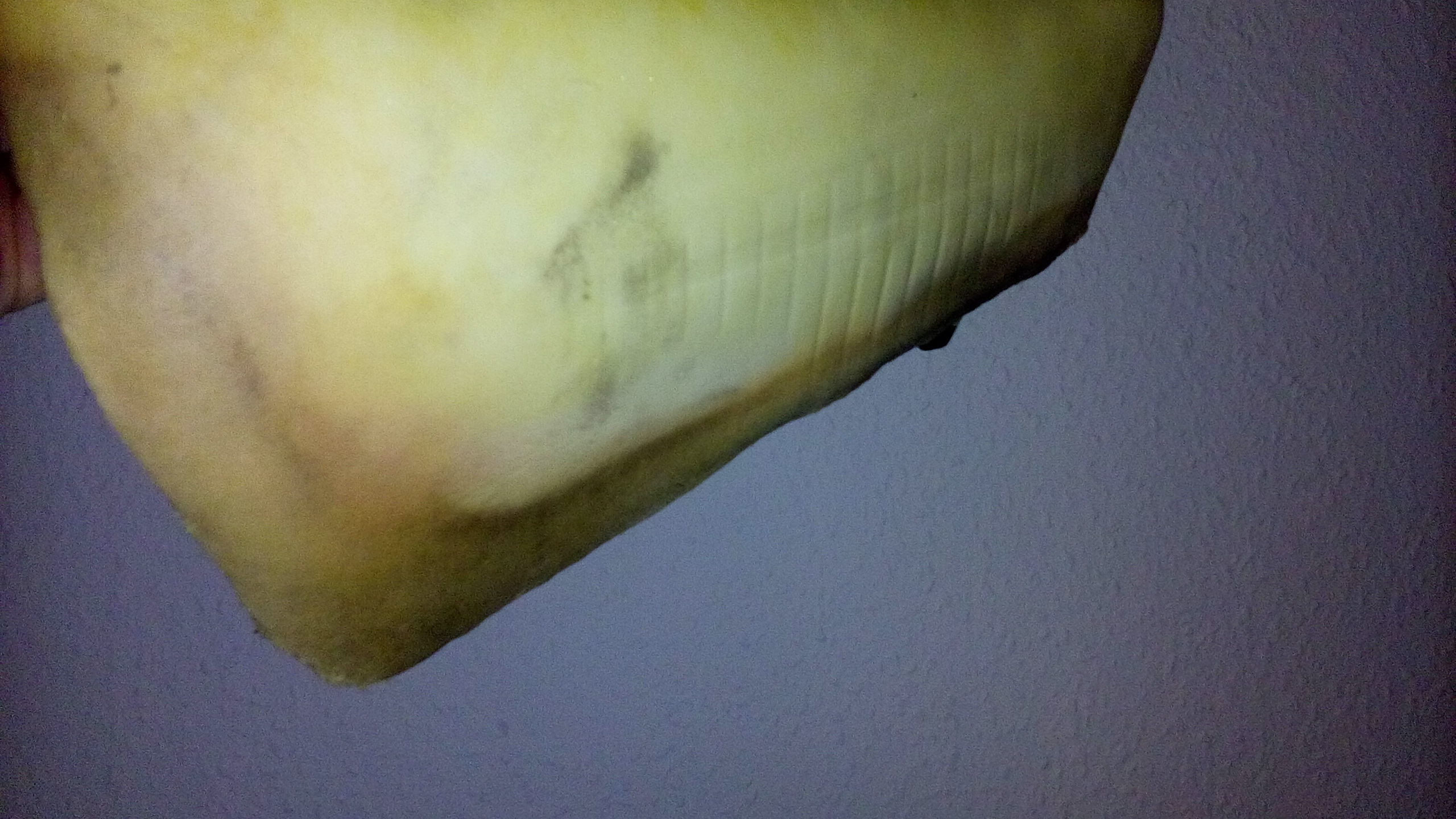

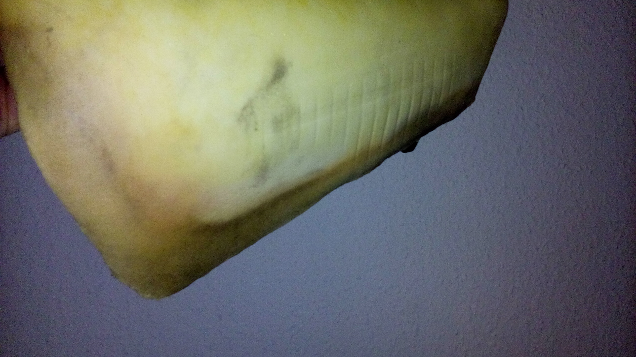

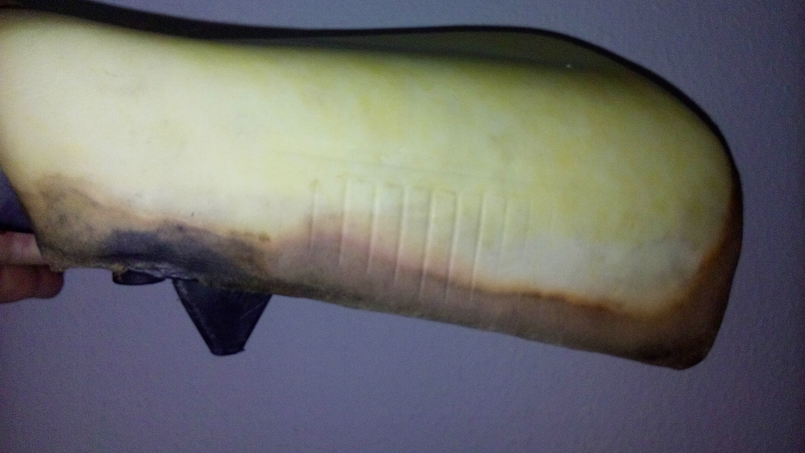

Gast 41871
beim Abspritzen mit Hochdruck wie schon erwähnt vorsichtig vorgehen. Was man nicht gleich merkt: Bei allzu kräftigem Strahl gerät das Wasser gern unter den getackerten Bezug der Sitze, dort kann es ungestört in der Schaumstoffpolsterung vor sich hin modern und schimmeln...
MfG Gärtner
seit elf Jahren nutze ich den Hochdruckreiniger zum Säubern meines aktuellen Mopeds. Genauso wie bei allen Vorgängern. Besonders 'vorsichtig' gehe ich nicht vor.
Gut, dass meine R1200R nicht weiß, wie empfindlich sie ist. Die anderen haben sich auch nicht beklagt.
Gast 41871
Noch hast Du wahrscheinlich nicht unter den Sitzbezug geschaut...
