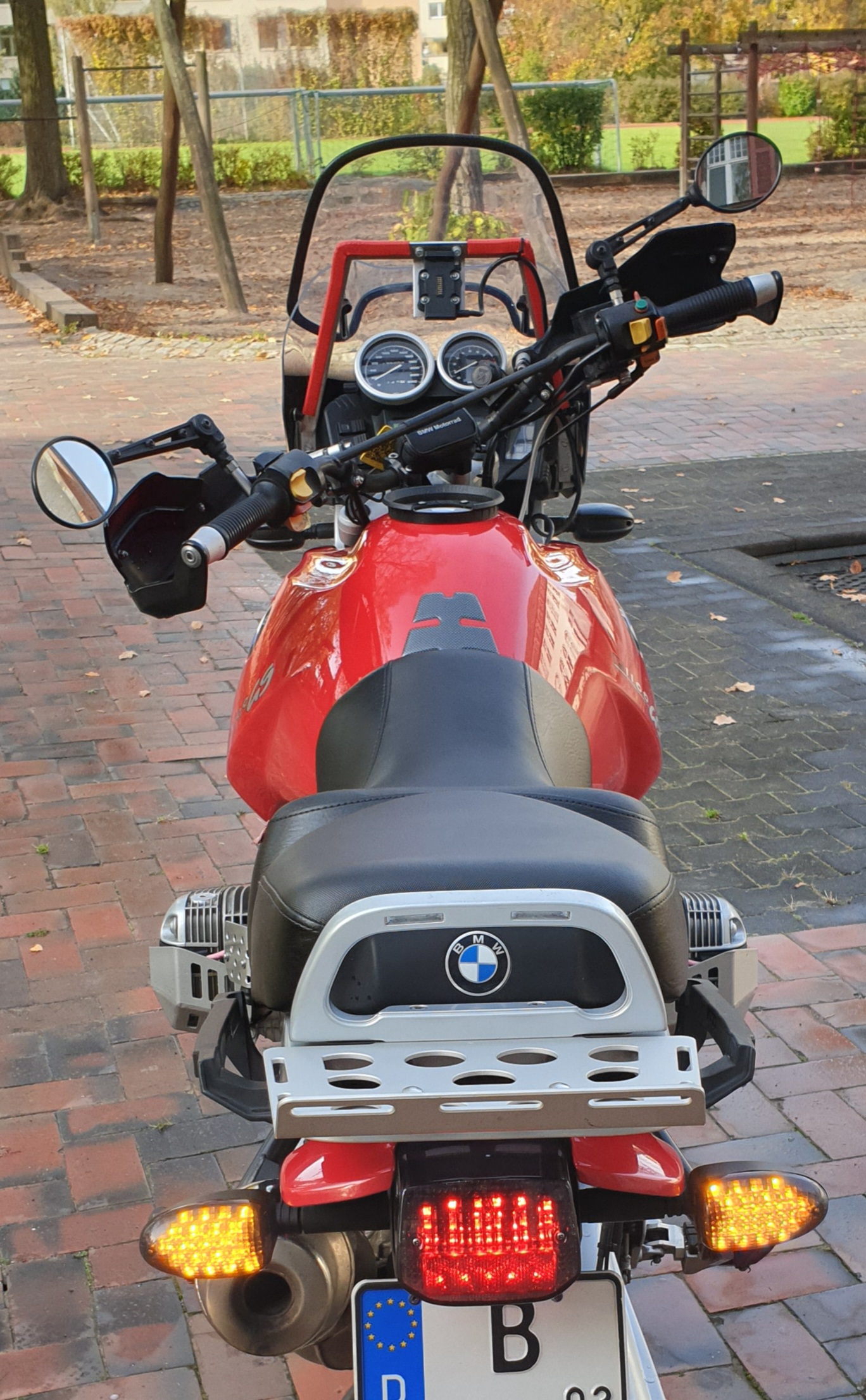

Ich habe dieses LED-Rücklicht. Es ist sehr hell, hat einige LED rot und weiß und ich habe jetzt keine Sorge mehr, dass ich wieder tagelang bei Dunkelheit "hinten ohne" bin...

Ich habe auf Beitrag Nr. 4 bestätigend bemerkt, dass auch ich seit wenigen Wochen (also ganz aktuell und damit sehr lange nach 1995) ein solches Rücklicht jetzt habe, das gut funktioniert, sicherer und auch zugelassen ist.
Meine Beschreibung in meinem Profil (NICHT im Beitrag) bzgl. "Originalzustand" ist nur deshalb eingetragen worden um mitzuteilen, dass ich keine Erfahrungen mit Um- und Anbauten habe... - so als einfacher Schrauber halt.
Zur Lichtausbeute.
Das Rücklicht verfügt über 20 LED - davon sind 5 weiße für die Beleuchtung des Nummernschilds.
Da wohl nicht alle gleichzeitig ausfallen werden, gehe ich davon aus, dass der erstrebte Sicherheitsgewinn zweifelsfrei erreicht worden ist.
Die Leuchtkraft des Rücklichts ist insgesamt ein wenig heller, blendet aber - auch bei Regen - nicht. Von der Seite ist es durch die Lichtverteilung der "Streuscheibe" genauso so hell wie das Original.
