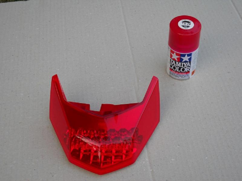

In der aktuellen "Oldtimer Praxis" Ausgabe April ist gerade ein Bericht übers Lampengläser nachfärben. Da geht es zwar um das Aufarbeiten alter Rücklichter, aber das ist ja im Prinzip egal.

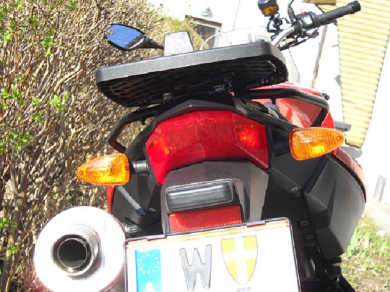

@boris: danke auch für den tipp mit der oldtimer-praxis. leider war der artikel nur teilweise hilfreich, die haben tatsächlich gepinselt.
unten seht ihr mein ergebnis.
sollte die farbe abgehen oder sonst irgendwelche mucken machen, werde ich das hier posten.

Also das Ergebnis sieht ja super aus. So, als ob´s original wäre!
Und zu den Unkenrufen unserer Nachbarn - bei uns in good old Austria wird´s nicht so heiß gegessen wie´s gekocht wird. Ich kann mir nicht vorstellen, dass das Licht bei einer Kontrolle oder beim "TÜV" beanstandet wird, solange es seinen vorgegebenen Zweck erfüllt.
Da haben wir Ösis euch Deutschen was voraus. Österreichische Gemütlichkeit kontra deutsche Gründlichkeit!;):D
