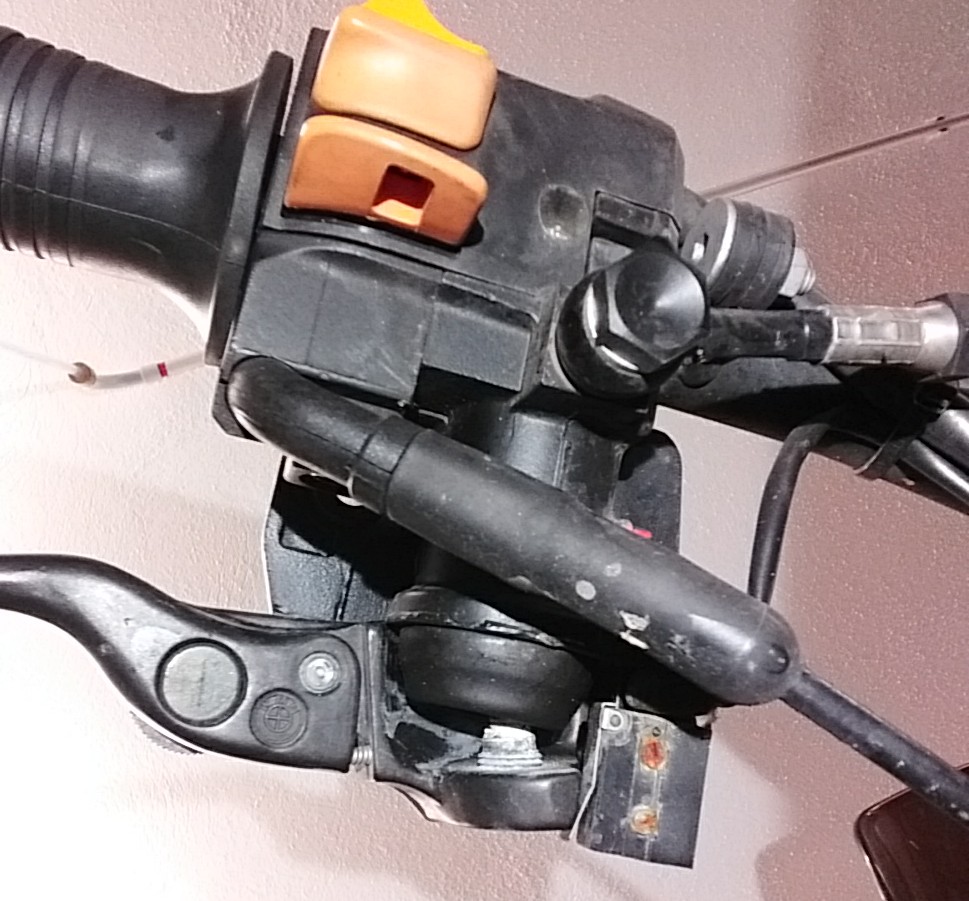

Bei der Nachprüfung war der/die Schalter offen. Ist es realistisch, dass der Microschalter der Fußbremse ab und zu mal hängenbleibt und ansonsten unauffällig ist?
Der Schalter Handbremse wird ja über den Hebel zwangsweise geöffnet, hängenbleiben ist da nur im offenen Zustand möglich. (Das habe ich gerade am Kupplungsschalter studieren dürfen).
Dabei war mir der Bericht dazu "... elfer Ringschlüssel anschleifen..." eine wertvolle Hilfe.
Da werde ich also meine Fußstellung (und den Microschalter) rechts mal beobachten müssen!

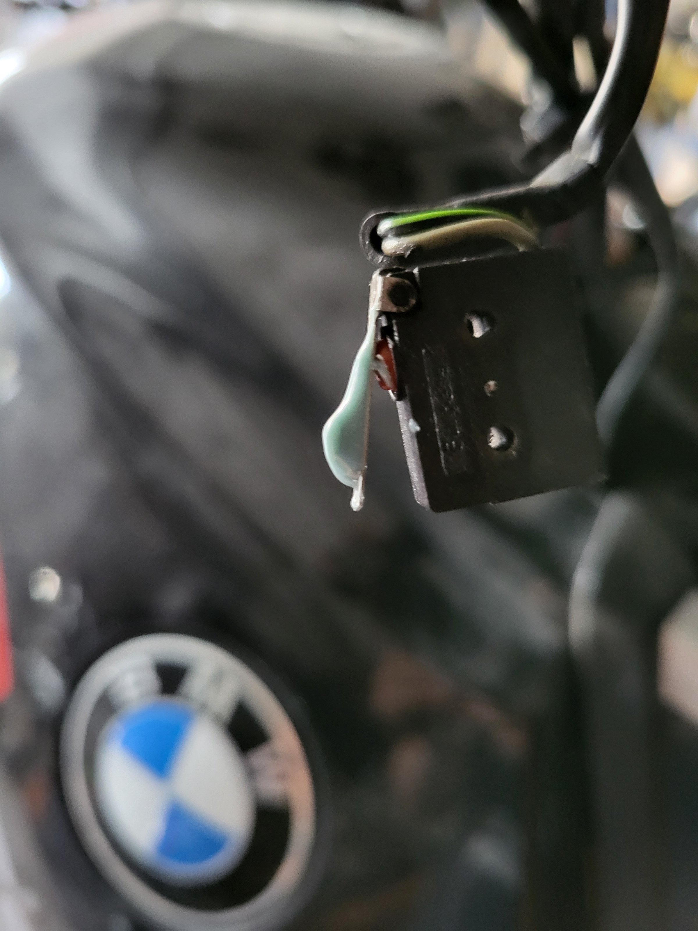

Bei meiner ist der Schalter "ermüdet", funktioniert aber noch (kein Kontakt mit dem Bremshebel, daher immer geöffneter Stromkreis). Ich hab mir mit einem kleinen Klecks Flüssigmetall beholfen.
Wichtig: Erst durchtrocknen lassen, dann anbauen :biggrin:
Eventuell kann man den geringen Verstellspielraum der Befestigung dafür nutzen, oder aber ließen sich die Zungen auch biegen. Kann aber sein, daß sich diese Biegung mit der Zeit wieder plattdrückt.

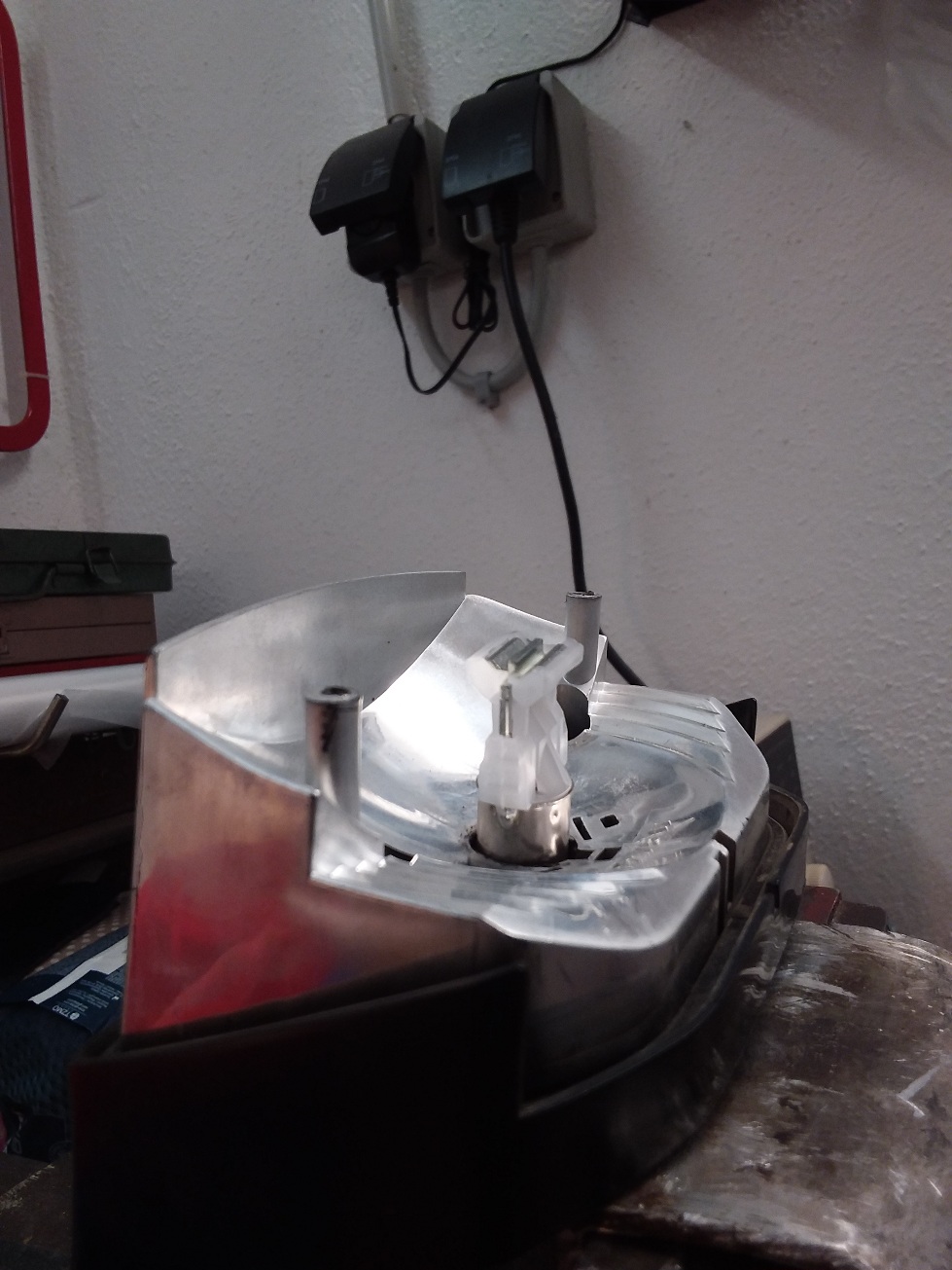

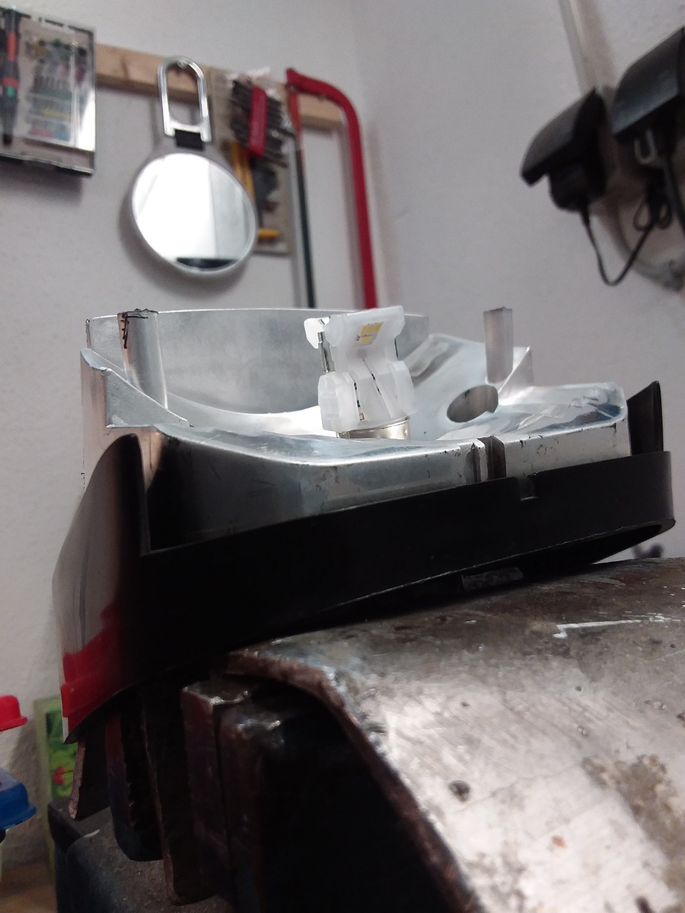

Zum Thema: Die LED 21/5 Lampe ist drin. Die Lichtscheibe wird sauber ausgeleuchtet, Kennzeichen ebenso.
Die Verpackung der Lampe war mit einer überdeutlichen Warnung bedruckt, dass die Lampe keine Zulassung hat. Das hat mich stutzig gemacht.
Bei genauerem Hinsehen erkennt man, dass das LED-Licht in einem Winkel von ca. 45° (gell Franz, das sind Winkelgrad!) nur Richtung Sockel abgestrahlt wird. Richtung Lichtscheibe bleibt es dunkel!
Bei einer Leuchte OHNE Reflektor kommt dabei so gut wie kein Licht aus der Lichtscheibe. Diese Bauart verwendet zur Sammlung der Lichtstrahlen Prismen auf der Lichtscheibeninnenseite und wirft sie nach draußen. Wenn kein direktes Licht Richtung Lichtscheibe abgestrahlt wird, dann ist da auch nichts zu sammeln.
Wer den Lampenwechsel auf LED nachmachen will: Achte darauf, dass das nur funktioniert, wenn ein Reflektor vorhanden ist.
Meine Aussage bezieht sich auf OSRAM P21/5W LED Retrofit Weiß.
Gruß janus
Nachtrag vom 5.8.24:
damit die Beschreibung durch ein Bild ergänzt wird. Die metallischen Seitenteile gehören zum Kühlkörper. Hier wird eine Seite des Leuchtkörpers gezeigt. Die Leuchtfläche ist 45° zur Senkrechten geneigt. Auf der Rückseite befindet sich eine zweite Leuchtfläche, sie sieht genau so aus.
