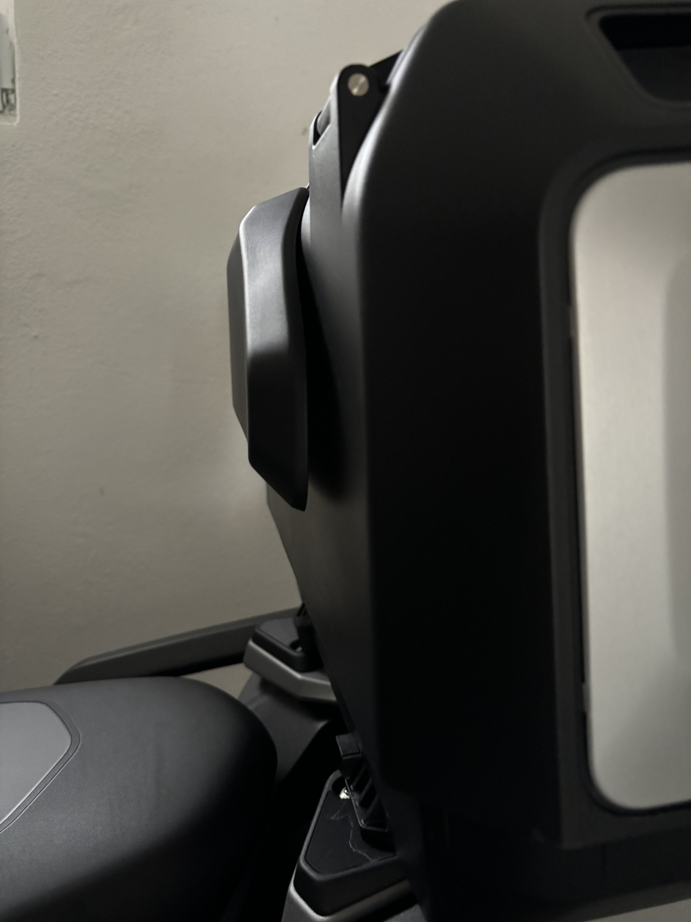

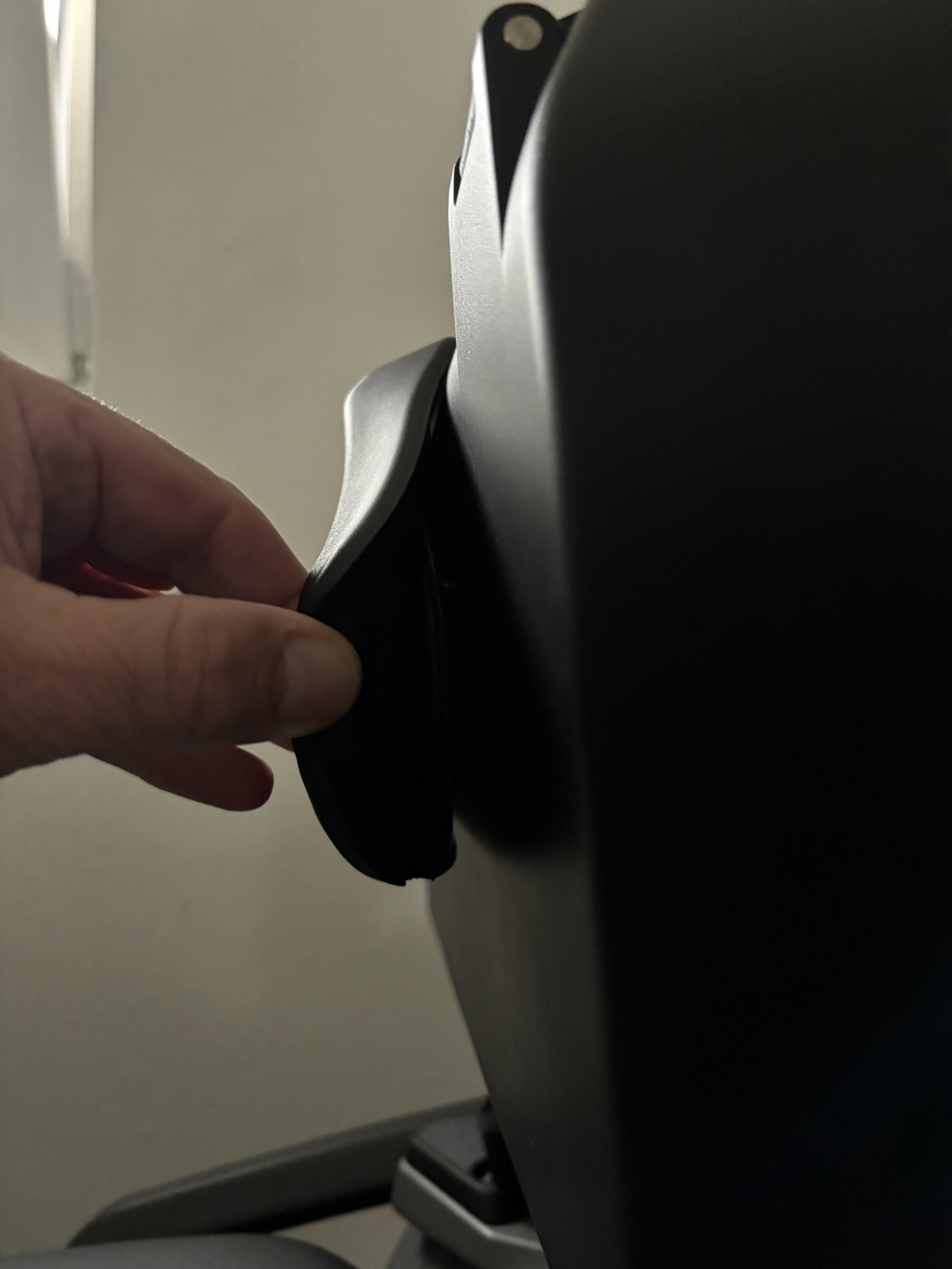

Diskutiere Rückenpolster am Topcase löst sich im R 1300 GS Forum im Bereich Motorrad Modelle; Hallo zusammen,
hat das Problem schon jemand gehabt, dass sich am neuen Variotopcase die Verklebung zwischen Polster und Trägerplatte ablöst...

Das sich diese aufgeklebten Schützer lösen (Die nicht von BMW hergestellt werden) ist aber ein alter Hut.
Da war schon vor 8 Jahren bei der K1600 so.

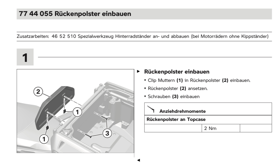

I.d.r. werden diese Polster in der Werkstatt aufgeklebt. Innen ist ein Doppelkleber von 3M. Wen man aber vor dem Verkleben den Kunststoff nicht gescheit entfettet (Werkstatt) oder es zu kalt zum Verkleben ist (steht in der Montageanleitung), dann wird das nix.
Da kann BMW Motorrad eigentlich nix für. Der sorgfältige Mechaniker entfettet die Klebestellen sorgfältig und wärmt diese dann mit einem Föhn auf ca. 40 Grad ° an. Dann passt das auch mit dem Kleben
In dem Fall leider nicht so. Das Polster kommt verklebt auf dem Metallträger und verpackt von BMW. Der Techniker bohrt zwei vorgestanzte Löcher ins Topcase und schraubt das Polster mit zwei Schrauben fest.
