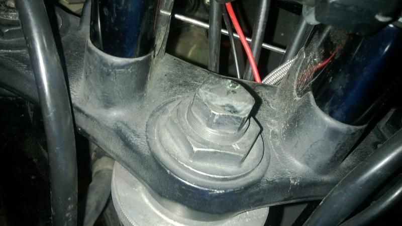

Und nun die nächste Frage, wofür ist bitte die etwas kleiner Schraube über der Größeren oben über der Gabelbrücke auf dem Lenkkopflager?

WP_20130904_003.jpgDa isse, die obere, ich denke mal Schlüsselweite 19 oder so

Ja, das habe ich mir schon gedacht...nur ich finde nix darüber in der Bedienungsanleitung wie das gemacht wird.
Es scheint verschiedene Versionen bei der 100 gs zu geben...

Schau mal bei 2-ventiler.de Dort gibt es noch mehr kompetente Hilfe.

Das gehört auch nicht in die Bedienungsanleitung, sondern in das Werkstatthandbuch. Das findest du übrigens auch bei den 2-Ventilern.
