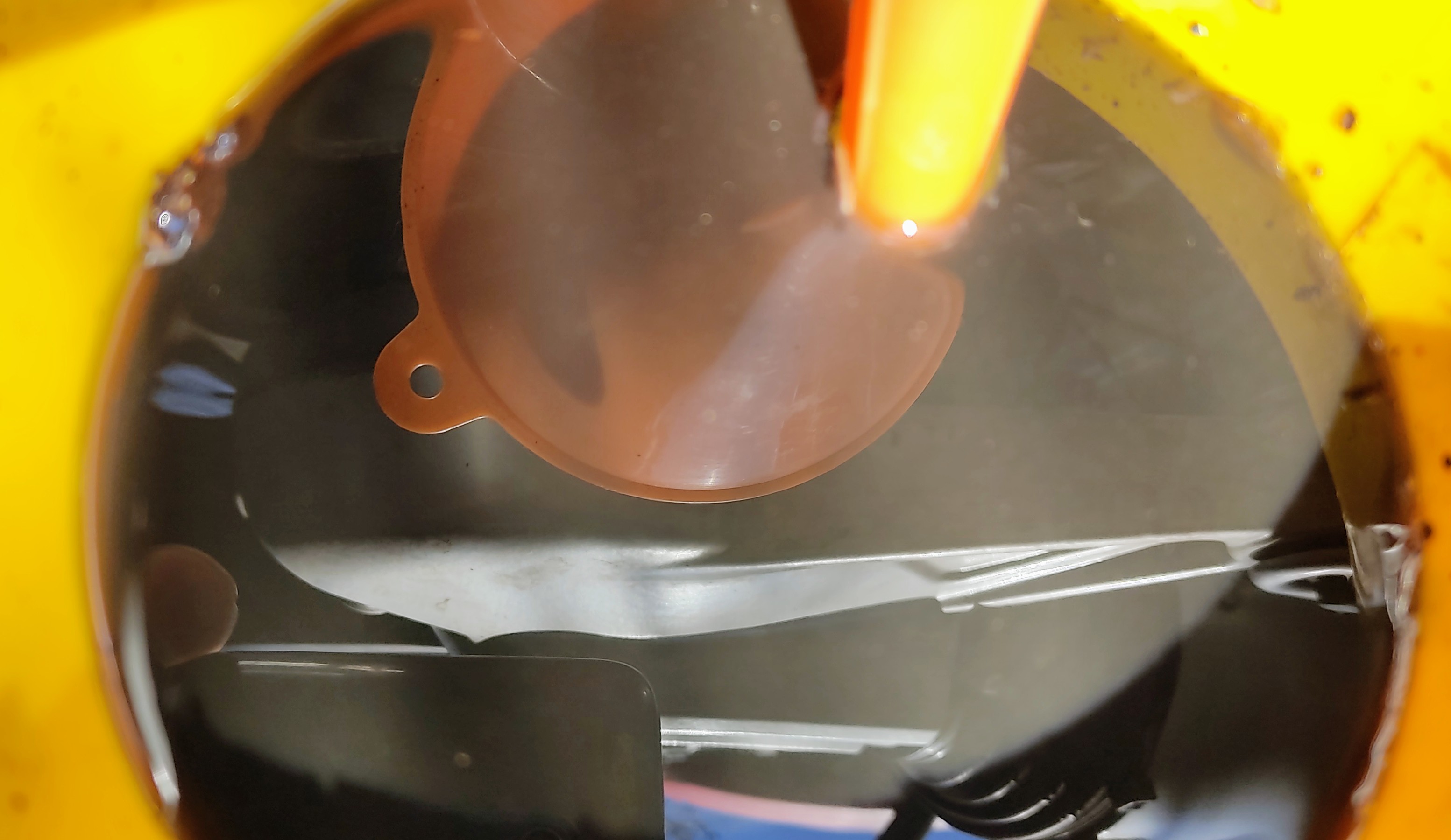

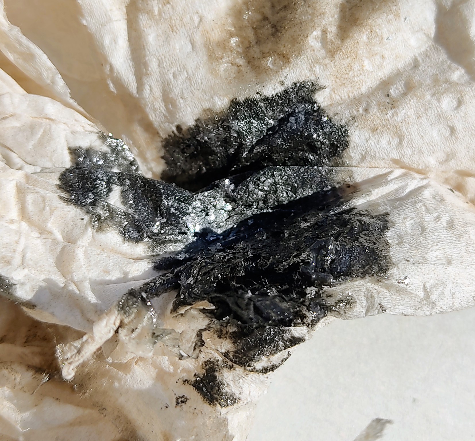

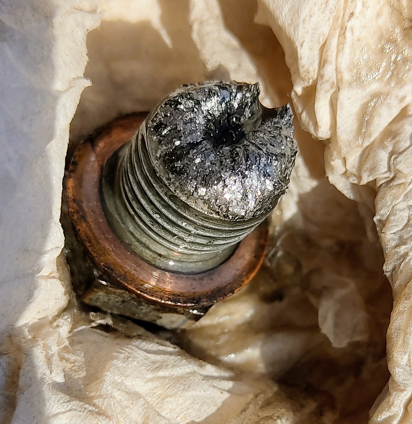

Bevor ich jetzt das HAG ausbaue habe ich die Maschine schnell mal warm gefahren und das Öl im HAG abgelassen. Oje!
Das war ein Anblick. Siehe Bilder.
Da hat sich irgendwas innerlich ganz ordentlich zerlegt...
Vielleicht habe ich damit schon die Ursache.
Robert
Franz Gans
Franz Gans
20.03.2008
5.674
Ab damit zu Michael nach Bonn. Das ist auf jeden Fall nicht in Ordnung. Erstaunlicher Schaden bei der (vermeintlich) geringen Fahrleistung.
Heißt aber auch noch nicht, daß das schon alles war. Also anschließend auch noch die Kreuzgelenke der Gelenkwelle überprüfen um sicher zu sein. Nach der Reparatur sollte wieder für lange Zeit Ruhe herrschen.
