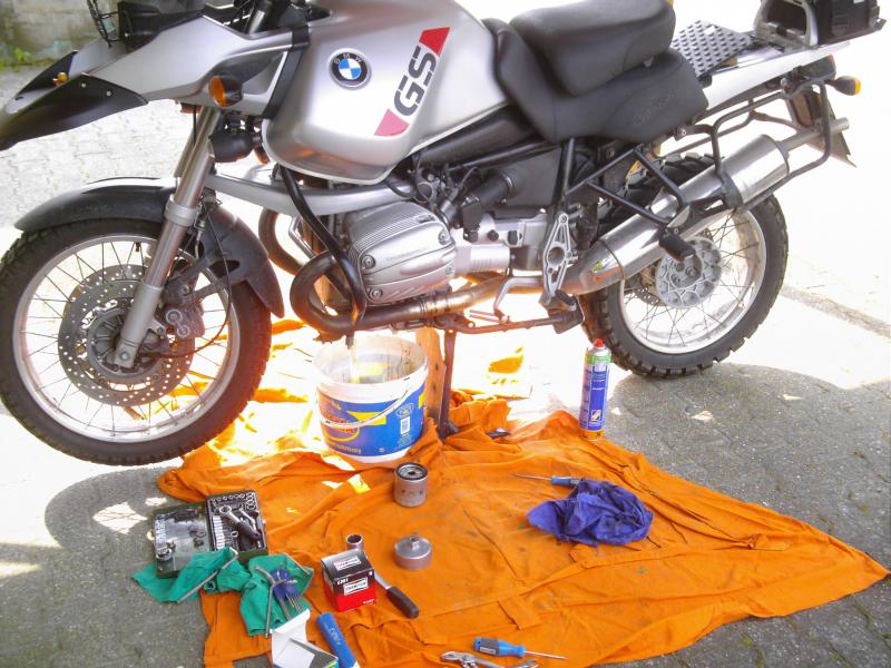

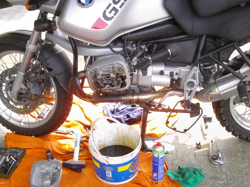

Hallo Tobi!!!
bitte bedenke das zu einer sauberen synchronisation auch vorher das perfekt eingestellte Ventilspiel stimmen muß!!!!im kalten zustand!!!!
dann erst synchronisierne;)
Ich habe mir damals einen TWIN-MAX gekauft--der ist TOP!!!!
aber ich mache auch alles selber;der:) sieht mich nur wenn es neue Modelle gibt!!!:cool:
Grüße Edda
In Heimarbeit sieht das so aus!!!!
Einstellen 1 1/2Std vor der Abfahrt zum GS-Siebenschläfertreffen :D:D
