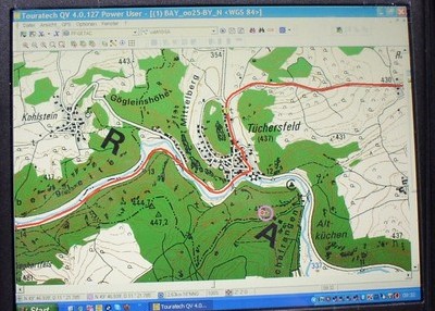

Im Moment mache ich es ähnlich wie Olmimoe. Planen auf „Papier“ wobei ich das „Papier“, soweit nicht digital erhältlich, gescannt habe und auf TTQV ansehe.
Geroutet wird derzeit noch mit MapSource. Diese Daten dann zum Track konvertiert und auf TTQV geladen.
Das ergibt dann eine ordentliche Anzeige. Ausserdem sichtbar in TTQV ist der GPS-Locator, also die Anzeige wo sich das System befindet. Zum Laptop habe ich einen Halter gebastelt und auf der Lenkerstrebe montiert.
Derzeit ist das also ein Navi ohne Routingmöglichkeit. Ich stelle dar welche Strecke ich fahren will und kontrolliere ob ich noch „drauf“ bin.
TTQV kann allerdings auch routen. Doch dafür habe ich nur die Grobdaten von Europa und würde nur auf Bundesstrassen geführt. Demnächst gibt es die Neuauflage der Feindaten und dann kann TTQV auch das was Garmin kann; inklusive Sprachausgabe und TCM (will ich beides nicht).
Ein separates Navi habe ich nicht.

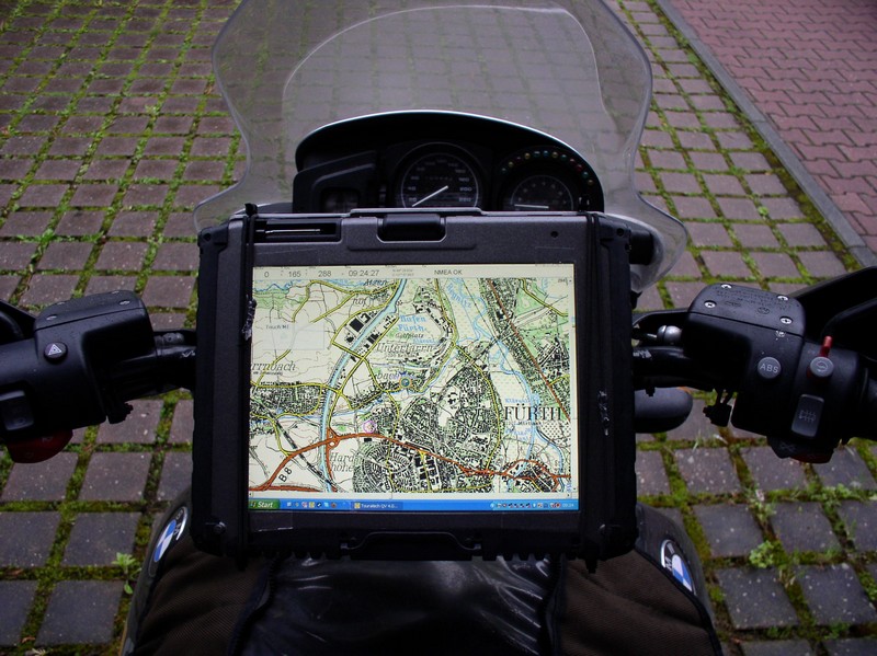

Das erste Bild zeigt das Navi mit der Anzeige. In der Statusleiste oben das Übliche (Geschwindigkeit, Kurs, etc). In der Mitte sieht man den Locator.
Das zweite Bild ist die Anzeige auf einer Karte 1:25T. Natürlich ohne Locator weil ich für's Foto nicht extra hingefahren bin

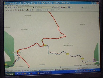

Das dritte zeigt die Vektorkarte die zum Routen dienen könnte (derzeit bei mir nur Grobdaten) und dann ausgeblendet im Hintergrund läge. "Fahren" würde man also auf der Vektorkarte, angezeigt würde es auf einer beliebigen Vorblendung. Es kann dann passieren, dass man auf einer Topo quer durch die Pampa geführt wird weil die Topo noch nicht weiss, dass zwischenzeitlich eine Umgehungstrasse entstand :D

... Zum Laptop habe ich einen Halter gebastelt und auf der Lenkerstrebe montiert.
Von der Displaygröße unschlagbar, aber prellt es Dir nicht Deinen Laptop auseinander? Was sagt die Festplatte zu den Vibrationen oder verwendest Du eine SSD?

Hi
Genau wegen der Displaygrösse habe ich es gemacht. Da ist eine normale 160 Gb Platte drin. Guggst Du
http://de.getac.com/solutions/rugged-testing.html
Dann im linken Kästchen "V100" wählen

Uhi, ist ja eine preiswerte Lösung !:eek:
Als "Normalo" kauft man sich doch sowas nicht, oder ?
