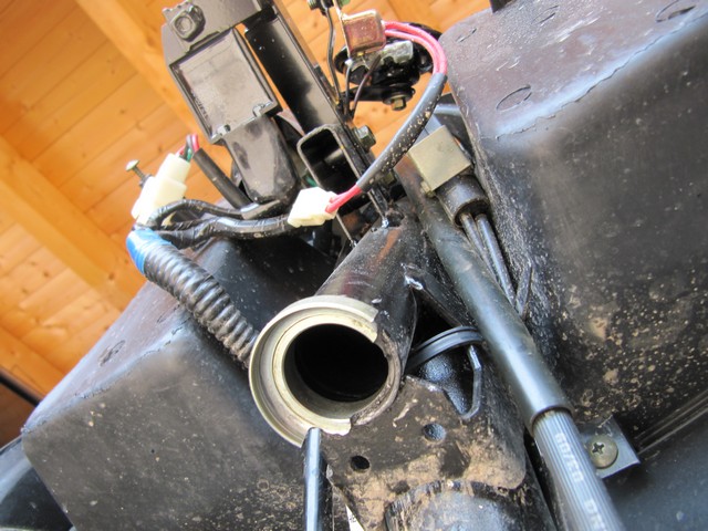

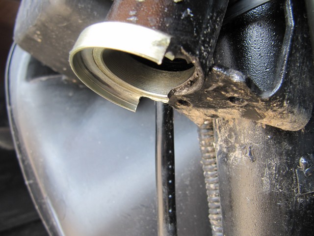

Sohnemann und Freund haben nicht aufgepasst, so ist der Eine dem Anderen hinten aufgefahren. Ergebnis: Lenkerstangenaufnahme -führung am Rahmen gebrochen. Ich habe Fotos eingestellt. Hat jemand einen Vorschlag wie das repariert werden kann? Was haltet ihr von abschneiden und ein geeignetes Teil anschweißen, oder einfach eine Hülse nebst Kugeln(Lager) dazwischen legen oder .. ?

genau kann ich das nicht sagen aber auf dem Bild schaut das so aus als wenn man die Lagerschale wechseln kann ich würde mal beim Händler fragen ob es da was gibt

Die Lagerschalen sind eingepresst, müsste schon ein exot sein wenn nicht. Ist wie beim Fahhrad und wie beim Motorrad. Was ist das für ein Roller?
Ich hab grad gestern beim Roller meines Sohnes neue Lenkkopflager eingebaut, ist zwar ne blöde Arbeit aber die Schalen kann man tauschen. Der komplette Lagersatz (oben und unten) inkl. Kugellager und neuer Kontermuttern hat 25,-€ gekostet.

Ihr habt recht, es ist eine Presshülse. Leider gibt es für dieses Model "Keeway - Swan 50" beim Generalimporteur kein Ersatzteil. Ich muss bis Dienstag warten. Dann soll ich Bescheid erhalten. Oder meint ihr die Lager sind gleich bei den Rollern?

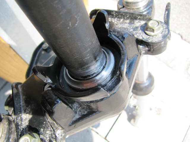

Also, das was ich feststellte ist diese Presshülse nebst Lager und die Gabelbrücke. Dämpfer sind ok, auch an der Lenkstangenaufnahme kann ich nichts negatives sehen. M. E. ist die Wucht/Kraft des Auffahrunfalles über die G-brücke in das Lager nebst Hülse gegangen. Das war´s dann aber auch. Mehr kann ich nicht feststellen. Warte jetzt den Bescheid des Händlers ab.

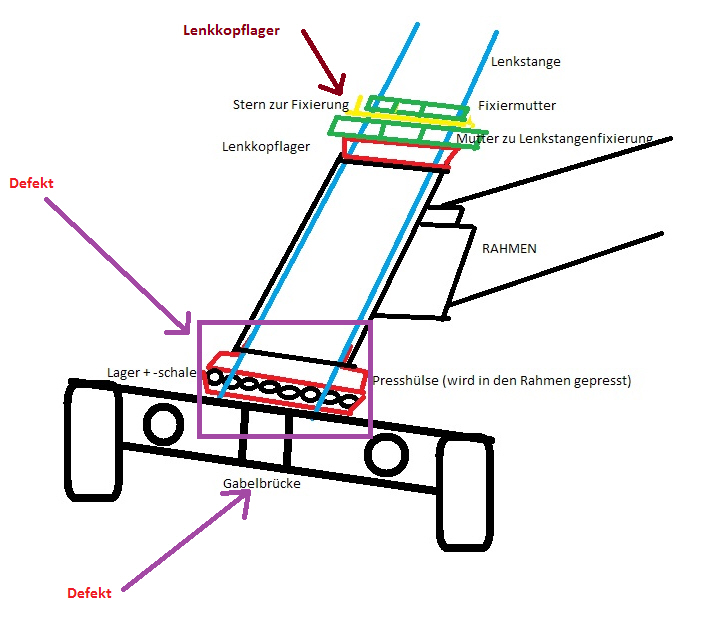

Noch etwas. Ich habe Probleme mit dem Begriff "Lenkkopflager". Für mich ist das LKL oben, also zwischen Lenker und Rahmenaufnahme. Dann komm diese R-aufnahme und danach der Austritt der Lenkstange aus dem Rahmen. Hier kommt dann mein Problem, die Hülse nebst lager. Oder gehören beide Lager zum Lenkkopf?
In meiner Zeichnng habe ich das LKL oben definiert. Unten ist das defekte Lager und Hülse nebst G-brücke.

Ich weiß jetzt nicht ob ich Dich richtig verstanden habe?
Wenn Du den ganzen Tinnef schon auseinander hast würde ich gleich alle Lager tauschen, das kompltette Set (mit allen Kugellagern und Lagerschalen oben und unten) hat für den Gilera meines Sohnes 25,- gekostet und das Schwierigste ist ohnehin die untere Lagerschale, also die bei Dir defekte, auszubauen bzw. wieder einzupressen.

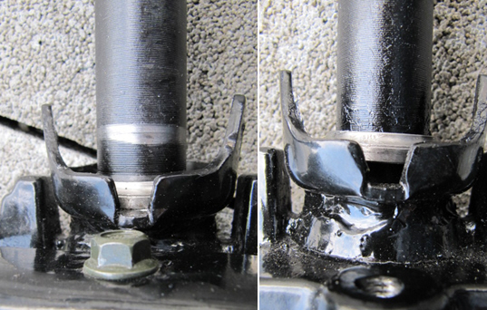

Nun habe ich das Zeugs (neue Lenkstange mit Gabelbrücke sowie Lager/Hülsen für Oben und Unten) und genau das beschriebene, defekte Teil (Presshülse) das ich mit
Skepsis beim Einbau andachte, ging sehr gut rein.
Aber die kleine Lagerhülse (drittes Bild unten vor der Gabel) macht mir Probleme. Wenn ich da ein Rohr über die Stange stülpe und auf die Hülse schlage damit diese über
die Wulst, kurz vor der Gabelbrücke geht, dann meine ich ist die Schale hinnüber und die Kugeln laufen nicht sauber. Schlimmstenfalls zerreisst die Schale.
Habt ihr noch einen Tip?

Das Rohr muss so bemessen sein das es AUSSCHLIESSLICH auf dem kleinen Kragen aufliegt. Wenn das Rohr größer ist und Du damit auf die Laufflächen der Lagerkugeln prügelst brauchst Du gar nicht erst anfangen.
Evt. hast Du jemanden der Dir eine kleine Hülse drehen kann die knapp übers Lenkrohr passt im Aussendurchmesser aber größer ist damit du mit deinem Rohr drauf "rümprügeln" :-) kannst.

schau dir das 3. Foto auf Seite 1 an. Hier ist die Hülse plan um die Stange und plan auf der Brücke. Bei der neuen Stange mit Brücke muß diese Hülse erst drauf. Derzeit fehlen 5mm zur Brücke um wie die alte plan aufzuliegen.
Bezog sich deine Antwort auf dies?
Hier noch ein Foto, links ALT - Rechts NEU deutlcih der Abstand der Hülse zur Brücke zu sehen.

Das ist ja die Lagerschale die auf die untere Gabelbrücke muss?
1. die ist verkantet - auf keinen Fall weiterkloppen :)
2. noch mal runter damit!
3. leicht anwärmen der Lagerschale (max. 80° - nicht mit dem 500°-Propanfön draufhalten bis sie glüht :D) kann helfen - genau wie abkühlen bei der anderen. Ausdehnung und so :)
4. wie schon beschrieben: du brauchst ein Rohr, das im Durchmesser genau um das Lenkrohr passt, und dann auf der Lagerschale auf dem schmalen Ring um das Lenkrohr aufliegt - nicht auf der Schale selber. Dann darauf achten das alles parallel und unverkantet ist, und einpressen. Wenn pressen nix bringt, zum Hammer greifen - aber vorsichtig (jaja ich wiederhol mich).
Das kriegste mit etwas Geduld jetzt aber auch noch gerissen. Dass die Lagerschale schaden nimmt, ist letztlich eher unwahrscheinlich, wenn die nicht völlig billig ist, ist die heftig gehärtet. Trotzdem natürlich möglichst auf dem Teil arbeiten, auf dem nicht die Kugeln laufen müssen :)
Ich hatte bei meiner Gabelbrücke (und beim Rahmen) das Problem, dass die gut gemeinte Pulverbeschichtung - zweilagig wg. Rostschutz-Zinkpulverschicht nicht mehr wirklich "passig" war verglichen mit der DDR-Pulverung und den daraus resultierenden Abmessungen. Ein bisschen schleifen wirkte Wunder. Das sollte bei dir aber nicht nötig sein, nur um mal echte Probleme zu verdeutlichen!
Also Glück auf beim zuende schrauben. Am Ende natürlich das Lenkkopflager penibel genau einstellen, nicht zu viel oder zu wenig Spiel - aber ich denke das kennste schon.
