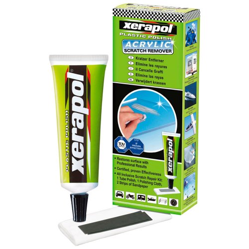

Habe es bei einem Nolan Visier ausprobiert - mit Acryl / Plexi Schleifpaste für Handys u.a. von Displex.
Eigentlich gibt es nichts besseres - Uhrmacher verwenden es auch.
Hier ist etwas speziell für Motorradfahrer
Nur mit der Hand selbst eigentlich sinnlos - geht kaum was raus bei tieferen Stellen.
Man kann nur was nehmen was elektrisch großflächig schleift und poliert und nur das allerfeinste.
Wird es aber zu warm ist Plexi / Acryl sehr empfindlich und ist danach nicht mehr klar.
... Ich würde es persönlich nicht wiederholen
