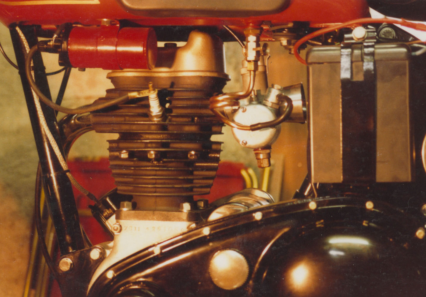

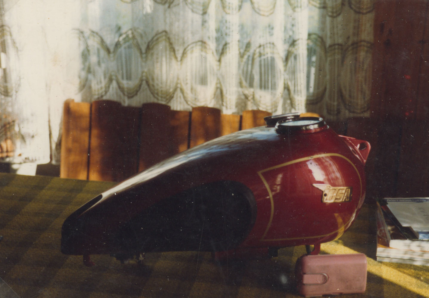

Ich geb Dir recht Andreas..schaut herrlich aus...aus Erfahrung weiss ich dass das in der Realität anders aussieht.
1.Die Krücke vor Ort. Fotos von allen Seiten.
2.Bedachte Demontage von allen Teilen, in beschrifteten Baugruppen lagern. Und wieder Fotos.
3.Jede Baugruppe prüfen nach Teilen...ersetzen..aufarbeiten...können gereinigt widerverwendet werden.
4.Teile Beschriftet entweder (wenn möglich) ersetzen...extern aufarbeiten...oder reinigen/reparieren.
5.Teile liegen bereit zur Montage, in den Baugruppen.
6.Das Puzzle kann beginnen. Ja, und das sieht dann völlig anders aus als im Video.
Immer wieder mit Fotos dokumentieren...
Ja es macht unglaublich viel Spass, trotz einigen Rückschlägen, bis ein abgewrackter Oldtimer wieder so da steht.
Kosten?
Ja, das geht ins Geld...Lackierarbeiten..Verchromen...aufdampfen von Reflektoren...nicht mehr erhältliche Ersatzteile...Motor und Getriebe Bearbeitungen..anfertigen von Motor und Getriebeteilen...Elektrik...Handhebel...Bowdenzüge...Schalter...Speichen..Felgen...Armaturen usw.
Aber wenn es geschaft ist...ist das besser als guter Sex.

Vielleicht noch eine Bemerkung zu so einem Vorhaben....
Macht es nur wenn Ihr Freude daran habt.
Geld verdienen ist nicht drinn...
Meine Ausgaben:
Kauf Wrack, aber komplett. 1200.-CHF
Fremd Arbeiten und Ersatzteile 4000.- CHF
Technisch und elektrisch alles selbst erledigt..keine Bewertung 00.-CHF
Ertrag beim Verkauf...3500.- CHF..!!
Hätte Ihn besser nicht verkauft!
