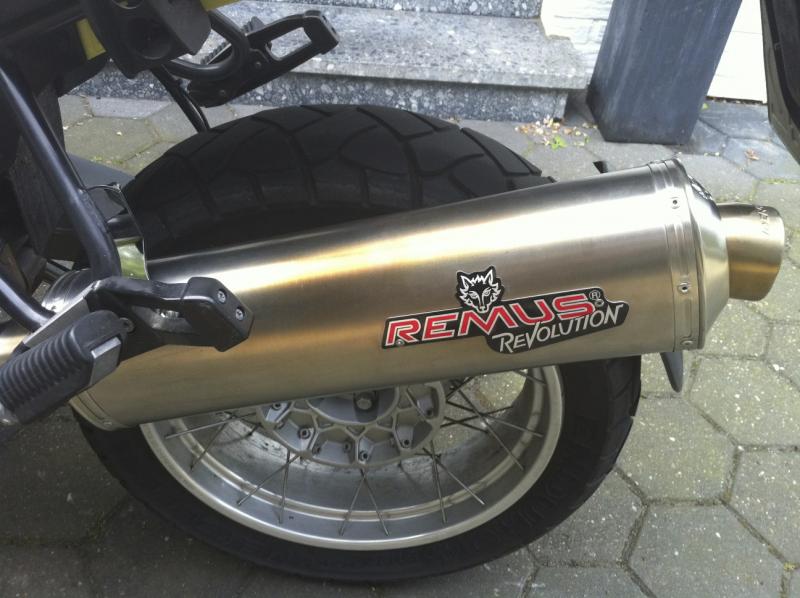

Hi,
ich habe jetzt einen Remus Revolution Titan auf meiner 850er GS und bin vom Sound begeistert. Nur frage ich mich ob es normal ist, dass sich der Auspuff leicht golden bis rotgold verfärbt?!
Hat da jemand Erfahrung.
Es sieht aus wie Metall, welches zu heiss wird.

Hi,
ist leider eine Eigenschaft des Materials.
Mein Titan-Kochgeschirr macht das auch.
Auspuffanlagen aus Titan egal von welchem Hersteller verfärben sich.

Hi,
meiner nur an einer kleinen Stelle, ich meine da ist die Auspuffdämmung etwas licht.
Ich denke deine Q läuft ziemlich heiß und deshalb verfärbt sich der Auspuff.

Viele Metalle haben die Eigenschaft, dass die Oberfläche bei Temperatureinwirkung eine bunte Farbe annimmt. Das sind Metalloxide in unterschiedlichster Wertigkeit, sprich je nach nach Temperatur bilden sich andere Metalloxide, die andere Farben erzeugen.
Wenn der Auspuff sich an dieser Stelle so verfärbt, kommen genau da die heissen Abgase direkt an die Aussenwand.
Man kann diese Metalloxide in elektrochemischen Prozessen wieder entfernen, ohne dass sich die Oberflächenstruktur des Bauteils verändert, jedoch kommen diese Anlauffarben beim nächsten Mal schnell wieder zurück.
