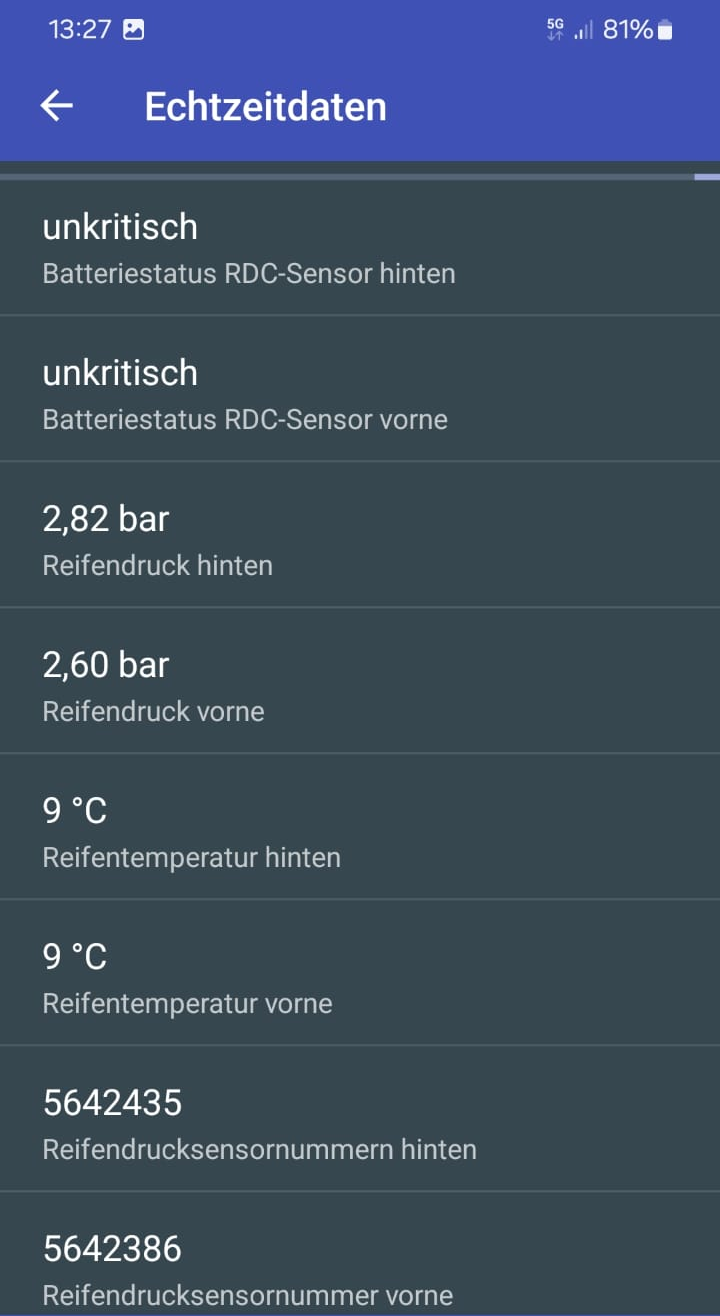

bei meiner 2015er LC fing das vor ein paar Wochen auch erst mit einem an. Allerdings war es eher umgekehrt, nach langer Fahrt kam dann mal wieder ne Anzeige. Kurze Zeit später fing der Zweite auch an bis nur noch sporadisch angezeigt wurde. Dann war ganz Ende. Bei mit passte das allerdings zeitlich gut mit nem eh geplanten Reifenwechsel. Also direkt 2 neue Schrader reinschrauben lassen beim Reifenfuzzi. Heute mit Motoscan und "Alkoholtester" (Orange Aufweckteil) die neuen Sensoren angelernt.
