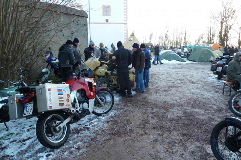

Wenn ich mit meiner TA zum Wintertreffen (da bleibt die GSA wegen der Salzschäden im Stall) fahre, dann mit den Heidenau-Scout-Sommerreifen und dem "Sommerluftdruck" drauf. Funktioniert von trocken bis zu festgefahrener Schneedecke ganz gut. Und Schräglagen bis die Ohrläppchen schleifen mache ich im Winter sowieso nicht...:)
