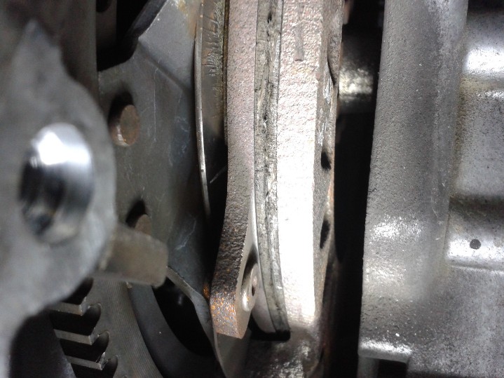

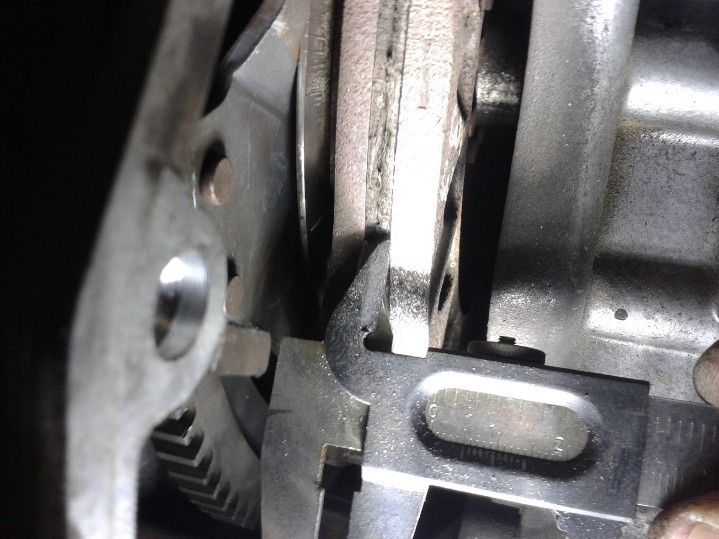

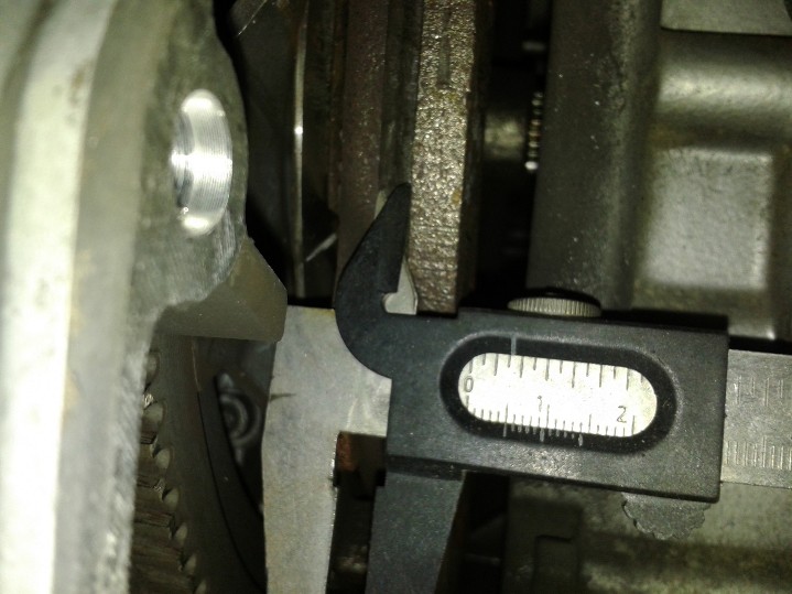

Jetzt bin ich mir nicht 100% sicher ob ich an der richtigen Stelle gemessen habe. Ich hab da mal was vorbereitet:
Also ich habe in diesem Sinne die Dicke der Reibscheibe gemessen. Da kamen relativ genau 5mm raus - wenn mein Meßschieber nicht schwindelt.
Da sollte ich mir doch für die nächsten 5000km keine Sorgen machen müssen - oder? (Also es wird nur Straße, kein Gelände).

Der Messort stimmt schon mal. Bei Deiner bisherigen Km-Leistung hast Du 1,5mm, also 75% "verbraucht". Also teile die gefahrenen Km durch 3 und Du weisst ungefähr wie lange das Ding noch taugt.
gerd

Danke schon erstmal für die Info - falls du das Foto nehmen willst um deinen Originalbeitrag auf PowerBoxer zu erweitern: Feel Free.
Bei der Hochrechnung hab ich nur ein Problem: Ich weiß nicht, wann die Scheibe reingekommen ist. Aber ich bleib da mal recht entspannt, weil ich persönlich seit 30tkm damit fahre - ergo müsste sie noch mindestens für 10tkm gut sein :D
