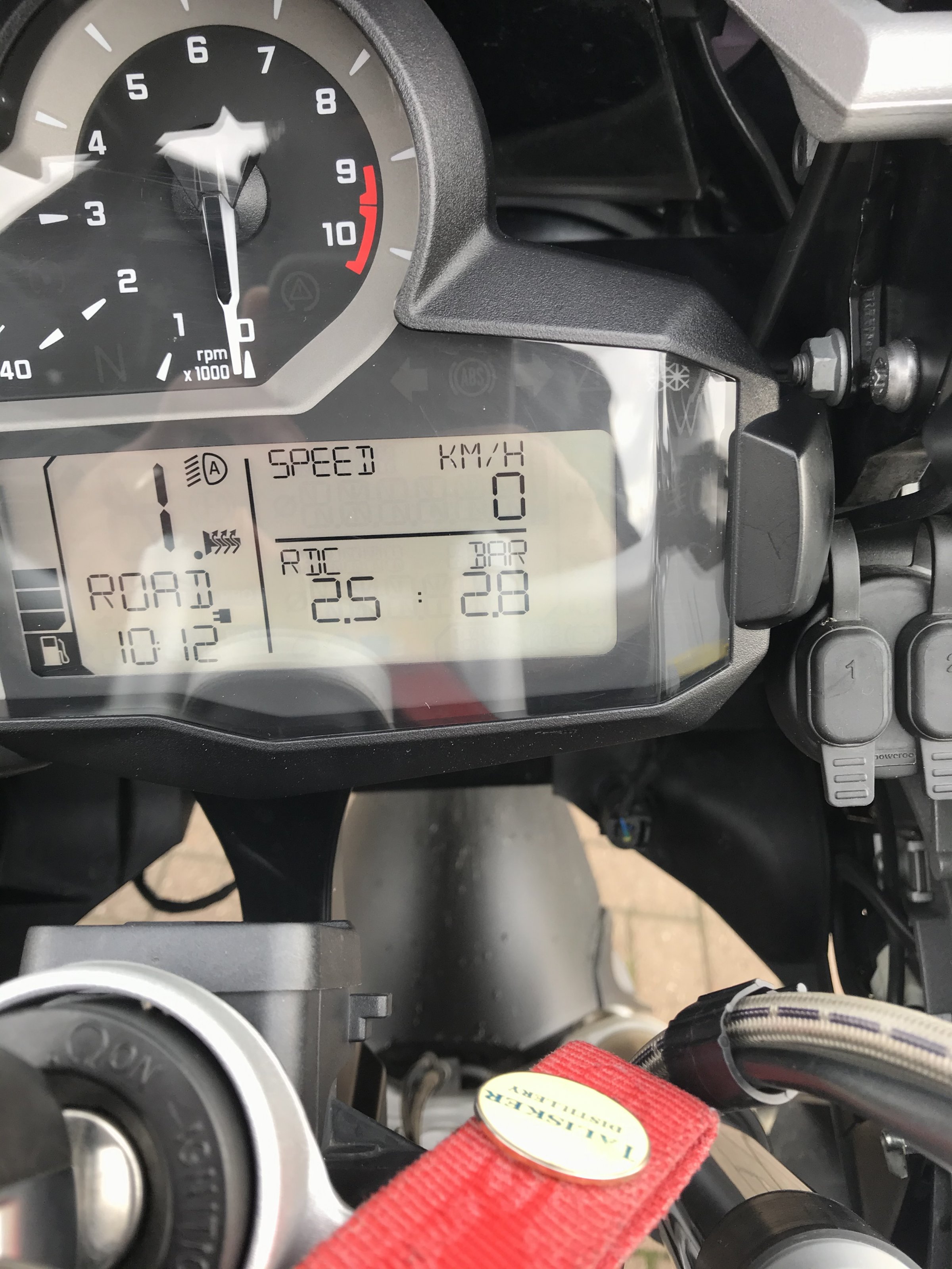

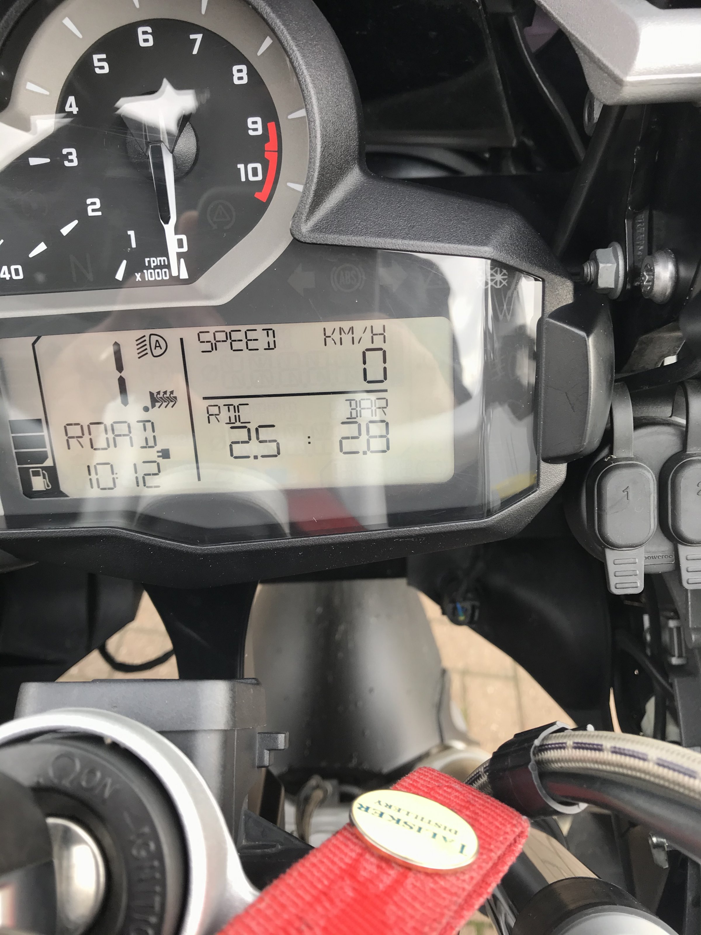

Einen Tag bevor der Schnee hier ankam und die Streufahrzeuge ihre Runde gedreht haben hat meine dann neue Reifen und neue RDC-Sensoren
bekommen. In der Niederlassung kannte man die neuen Sensoren noch nicht und man hatte Bedenken ob sich die Sensoren anlernen lassen.
Aber es hat alles geklappt !
Danke nochmal fĂŒr die Tipps !
