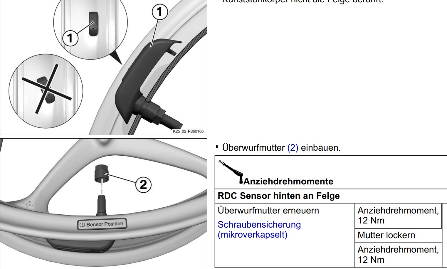

ich habe eine Frage zu der Anweisung in der RepRom.
In der Beschreibung steht mit 12nm festschrauben.
Soll man dann tatsächlich nochmal lockern und wieder mit 12nm festziehen?
Was hat das für eine Bewandnis?
Ich habe jetzt den Dichtsatz bestellt, weil nach einem Reifenwechsel plötzlich Luft aus der Überwurfmutter kommt.
Danke und Gruß
Holger

Na wenn's da so steht...
Ist zwar heftiger Mehraufwand, aber wenn's sein muss, dann muss es sein[emoji16]
