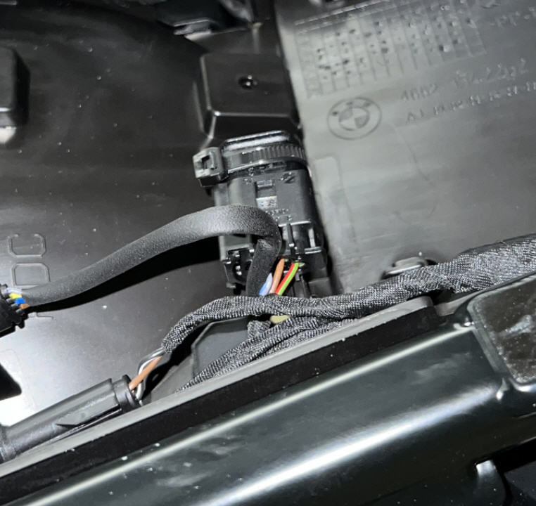

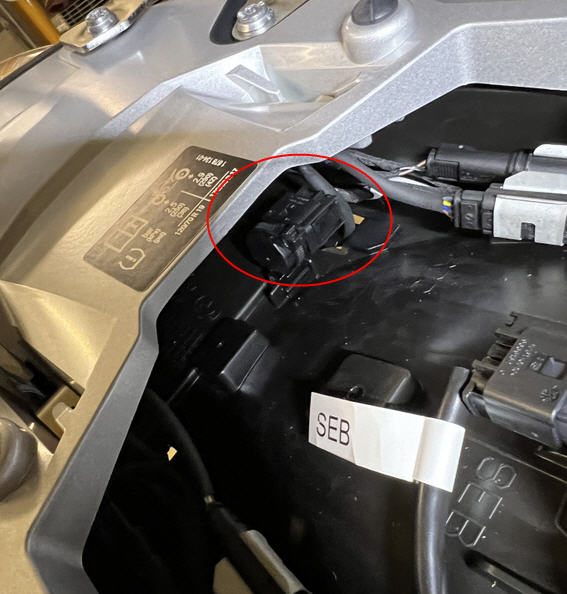

Ein Keyless Go Steuergerät hat der TE ja nicht weil er das nicht wollte. Ich gehe also von einem mechanischen Zündschloss aus und somit ist kein RDC Steuergerät und keine Antenne vorhanden. Nur Sensoren einbauen wird also nichts. Exorbitant teuer ist relativ, ich finde den Preis für die Sensoren nicht super günstig, aber geht noch.
Zum Händler brauchst du damit vermutlich auch nicht gehen weil der nur das macht was von BMW vorgesehen ist. Du bekommst mit hoher Wahrscheinlichkeit die Antwort, dass es nicht geht.
An Deiner Stelle würde ich das Risko ein bisschen Geld zu versenken eingehen und es selbst probieren. Bei meiner ADV war trotz RDC über Keyless Go noch der Kabelbaum mit Stecker für das alte Steuergerät unter dem Sitz. Ich würde mir also so ein Steuergerät besorgen, kann ja auch gebraucht sein, und dann probieren ob man das mit BU am Motorrad anmelden kann. Theoretisch müsste es dem Display egal sein ob die Druckwerte vom RDC Steuergerät oder dem Keyless Go Steuergerät auf den CAN Bus gelegt werden. Wenn das klappt brauchst Du dann noch 2 alte Sensoren und dann siehst Du ob was angezeigt wird.

Das benötigte Steuergerät gibt es gerade für 99€ bei eBay.
Das wäre mir ein Test in jedem Fall wert...sofern das Kabel unter dem Sitz natürlich vorhanden ist

Bei mir ist der Stecker noch da und wenn ich mich recht erinnere ist das Kabel sogar mit RDC beschriftet. Da muss der TE halt mal schauen ob er den Stecker noch hat.
