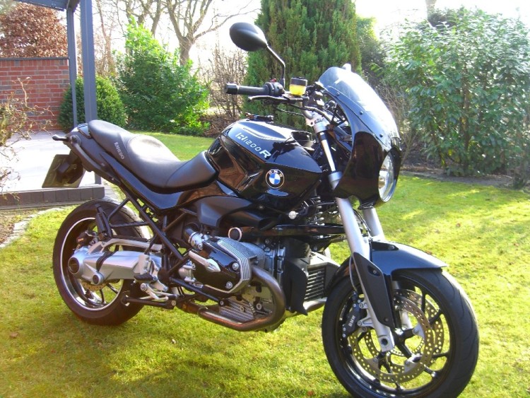

ich möchte auf die RDC nicht mehr verzichten. War beim Neukauf verbaut obwohl ich dies nicht bestellt hatte. Mein nächstes Motorrad hätte dieses Extra auf jeden Fall wieder.
Meine R1200R ist Bj 10/2006, hat knapp über 40.000 KM gelaufen und das Teil funktioniert bis jetzt einwandfrei und sehr genau.
Die Batterielebensdauer beträgt _laut BMW_ zehn Jahre.
Hinten habe ich den zehnten Reifen, vorne den neunten, drauf und kein Monteuer hatte mit dem (Reifen-)Wechsel Probleme.
Das man auf ein Teil, welches öfter ausfällt als es anzeigt besser verzichten sollte, unterschreibe ich sofort.
