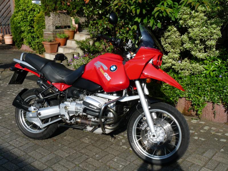

Hallo Michi,
Du stehst, wie Du ja gelesen hast, nicht allein da. Auch meine "Brüllbüchse" hat diese Anwandlungen.Mal mehr, mal weniger. Auch ich habe mir so meine Gedanken gemacht und Nachforschungen angestellt. Die Antworten waren, wie beschrieben, immer die gleichen. Also, keine Panik wenn es mal kurzzeitig "raucht". Meine "Q" ist aus 03/94. Hat 59000 km auf der Uhr und packt sich ca. 0,3 Liter Öl auf 1000 km weg. Aber auch das ist manchmal "Formabhängig".
Und,......manchmal raucht und stinkt die Mühle.....und macht krach.
Solange Sie das alles macht, bin ich zufrieden. Wenn der Rauch dann mal verfliegt, Sie nicht mehr stinkt und auch nicht "kracht", dann fang ich an mir ernsthafte Gedanken zu machen....
Allzeit "Gute Fahrt"....mit dem "Rauchenden Rohr""
Touri-Tom;)

Keine falsche Bescheidenheit, ist ein tolles Teil, hätte ich gerne als Zweit- oder Drittmotorrad:D
Hallo!
Ist mein 2. und 3. und ... Motorrad.
Fahr trotzdem gern damit.Und sie wird ein echter Klassiker.Deins nicht.
Karl
