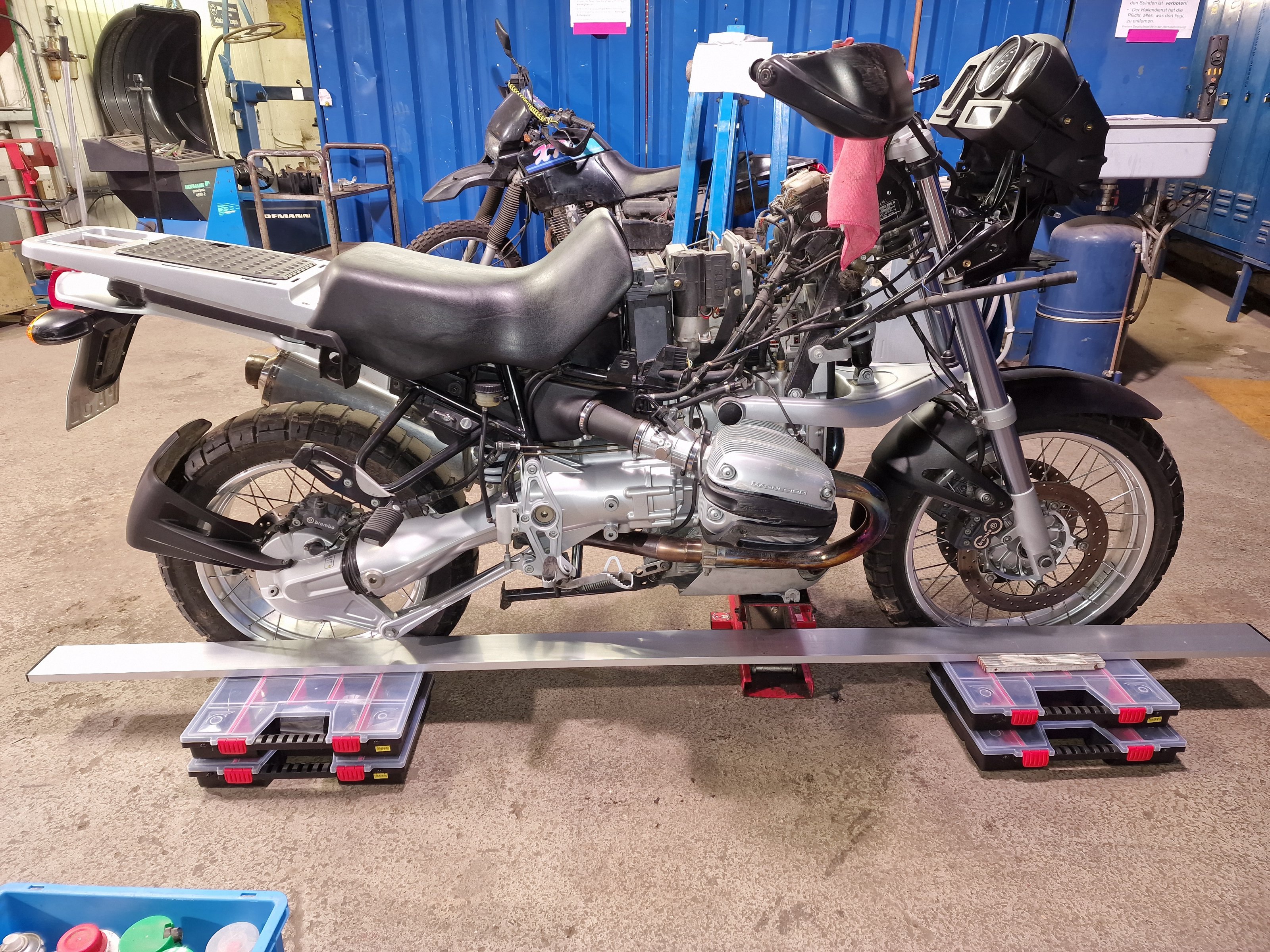

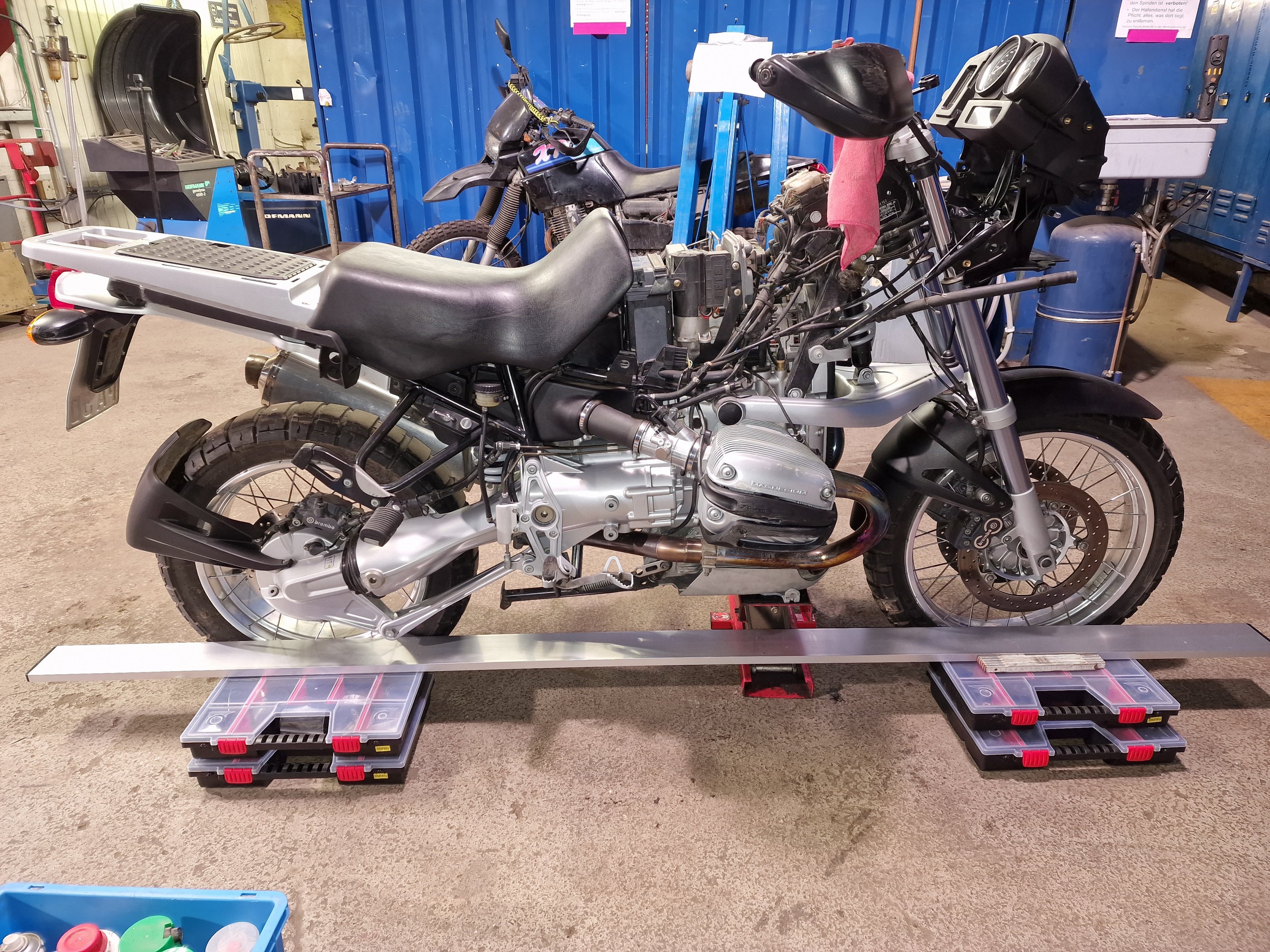

Hi ihr Lieben,
Klausuren sind rum und ich habe heute den Spurversatz links rechts gemessen. Ca. 0,5cm. Ich denke das passt soweit. Die Messemthode war jetzt nicht super Space-Tech, habe aber auch den Tipp mit 180° Drehen des Vorderrads befolgt um Reifeneinflüsse ein wenig abzumildern und hatte quasi gleiche Ergebnisse. Als nächstes checke ich die Tauchrohre. Sinnvollstes Vorgehen?
